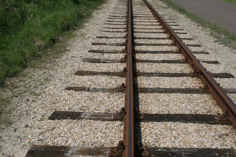

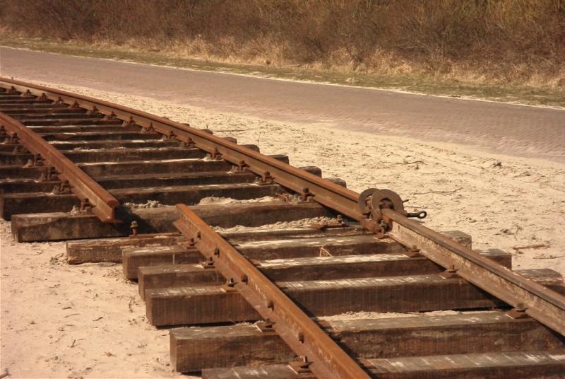

Wat denk je hier van?
Dit is een praktijk voorbeeld. Ik zoek nog even verder.
SK

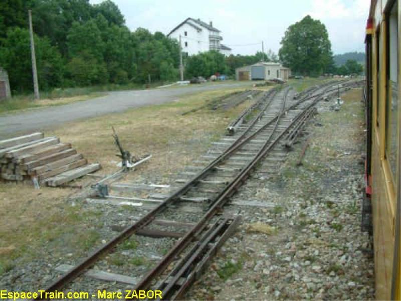

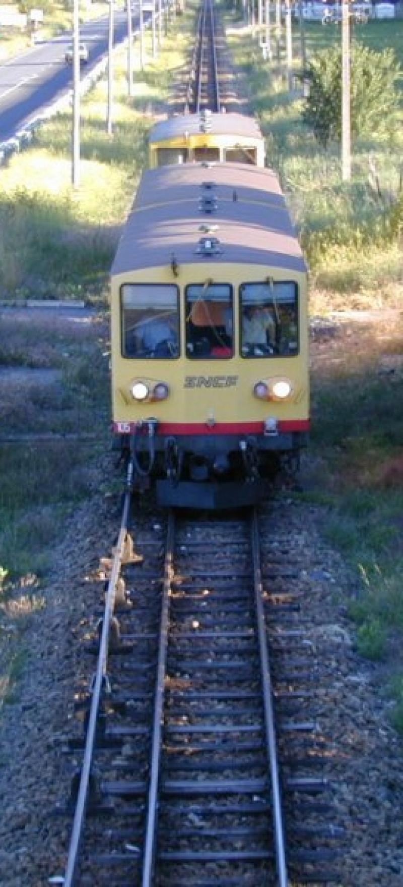

Tja @Sobat, wel een duidelijke foto, maar mijn treintje (...) rijdt met een derde rail. Ik heb er ook wel een duidelijke foto van. Hier is dus iedere dwarsligger van een andere afmeting dan de andere.
Als ik in gedachten houd dat de spoorwijdte 1m in 1:1 en 12 mm in 1:87 is, kan ik redelijk de lengte schatten. Jouw voorbeeld is wel wat duidelijker dan het mijne. Het lijkt wel of op jouw foto de dwarsliggers er links verder uitsteken dan rechts, of is dat gezichtsbedrog?
Ik durf met de gegeven antwoorden wel met de dwarsliggers aan de slag te gaan hoor! Zeker het feit dat ze zo ongelijk zijn in het echt, maakt dat ik dat in model ook kan doen. Bedankt allemaal.  Op de valreep: @Ron ik zie het!
Huub, zo te zien is dat spoor ooit normaalspoor ( of een combinatie van smal- en normalspoor geweest, hebben ze de originele bielzen laten liggen en alleen de spoorwijdte aangepast..

Van uit het grootbedrijf zijn stukken normaalspoor genomen waarvan later de breedte versmald is. Het heeft dus niets met een derde railstaaf van doen.

@Sobat, jouw voorbeelden hebben idd niets met een derde rail van doen. De smalspoorlijn die ik uit wil gaan beelden, heeft wel een derde rail. Het kan zijn dat de lijn onderhouden wordt met een allegaartje aan dwarsliggers, echter heeft hiervoor nooit een normaalspoorlijn gelegen! Men heeft de lijn Villefranche Vernet les Bains tot aan Latour de Carol op smalspoor gemaakt omdat het anders veel te duur zou worden. Zelfs nu lijdt de spoorlijn verlies.
Voordat ik ga beginnen, wil ik eerst een hoop zekerheid hebben. Ik had moeite met het schatten van de verschillende lengtes aan bielsen, zodat ik ben gaan zoeken, NEM erbijgehaald en zo. Maar gezien de reacties moet ik gewoon maar eens wat gaan doen.
Links en rechts zie je duidelijk de verhoogde derde rail. Nabij wissels en overgangen is de 3e rail onderbroken. De stroomafnemers voor en achter onder het treinstel nemen het van elkaar over tijdens de doorgang.

Ik wil alleen maar laten zien dat er div. lengtes dwarsliggers gebruik worden.
