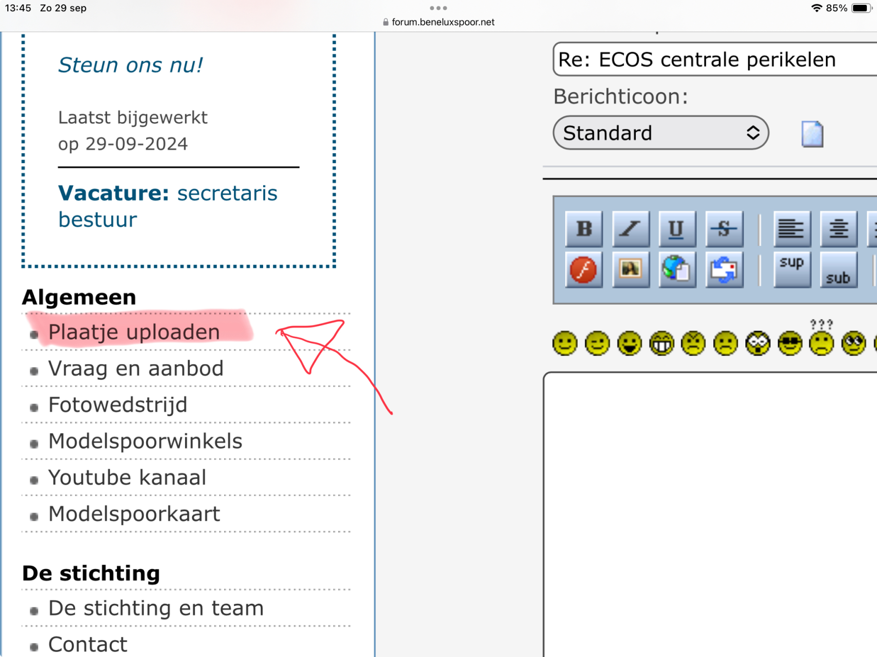

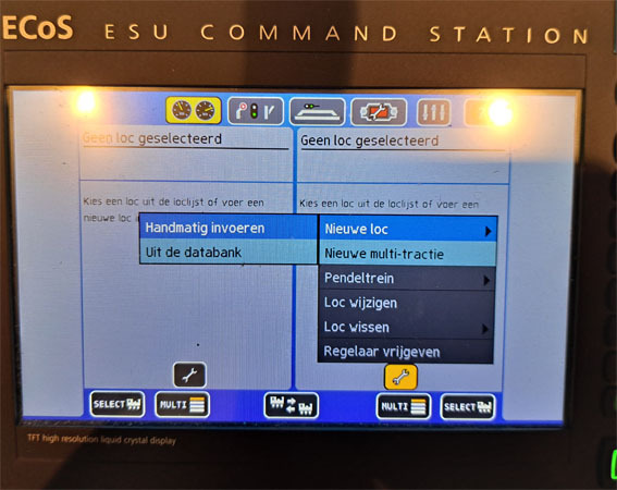

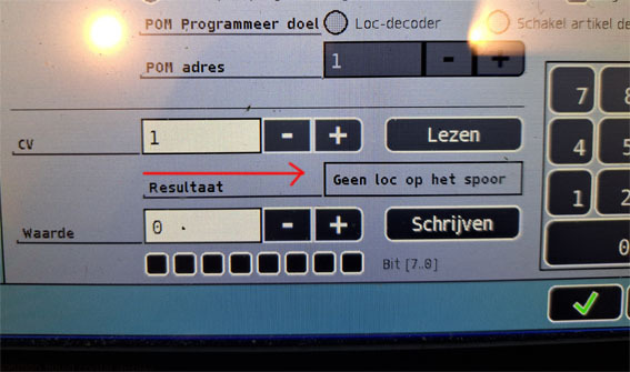

Ik heb 4 foto's gemaakt zodat je kunt zien dat ik in mijn beleving niets fout doe maar ik kan ze niet toevoegen, als ik in de balk de icoon bijlage/fot aanklik krijg ik twee keer img-img te zien
Je mag ze ook naar mij mailen, emailadres staat in mijn profiel dacht ik

Als afbeeldingen wilt toevoegen moet je dit doen via de functie plaatje uplaoden, links boven de menu balk. Niet via de afbeeldingknop in het bericht
Staat daar ook een handleiding hoe dit werkt.

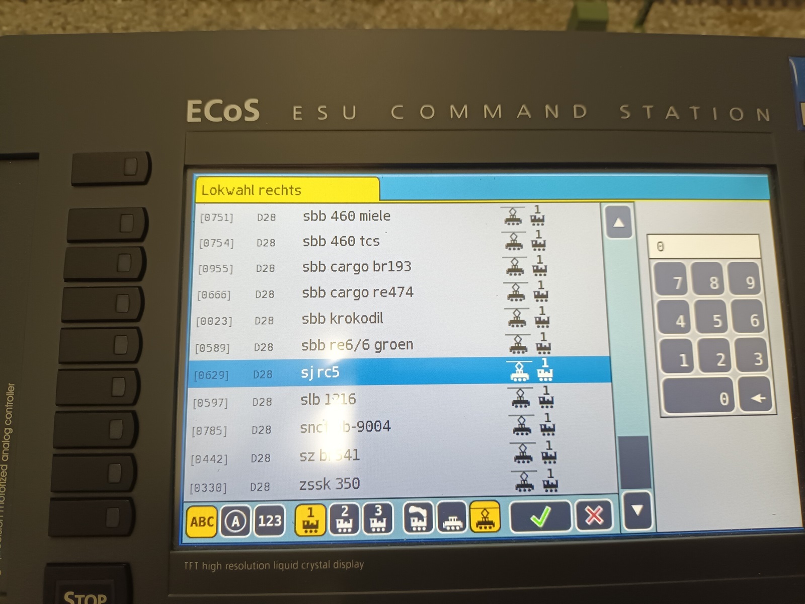

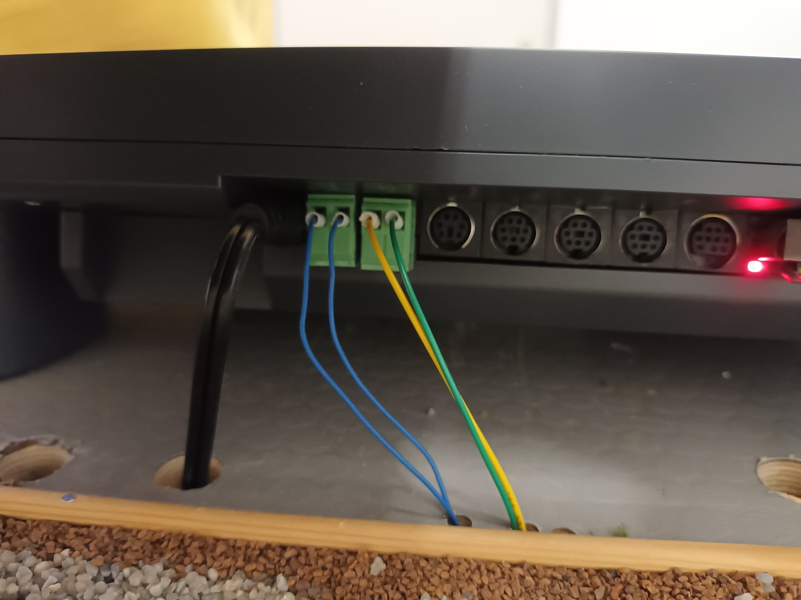

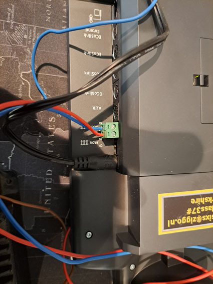

Hierbij de foto's

Dat is ook niet  zo gek. Als je een loc wil uitlezen moet je de rails in de PROG aansluiten stoppen (dus niet in de Main).
Dus de groene stekker een stukje 'naar beneden' laten zakken op je 2e foto....

je gaat via pom programmeren CV1 kan hier NIET mee uitgelzen worden of verandert worden. rest wel.
ik weet dat somige pom programmeren niet kan uitlezen. met ecos weet ik het niet. ik gebruik alleen het programmeer spoor.

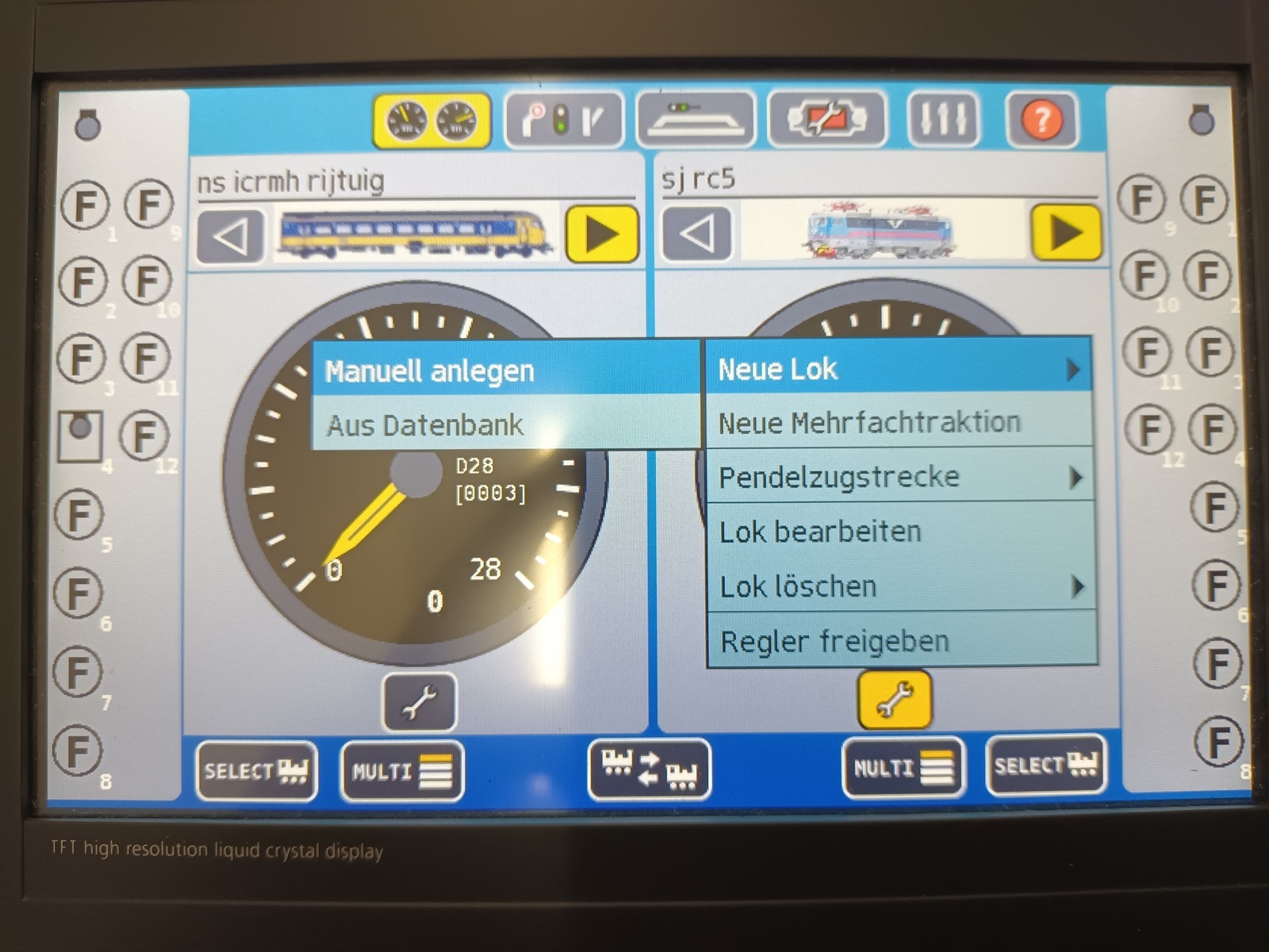

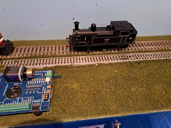

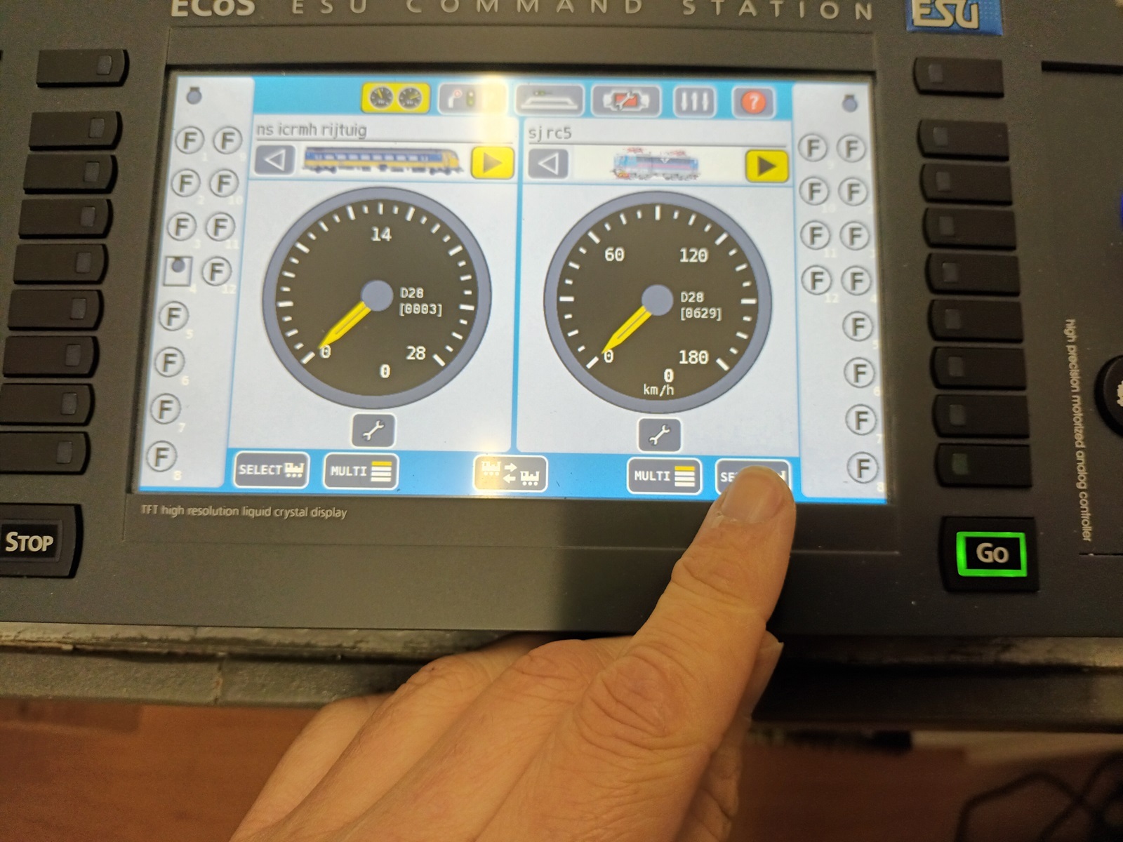

wat ik uit de handleiding kan afleiden moet je eerst de lok in de lokkenlijst staan. foto 3. als je het adres weet kan je dit handmatig invoeren.

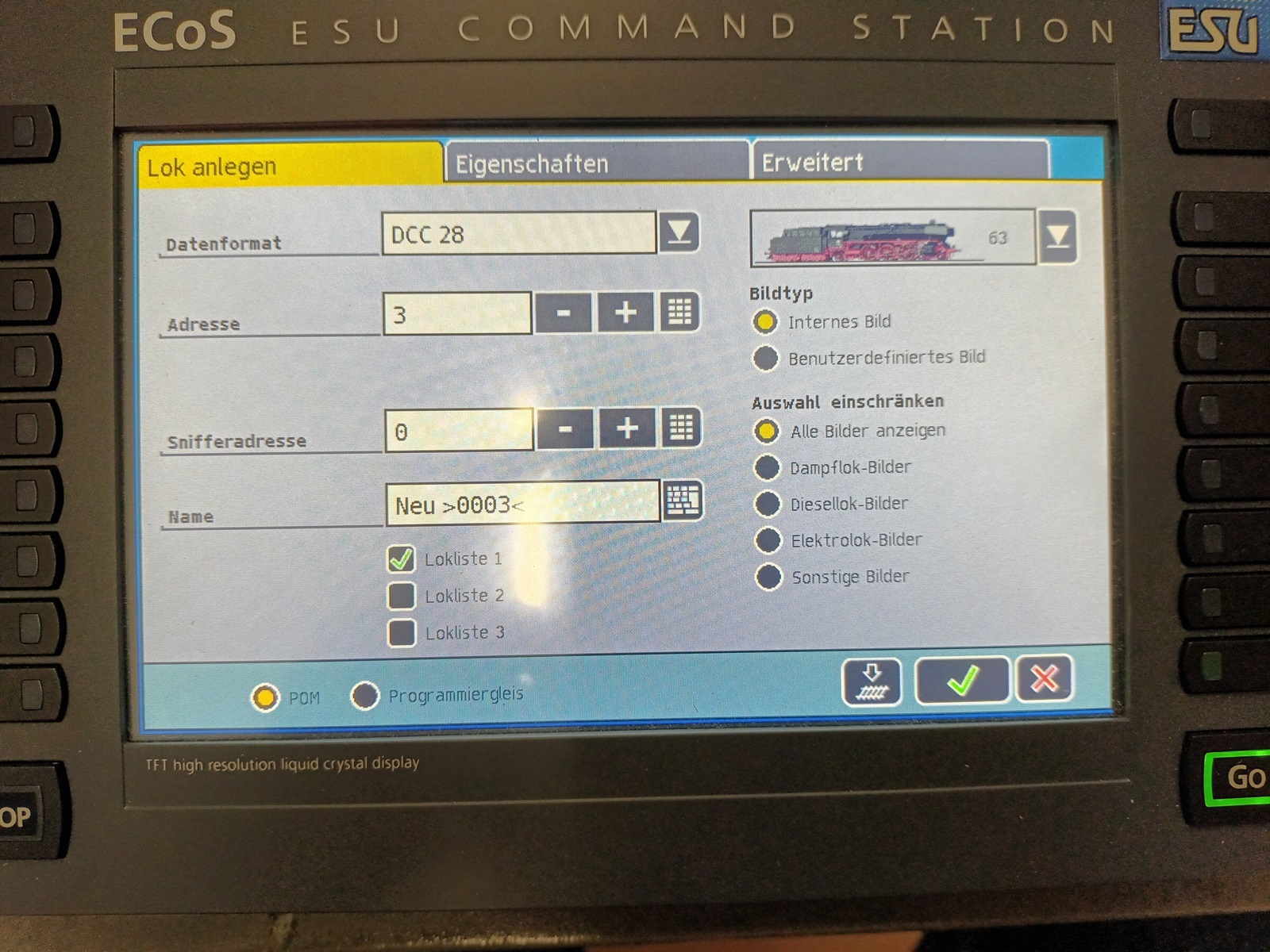

programmeer spoor : als je een decoder wilt programmeren of uitlezen moet de groen stekker op foto twee in prog.
vergeet dan niet dat op foto 4 je de functie programmeer spoor aanvinken. ff voor de zekerheid.
hier kun je wel CV1 instellen en uitlezen. bij programmeer spoor hoef je de lok niet eerst in de lokkenlijst te zetten.

Op de 1 na laatste foto kies je voor handmatige invoer maar ik zie geen foto's dat je dat proces ook afgemaakt hebt.
Als je kies voor handmatige invoer kom je in een vervolgscherm waar je de naam van de loc, het protocol en het adres in moet voeren. Maak dat eens af en kijk of de loc wil rijden.
Zoals hierboven al vaker opgemerkt moet je een apart stuk programmeerspoor aansluiten op de PROG aansluiting van de ECOS. Of het stekkertje omsteken maar dan wel alle locomotieven van je baan verwijderen behalve degene die je uit wilt lezen.

Aansluiting van programmeerrails en naar de rails.
Handmatig invoeren.
Deze pagina krijg je om handmatige de loc in te voeren. Invoer bevestigen door op het groene vinkje te drukken.
Loc opzoeken in de lokliste.
Druk op select.
Krijg ik zelf deze pagina, omdat ik daar voor gekozen heb om de loc daar op te slaan in locliste.
