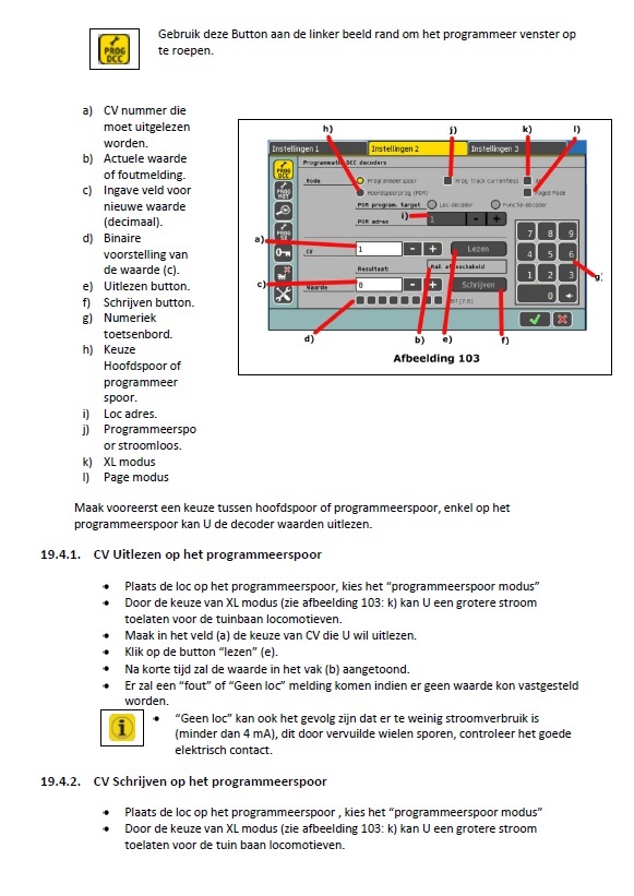

Probeer eens één locomotief op het programmeerspoor uit te lezen zoals in de volgende afbeelding getoond wordt.
Dan kan je manueel de loc op dit adres aanmaken.
