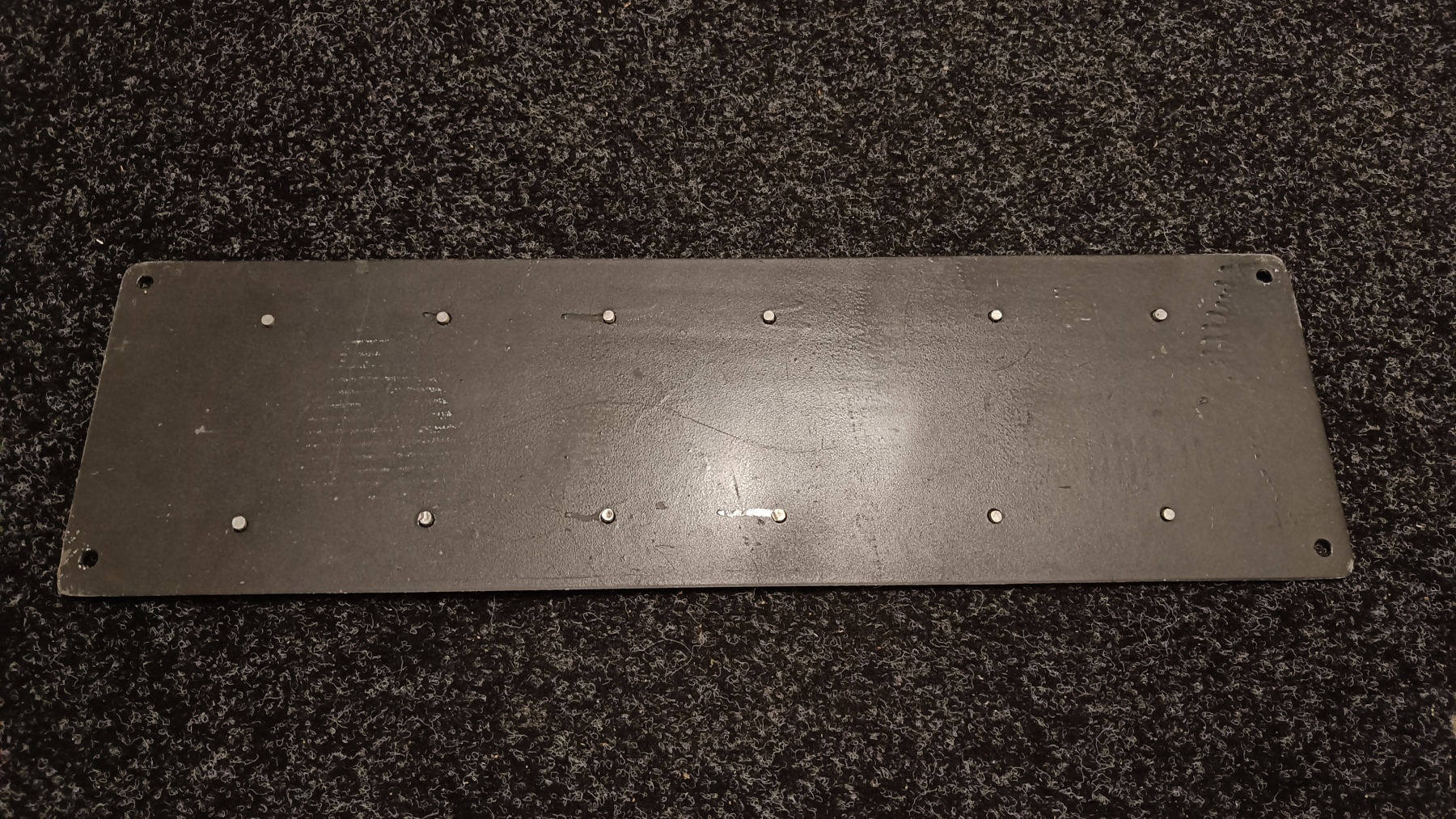

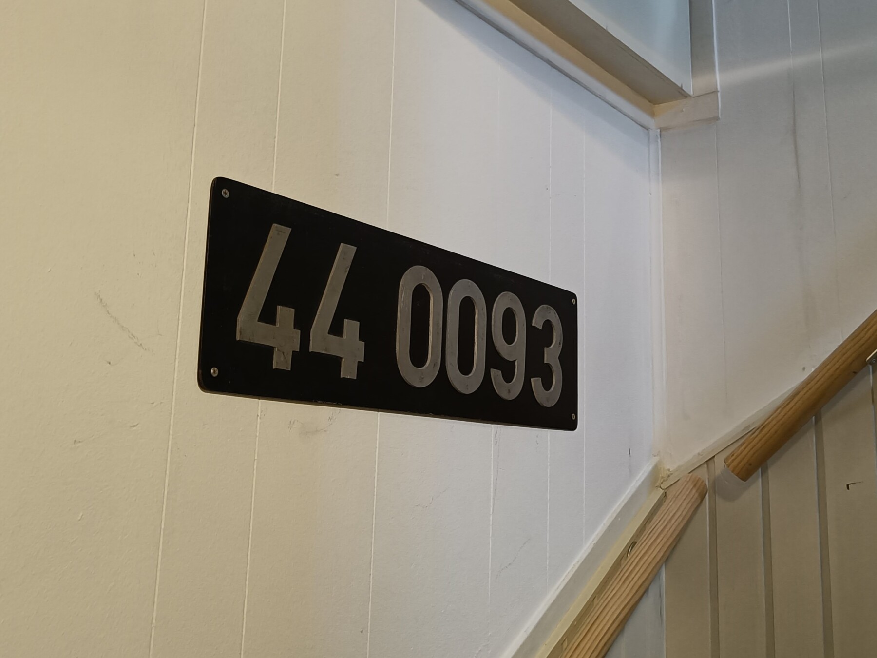

Geen idee of dit in de categorie past waar ik dit draadje in plaats, maar ik kom ergens niet uit wat de nummering van Duitse Reichsbahn stoomlocs betreft en dacht, wie weet weet iemand dat hier.
In 1970 is de DR overgegaan op het EDV systeem, dat is verder duidelijk. De vraag waar ik mee zit, ze gebruikte bij het nummer na de Baureihe bijvoorbeeld na de 44, een 0 voor oliestooklocs en een 1 voor kolen gestookte locs (dus 44 1xxx voor kolen, 44 0xxx voor oliestook). Hanteerde ze dat verschil in nummer van kolen en oliestook pas vanaf 1970, of werd dit onderscheid al gebruikt vanaf het moment van de ombouw van kolen naar oliestook klaar was in de jaren ervoor?
Ik heb namelijk volgens een Duitse verkoper een grote zware originele nummerplaat van een DR 44er gekocht, maar na wat onderzoek naar de levensloop van die loc zou de nummerplaat niet kloppen. De desbetreffende loc gebouwd in 1942 met nummer 44 1093 als kolenstook is in 1965 omgebouwd naar oliestook door Meiningen en kreeg in 1970 met invoeren van het EDV systeem nummer 44 0093-3.
Mocht de DR na de ombouw van oliestook het nummer meteen gewijzigd hebben zou de loc 5 jaar met het nummer 44 0093 rondgereden moeten hebben tussen '65 en '70, dan klopt mijn plaat wel. Zo niet klopt mijn plaat dus niet en heb ik een niet originele wat uiteraard jammer zou zijn.
Ik heb heel wat pagina's op internet bezocht en 1 ervan zegt dat hij bij de ombouw meteen omgenummerd was naar 44 0093 en 1970 pas naar 44 0093-3. De rest van de sites staat dat de loc alleen 44 1093, 44 0093-3 en 44 1093-2 zou hebben gedragen. Kortom ik tast nogal in het duister, maar wil graag erachter komen of ik nou een echte of toch niet kloppende plaat heb.
Ik hoop dat iemand met enige Deutsche Reichsbahn kennis mij ermee kan helpen.

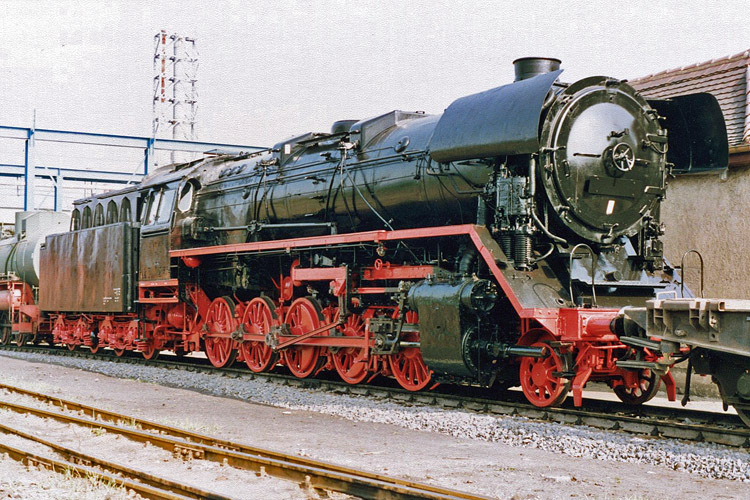

Hier is de hele levensloop van de 44 1093 te vinden:
https://www.dampflokomotivarchiv.de/index.php?nav=1406702&lang=1&id=95235&action=portrait
Nummer 44 0093 staat er niet bij en ben ik ook nog nooit tegengekomen.
Voor zover ik weet waren er bij de DR/DRG geen viercijferige nummers beginnend met een 0, deze kwamen pas bij de invoering van de EDV voor oliegestookte locs.
Ik denk dat je ervan uit kunt gaan dat de plaat niet origineel is (iig niet behorend bij de betreffende loc).
Eventueel kun je de vraag op https://www.drehscheibe-online.de stellen.

Of zou je bij toeval een ontbrekende nummerplaat van onderstaande loc hebben ?  ;D
Bron: Dampflokomotivarchiv.de

Helaas voor jou klopt deze nummerplaat niet. Zoals je zelf al stelt is de eerste 0 van het volgnummer een kenmerk om aan te duiden dat het een oliegestookte loc is. Dit kenmerk (en de "1" voor kolenstook en de "9" voor kolenstof) maakt juist deel uit van het in 1970 ingevoerde EDV Nummer systeem. Voor invoering van dit nummersysteem droegen de locs het volgnummer van hun indienstelling.

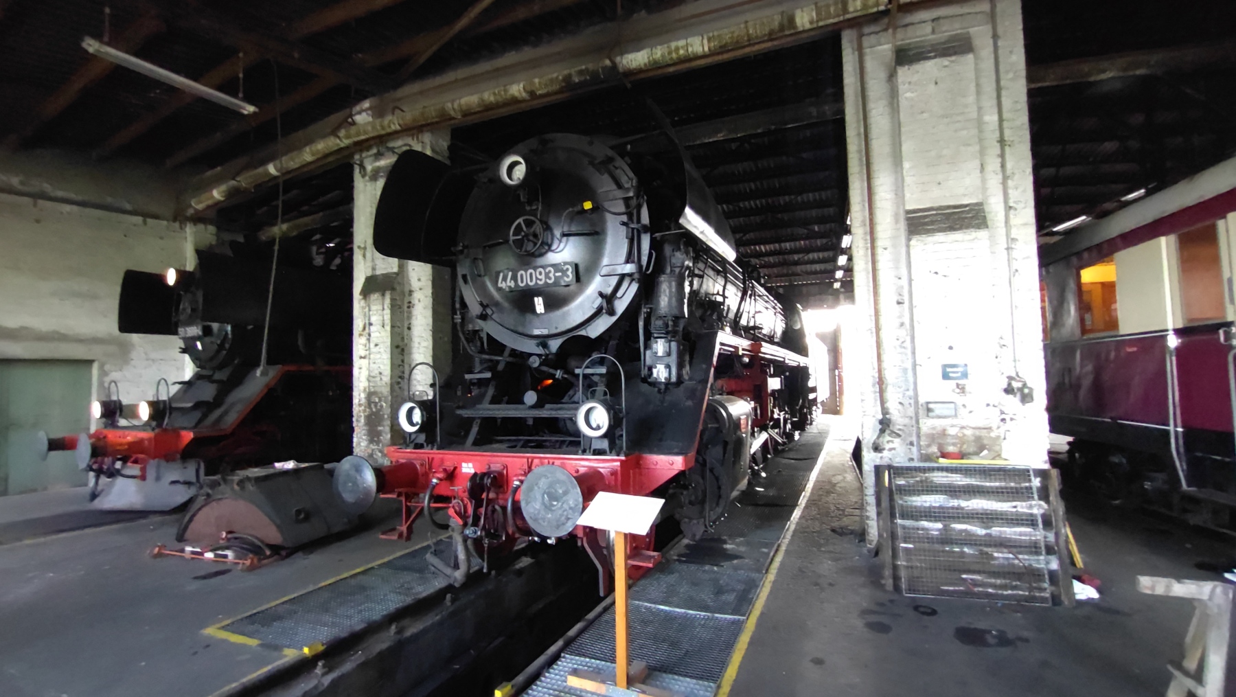

Nach dem Krieg gelangte die Lok zur DR und wurde auf Öl-
hauptfeuerung umgebaut und mit der Betriebsnummer 44 0093 bezeichnet. Zuletzt war sie in Gera
als Heizlok mit der Betriebsnummer 44 0093-3 im Einsatz, ehe sie als Museumslokomotive ausgewählt
und auf Kohlefeuerung zurückgebaut wurde (Betriebsnummer 44 1093-2).

Eisenbahnwelt is slecht geïnformeerd en de info klopt verder ook niet. Toen de loc Traditionslok (museumsloc) werd, was deze allang terugverbouwd tot kolenstook.

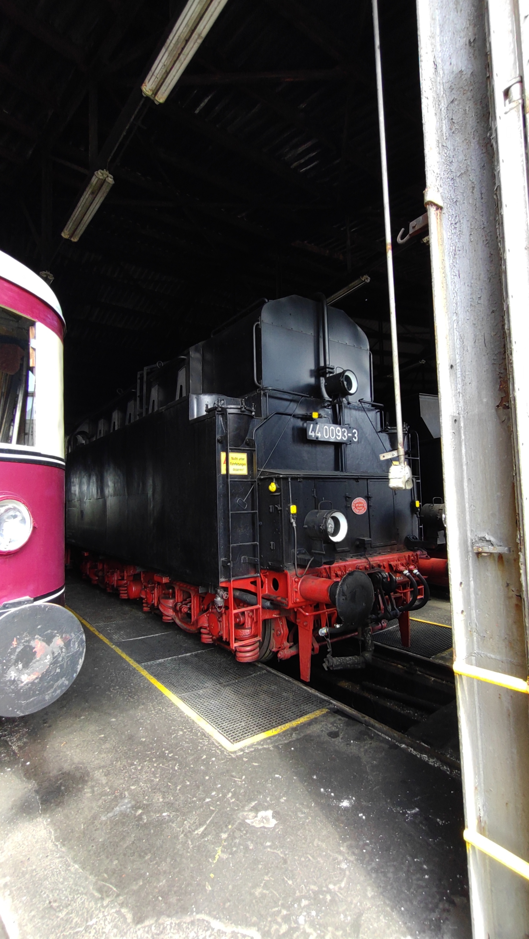

Volgens mij heeft de nummerplaat nooit op een loc gezeten, hij heeft namelijk geen sporen van gebruik aan de voor- en achterzijde. In de jaren '70 werden "neu Gusz"-platen via EK aangeboden. Wellicht is dit er een van. Ooit heb ik in Beekbergen uit een zogeheten kofferbak-verkoop van een oosterbuur zo'n plaat aangeschaft. Van een 56'er. Hij zei er eerlijk bij dat het een "neu Gusz" betrof maar wel echt want bij de DR maakten ze ook alles volgens een vijfjarenplan. Dus van de toen nog aanwezige locomotieven (voor de EDV) werden nummerplaten vervaardigd maar werden nimmer op de locs aangebracht.
Lebenslauf
__.__.1942      Auslieferung an DRB - Deutsche Reichsbahn [D]  "44 1093 ÜK"
__.11.1942      Abnahme
__.__.194x      => DR - Deutsche Reichsbahn [D]  "44 1093"
21.02.1946   -   01.03.1946  z-Stellung [anschließend bis 01.10.1947 warten auf Ausbesserung]
11.08.1948   -   31.07.1948  Abstellung [warten auf Ausbesserung]
04.09.1950   -   27.03.1951  Abstellung [warten auf Ausbesserung]
25.08.1951   -   13.12.1952  Abstellung [Lok betriebsfähig abg.] [mit Unterbrechung, in 10.1952 insgesamt 12 Betriebstage]
26.05.1964   -   14.12.1964  Abstellung [warten auf Ausbesserung]
15.12.1964   -   31.01.1965  Umbau durch Reichsbahnausbesserungswerk Meiningen [DDR]
[Ausrüstung mit Ölhauptfeuerung (im Rahmen einer L4 Untersuchung)]
22.03.1967   -   17.08.1967  Abstellung [warten auf Ausbesserung]
01.06.1970      Umzeichnung in "44 0093-3"
19.04.1982   -   11.06.1982  Umbau durch Reichsbahnausbesserungswerk Meiningen [DDR]
[zur kohlegefeuerten, fahrfähigen Heizlok (im Rahmen einer Instandhaltungsstufe L5)]
11.06.1982      Umzeichnung in "44 1093-2"
__.__.198x      Aufnahme in den Traditionslokbestand "44 1093-2" [betriebsfähige Museumslok]
__.__.1992      Umzeichnung in "088 445-2" [angeschriebene Nummer 44 1093]
__.05.1995   -   __.04.1996  Umbau durch Ausbesserungswerk Meiningen [D]
[Ausrüstung mit Ölhauptfeuerung]
__.04.1996      Umzeichnung in "44 0093-3"
07.05.2000      Abstellung
__.__.2001      an Dampf-Plus GmbH, München [D]  "44 1093" [hinterstellt bei TEV - Thüringer Eisenbahnverein e. V., Weimar]
__.08.2004      an Bahnbetriebswerk Arnstadt historisch e. V., Arnstadt [D]  "44 1093"
[22.08,2021 vh]

Ongeacht de wel/niet authenticiteit van de nummerplaat geeft het overzicht geen uitsluitsel over het bestaan van het nummer 44 0093.
Lebenslauf
De loc begint zijn leven als 441093.   in 64/65 wordt hij naar olie omgebouwd.  Welk nummer kreeg die toen ?
Pas in 1970 kreeg hij het nieuwe nummer met toevoeging -03, dus wat was het in die tussentijd  ???
Lebenslauf
__.11.1942      Abnahme
[22.08,2021 vh]
Dan zal het wel zo'n plaat zijn, want ik heb hem heel toevallig ook bij een Oosterbuur gekocht, in Loenen afgelopen weekend ;D. Weet ik in ieder geval voldoende dat hij dus sowieso niet op de loc gezeten heeft. Museum Arnstadt had ik ook nog even gecontacteerd en die zei inderdaad een 'Fälschung' omdat die loc nooit het nummer 44 0093 gedragen heeft. Best zonde want ik was blij dat ik een plaat vond van een DR 44'er... Maar goed, als het een plaat was die wel al was vervaardigd voor de machine alleen niet erop heeft gezeten vind ik dat wel weer een mooi verhaal, laat ik hem lekker aan de muur hangen  (y)
