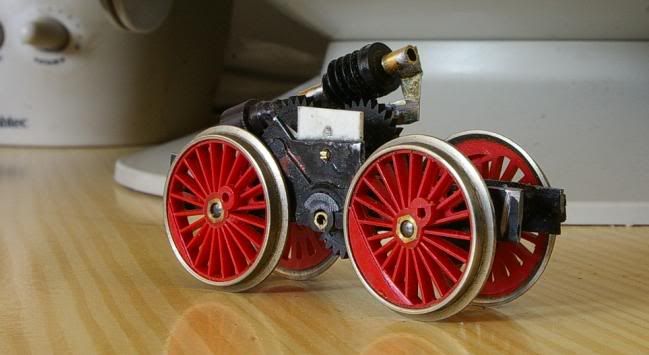

aandrijving:
stuk frame van een piko BR 55, beetje vertimmerd qua tandwielen, mehano-worm dr op, wat blik en onduidelijke klonterzooi en dan wielen van een BR01 eronder. Ja, tussen de assen zat eerst ook een wielas maar die is nu een soortment blinde as, zie je straks niet meer want er komt een zandkist voor.

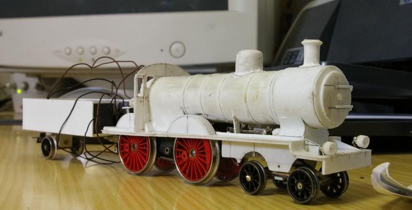

tweede proefritje, nog met draden vanaf de trafo. De aandrijving is weer zoals bij de 1600, dikke motor in de tender, tender heel stug koppelen aan de loc en gaan met dat ding. Loopt tot zover heel aardig.

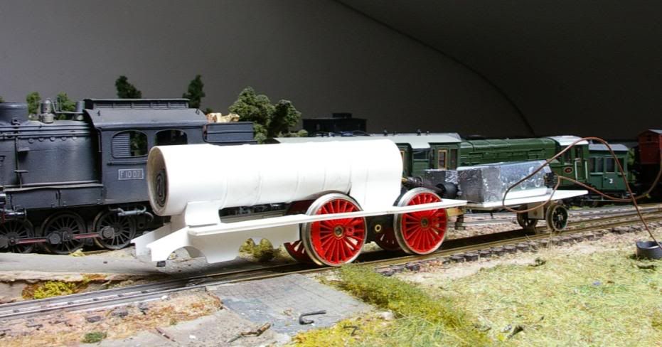

er gebeurt nog wel wat aan... ben alleen te lui om te posten.
Ding loopt niet verkeerd, aandrijving alleen op de 2 drijfassen, geen bandjes, nu sleurt ie zo'n dikke 2 meter goederenwagentjes rond, niet slecht. Hij gonst wel flink, ben n hele tijd bezig geweest om te proberen dat te verhelpen tot ik er achter kwam dat de cardans uit een roco playtime-120 altijd wat gonzen, dus nouja... dan gonst ie maar lekker, rijden doet ie heel soepel dus ach.

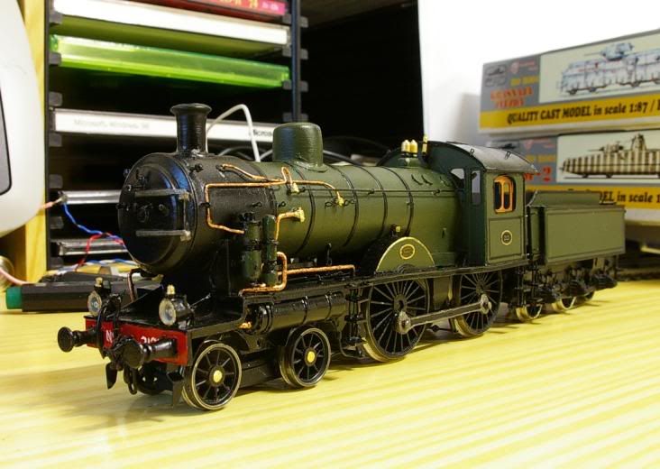

Maar goed, nu is ie dan toch gespoten. In al die tussentijd is er nog wel aan doorgewerkt, maar hier zie je toch wel dat de motivatie wat wegkakt als je elke dag al aan het bouwen bent, vroeger bouwde ik een loc in een maand en vond ik het lang duren, maar een half jaar is wel weer heel ruig.
een deel van die tijd is wel gaan zitten in een weerbarstige aandrijving (die nog steeds veel herrie maakt, maar ik negeer t verder maar) en wat detaillering die toch wel wat verder gaat dan vroeger. (een tenderaspot bestaat bij deze loc uit 20 losse stukjes styreen, bij de locjes zoals ik ze vroeger bouwde waren dat er maar 3.)
Maar goed, nu nog de laatste zooi erop: grijpstangen en zo, die spuit ik niet mee want ik maak ze van blank zilverdraad, das mooi van kleur. De oogjes waar die stangen in komen zet ik wel al op de loc voor t spuiten.
Dan nog ruitjes erin, kolen op de tender, personeel... alles bij elkaar duurt dfat nog wel minstens een week.

danku!
en ik spui locs inderdaad pas als t styreenwerk klaar is, alleen blank styreen kun je lekker lijmen... t enige wat ik voor die tijd schilder is het interieur van t machinistenhuis, dat doe ik vlak voor het dak erop gaat. Bij het spuiten prop ik dan bij wijze van afplak het hele machinistenhuis vol kleine stukjes pleepapier.
Verder haal ik dan voor t spuiten de loc zo ver mogelijk uit elkaar (om bij de aandrijving te kunnen maak ik de boel keurig demontabel moet schroefjes, een van de lastigste dingen tijdens het bouwen) en met een beetje gerommel krijg je t altijd wel voor elkaar, al kom je altijd wat lastige hoekjes tegen.
