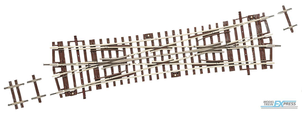

Het is een roco 42451

Dit heet officieel een Baeseler wissel. Maar werkt op dezelfde manier als een heel Engels wissel.
Waar je aan moet denken: de keuze tussen de twee takken  rechts maak je met de tongen links, en de takken links kies je met de tongen rechts.
Geldt ook voor de puntstukken als je die wil polariseren.

Peter heeft de gewone wissels al werkend. Deze Baeseler kun je beschouwen als twee in elkaar geschoven wissels, dus verder niks bijzonders, gewoon op dezelfde manier doen.

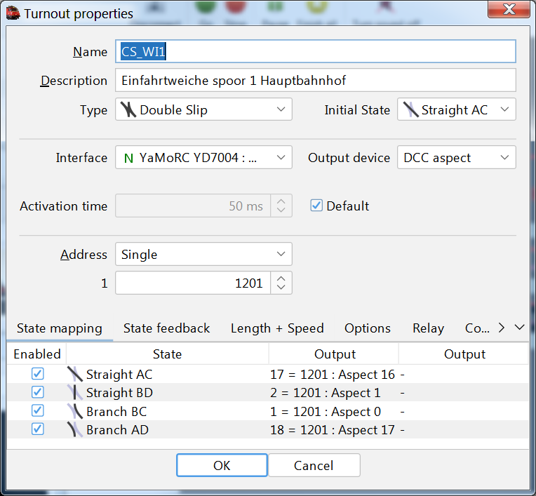

De definitie:
Het selecteren:
Z21 App definitie:
Z21 App bedienen:
Alles in de volgende Release / Build :)
Overigens... Je kunt het nu ook al konfigureren. Daartoe in de YD8116 twee wissels definieren met opeenvolgende adressen ( links/rechts maakt niet uit ) dan in de Z21 App de bijbehorende wisselstanden "aanvinken".  Maar is natuurlijk niet zo mooi als bovenstaand ;)
