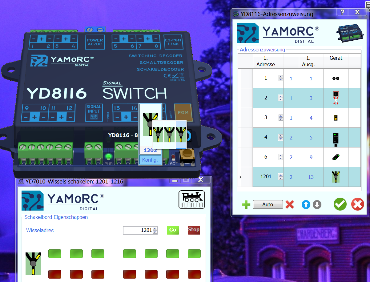

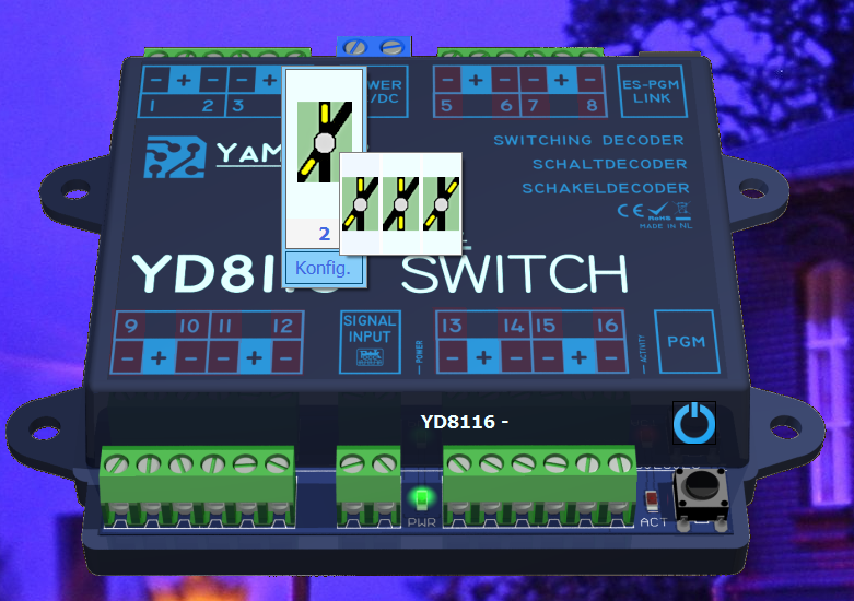

Een welgemeend applaus voor Karst voor deze SERVICE
Pfarrerwinkel de bouw:
Pfarrerwinkel
Karst Drenth
Berichten: 10489
Re: Dubbele Engelse wissel configureren in YD7010
Reactie #16 Gepost op:
02 September 2024, 15:01:46 »
In dank aangenomen Jelmer. En heel graag gedaan.
Zo zie je maar weer, dat je als "oude rot" toch nog triviale dingen over het hoofd ziet. Gewoon omdat het zo "gewoon" en vanzelfsprekend voor je is
En dat dan zo'n gebruikers opmerking komt tot zo'n fraaie, elegante uitbreiding van het product komt, vind ik geweldig
Grtzz & thnx,
Karst

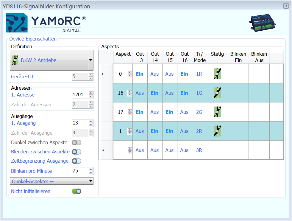

Citaat van: Ben
Er is ook een halve Engelsman met twee aandrijvingen, 2x straight, 1x branche.
Die opmerking had ik al verwacht
==> is te bedienen met dezelfde instelling als de hele Engelsman.
==> Zou me niet echt veel tijd kosten om er ook zo een te maken:
- Roep de hele Engelsman op,
- Druk op Custom
- Verwijder 1 van de "Branche" aspecten
- Definitie opslaan,
- Klaar !
Dit is dan de uitkomst:
Grtzz,
Karst

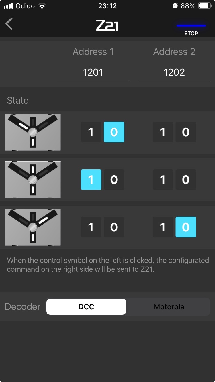

En de Z21 App definitie:
De basis zit er in
Grtzz,
Karst

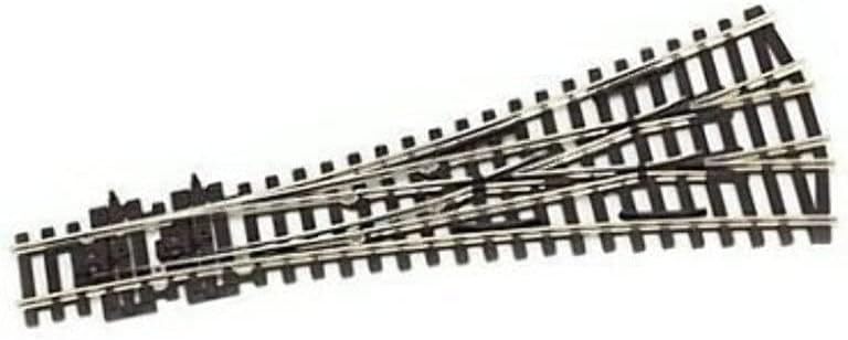

Om nog een wissel in de mix te gooien, er zijn ook nog engelsmannen met maar 1 aandrijving, die van Fleischmann H0 schakelen tussen kruisend of beide afgebogen.

Karst Drenth
Berichten: 10489
Reactie #26 Gepost op:
04 September 2024, 11:16:31 »
Hoi Reinder,
Helaas niet. De Z21 decoders noch de Z21 App kunnen voor wissels DCCext Aspecten gebruiken.
De aspectnummers heb ik geprobeerd logisch te kiezen.
en dan vooral op basis van de Trigger/Mode toewijzing:
Voor de DKW:
0 is standaard afbuigend,
16 is standaard rechtdoor.
1 is alternatief rechtdoor,
17 is alternatief afbuigend.
Maar eigenlijk is het arbitrair.

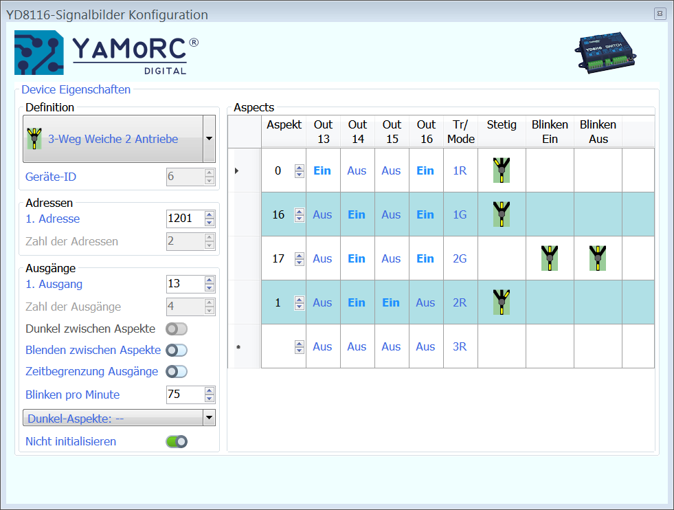

Voor de Drieweg is het iets minder arbitrair:
0 is Links afbuigend
1 is Rechts afbuigend
16 en 17 zijn beide Rechtdoor.
Ook hier weer met het oog op bediening via Trigger/Mode ==> op beide adressen is groen rechtdoor en rood resp links- en rechts-afbuigend.
Dit allemaal typend, denk ik dat ik de Engelsman nog ga aanpassen
Grtzz,
Karst
Karst Drenth
Berichten: 10489
Reactie #27 Gepost op:
04 September 2024, 11:43:16 »
Zo,
Is toch nog iets logischer geworden zo:
@Reinder
Ik denk/vrees dat wij de enige fabrikant zijn die ook complexe wissels via DCCext sturen kunnen
Dus neem dit dan maar als defacto standaard voor YaMoRC
Grtzz,
Karst

En dan nog de definitie voor de 3-weg-wissel:
(opm. de tweede "rechtdoor", aspect 17 heeft geen plaatje bij steady om deze te onderdrukken in de selectie-popup)
Grtzz,
Karst
