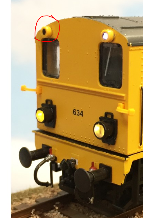

het tapijtmonster heeft een nieuw slachtoffer gemaakt en nu ben ik dus op zoek naar een nieuw sluitsein voor mijn Roco hippel. Het gaat om het kleine gele busje zoals omcirkeld in bijgevoegd plaatje:
Heb je er eentje over, of je hebt een oud kapje of sloopexemplaar neem dan aub even contact op!

Niet helemaal letterlijk wat je bedoelt, wel een tip: Vulling balpen op maat knippen, geel schilderen en bevestigen.

stukje plasticard met gele acrylmarker

Plastic lollystokjes zijn een bijna oneindige voorraad van dit soort busjes.

Stokje van een (plastic) wattenstaafje werkt ook

Ik gebruikte een paar keer gele krimpkous.

Zwart of wit kokertje + gele verf = geel kokertje.

5 min werk met plasticard

dacht ik: even aan mijn eigen exemplaar meten hoe groot die ringetjes zijn. Blijken bij mijn Hippel 3 van de 4 te ontbreken. Moet ik dus ook op zoek naar iets vervangends.
De maten: buitendiameter 2,5 mm, binnendiameter 1,5 mm, lengte 1,4 mm.
Een balpenstift is dus te dik.

behoeft weinig uitleg : rondje plasticard op maat snijden en geel schilderen.Meer is er niet aan en dat hoeft geen foto's toch. Plasticard bestaat in alle vormen
