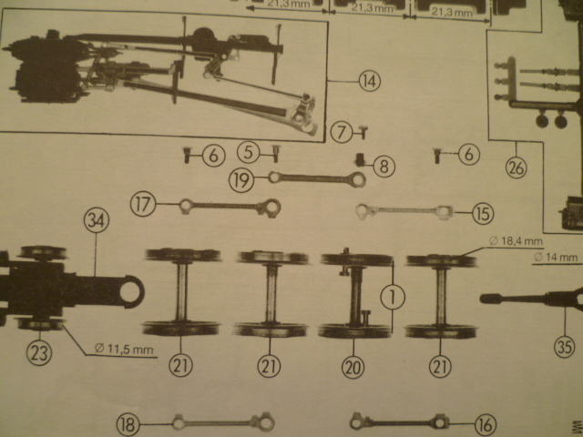

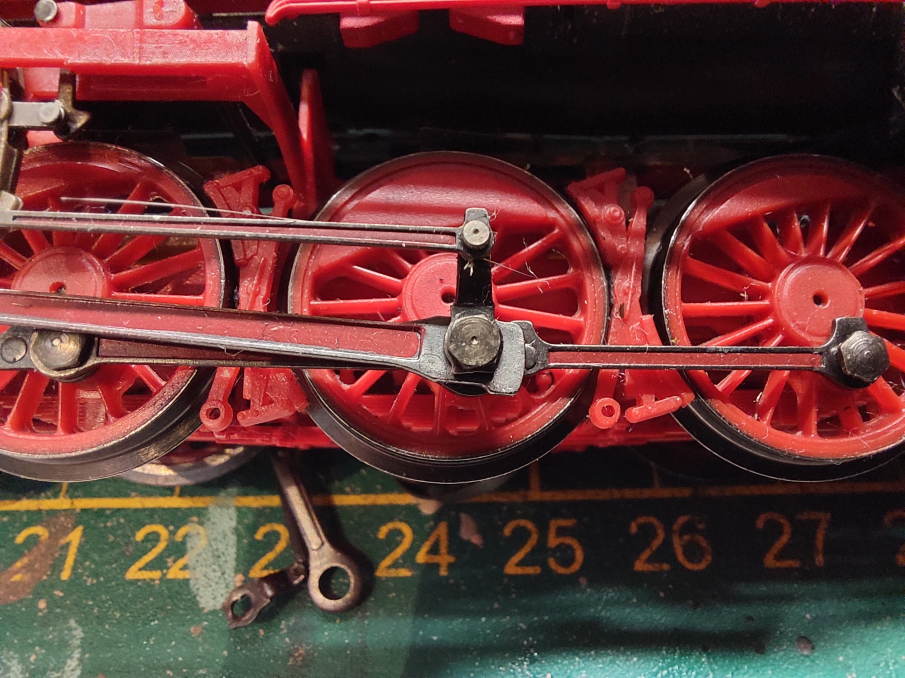

In bovenstaande foto van een Roco BR 41 mist er bij de drijfstang van het tweede wiel een schroef(je). Volgens de onderdelenlijst zou dit nr. 5 met art.nr. 85770 Schraube M 1.4 x 3.2/1.5 lang moeten zijn. Wie heeft er 1 liggen of weet waar deze te verkrijgen is?
Grt, Ronald.

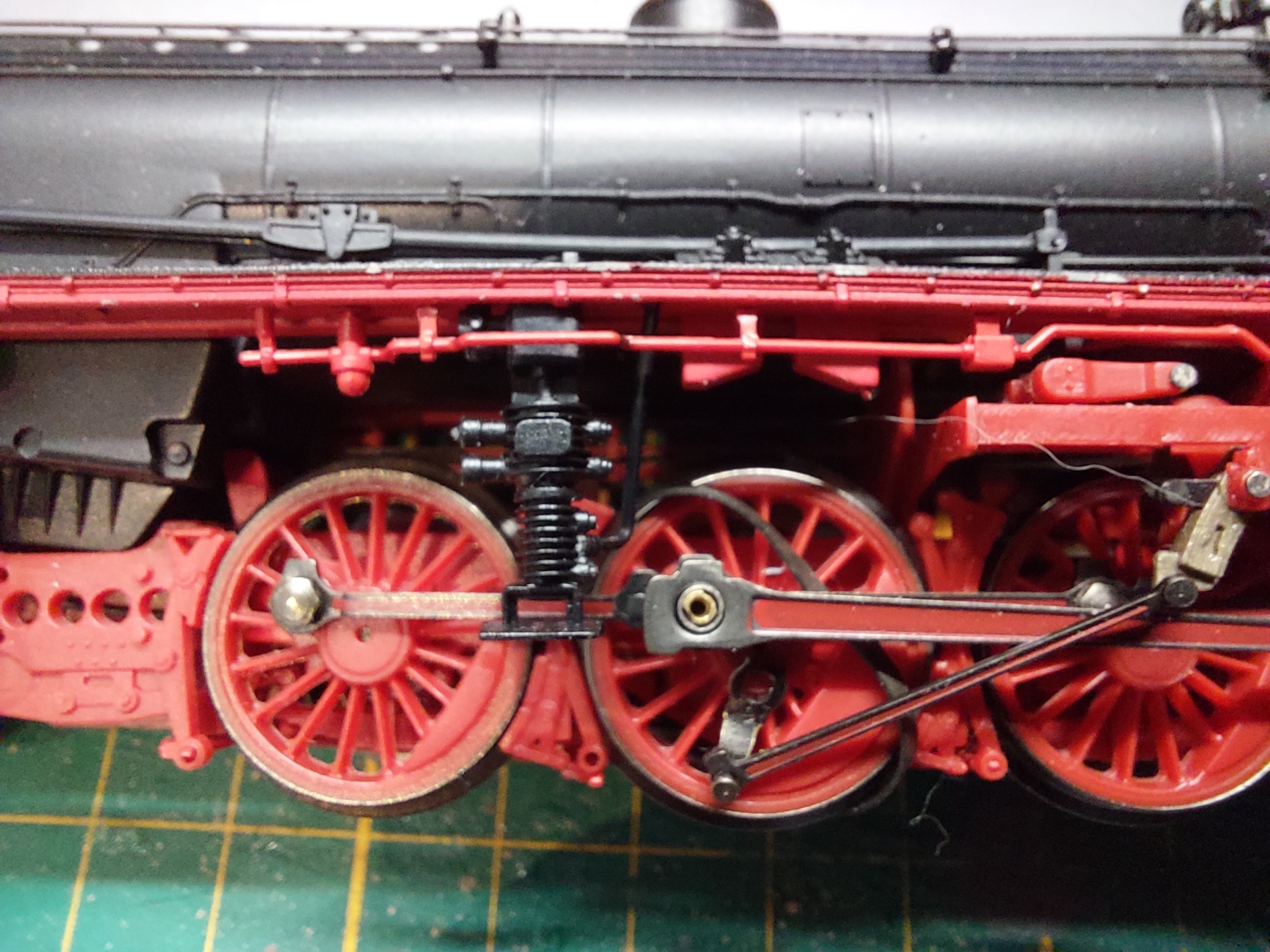

Dit is een foto van de andere zijde, een zeskant schroefje.
Grt, Ronald.

Met zo'n rechte schroef ben je er niet. De originele is een borstschroef, met een dikker deel onder de kop.

Klaas ik denk dat U zich vergist.
Het is geen borst schroefje.
Die drijfstang kruk moet mee draaien.
Mvrgrt. Jo

Hallo Jo,
Schroefje er even uithalen, dan weet je het zeker.
Ik denk dat Klaas gelijk heeft, dat het idd een schroefje met borst is.

Het is een schroefje zonder borst!!
Het nummer is niet goed.

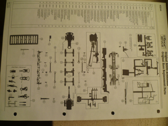

Moet zijn 85803 M1 x3,6 Pos. 7.
Die kruk moet vast zitten is bij alle loks zo.
Zie onderdelen tekening Br41/042
Dat schroefje heb ik liggen kun je overnemen.
Mvrgrt. Jo

ik was uitgegaan van het nummer dat Ronald noemde. Maar dat klopt dus niet.

Gelijk maar nieuwe anit-slip bandjes erop zetten?

Die zijn op de foto's niet zichtbaar, loc heeft aandrijving op de tenderwielen...

Volgens mij heeft Ronald goed gezien dat het antislipbandje eraf ligt op de eerste foto. Kijk maar naar het wiel waar de drijfstang op moet worden geschroefd.

Ik zie het ja, wel interessant op niet aangedreven assen. Dus eerder bedoeld dat de drijfassen meer grip hebben op de rails en meebewegen? Dan hebben ze in ieder geval niet zoveel te verduren...
