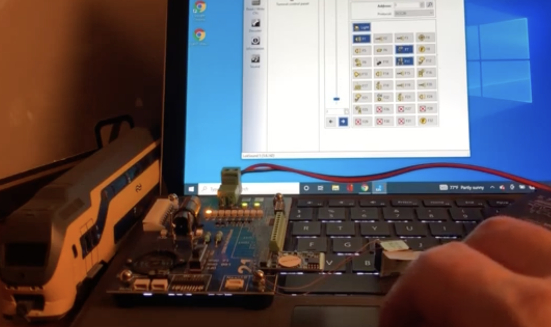

Ik ga proberen om mijn (V)IRM loksound file hier te plaatsen.
Het is een hobby project, en mijn eerste soundfile, en mijn eerste dropbox, dus ... verre van perfect!
Het Zipped Soundfile zou hieronder moeten zitten:
https://www.dropbox.com/scl/fi/ftw0rfylq8h9k66j8ttap/S0001-NS8600-EMU-IRM-VIRM-Regiorunner-V1-R1.esux.zip?rlkey=zh1y7ll5skz4a28pj1scvuk34&st=cqo8hvua&dl=0
Vervolgens moet je rechtsboven op de "download" knop drukken.
Hij is al een paar jaar oud, toen heb ik een filmpje van het process gemaakt, die zit hier:
https://youtu.be/bsh9uclifp0
Ik heb het al aan een stuk of tien mensen opgestuurd, en ik heb ook enkele videos gezien waar het in gebruik is, heel leuk om dat te zien.
ik hoop dat alles het doet, jullie laten het me zeker wel weten indien dat niet het geval is.  ;D
Ik heb het geluid beluisterd en klinkt zeker niet slecht voor een eerste sound file maar zie nog wel wat verbeterpunten (ik weet dat dit je eerste sound file is, dus zie dit zeker niet als een aanval of kritiek :angel: )
Zodra je de trein laat rijden op zeer lage snelheid (als ik de snelheid in de simulator op 1 zet) gaan wel al alle schakelstappen af, ik vermoed dat dit in werkelijkheid niet zo is maar dat deze een stukje opschakelen tot de betreffende snelheid en dat daarna de trein gewoon rolt en dat wanneer de trein verder gaat versnellen het opschakelen vanaf dat punt verder gaat.
Ik reis zelf in Nederland maar af en toe met de trein en dan is het meestal een SLT, ICM of een DDZ en eigenlijk nooit een VIRM dus ken dat geluid eigenlijk niet zo goed.
Als iemand bovenstaande kan bevestigen hoor ik dat graag.
Bij de overgang van SD8 naar SD9 zit een tik/hapering, die is wel weg te werken vermoed ik.
Wat mij ook opviel is dat er in container D letterlijk 10x dezelfde sample is gebruikt, wat zonde is van het geheugen. Dit had met 1 sample opgelost kunnen worden waarbij "loop" is aangevinkt of 10x die ene eerste sample achter elkaar kunnen zetten waarbij alleen de naam van de state (het gele blokje) aangepast moet worden omdat die uniek moet zijn maar dat doet Lokprogrammer al automatisch als je een copy-paste in hetzelfde venster uitvoert (dezelfde sample mag je gewoon meerdere keren binnen een soundslot gebruiken).
De reden dat ESU dit zo opgelost heeft met de 10 samples is om snel uit de loop te kunnen springen, eigenlijk is het een lange sample die zij opknippen in gelijke delen op een gunstig punt zodat de overgang bij het uit de loop springen geen tikken/haperingen geeft bij de overgang naar de volgende sample.
Zoals ik het heb aangepast met alleen de eerste sample van de 10 en loop aangevinkt:
Scheelt 9 samples die in de decoder geladen moeten worden (te herkennen dat ze grijs zijn, deze kun je in 1x verwijderen via Remove unused sounds in het Sound menu).
Ik zie wel potentie om deze sound te verbeteren als Daan dat goed vindt en daar behoefte aan is.
