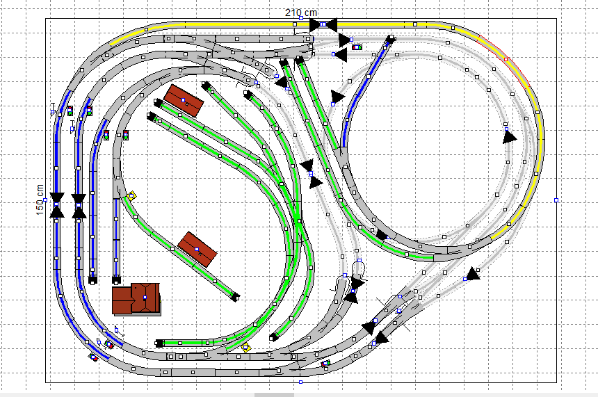

@Steele,
Wat is de gedachte achter je 2 gewenste keerlussen?

@Steele,
Groeten
Hendrik Jan
je bedoelt op plan #132? dit is om te keren natuurlijk maar bij nader inzien gaat dit plan op de schop wegens de niet vrije rechteronderhoek die ik absoluut nodig zal hebben voor CS2 en laptop.
Ik moet woekeren met de beschikbare plaats vandaar.

Hendrik Jan
  • Berichten: 7199
Re: niet zo vlakke baan
« Reactie #139 Gepost op: 17 August 2024, 13:39:47 »
Dat snap ik. Maar wat is je gedachte daar áchter?

steele
  • Berichten: 81
« Reactie #140 Gepost op: 17 August 2024, 14:02:17 »
om niet voortdurend in één richting te moeten rijden meer variatie

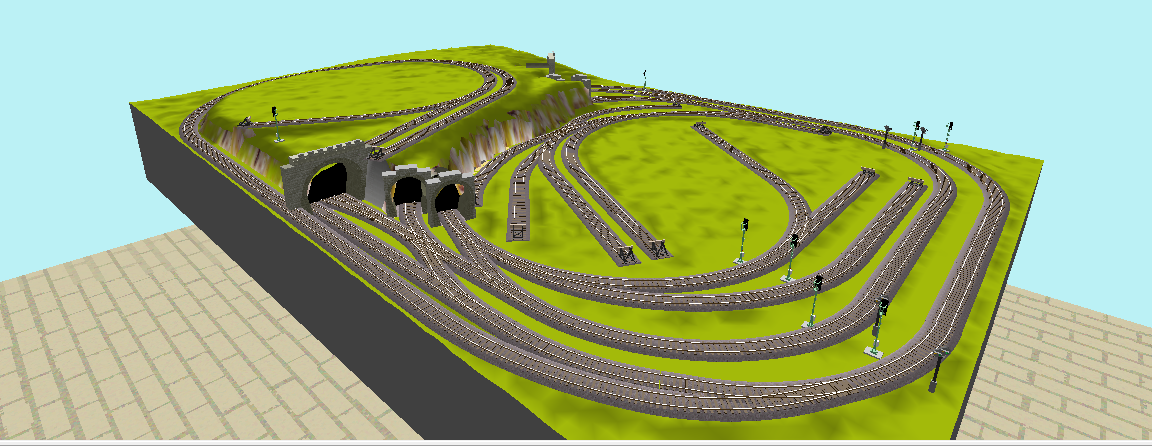

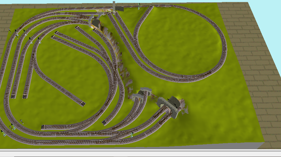

steele
  • Berichten: 81
« Reactie #144 Gepost op: 17 August 2024, 15:54:51 »
met als basis het plan waarnaar Ben in zijn post #136 refereert heb ik met lichte aanpassingen dit plan geconfigureerd, alle rijbewegingen uit de genoemde post worden gerespecteerd, er is een niveautje één aan toegebracht.
Verder is dit plan reeds uitvoerig besproken op het nevenforum en bleek het één van de best haalbare voor mijn doen.
Plankafmetingen zijn 210 x 150 cm ideaal.
Niet te complex en niet onbelangrijk: vrije rechteronderhoek.
Ik post dit eveneens op het burenforum alwaar dit draadje eigenlijk uitgedoofd was maar zo doe ik niemand iets te kort :-\

« Reactie #146 Gepost op: 17 August 2024, 17:03:15 »
even in WT het plan van Michel omgezet, een beetje flou-artistique en mijlenver verwijderd van de laatste versie van mijn plan.
Ik heb nog 10 flexrails en waar mogelijk ze ingezet hoewel ik niet zo'n voorstander ben van deze rails.
Wat ik hier mis is een keercirkel, het is m.i. teveel rondjes rijden nu.
Blauw station, geel stijg, groen rangeer.
Ik mis ook teveel rangeerspoor.
Ik zal eens trachten de keercirkel/-lus toe te voegen.
Het plan dat ik getekend heb was een voorstel om ongeveer met een kwart van de wissels een leuke realistische modelbaan te bouwen. Je hoeft hier helemaal niets mee te doen. Het was gewoon een vrijblijvende schets, ter illustratie.
En dat dit voorstel niet bij jou past dat kan. En dat blijkt ook gezien je huidige laatste voorstel. En dat lijkt gewoon weer veel op je oude plan, voordat ik een schetsje maakte.
Het is aanzienlijk kleiner, dat is prima voor het optakelen. Dan wil je niet teveel gewicht hebben. Je kan er lekker op rijden. En ik hoop voor je dat het voldoende mogelijkheden biedt om er jaren veel plezier van te hebben. Want dat is de basis van deze hobby: plezier hebben in dat wat je doet.
