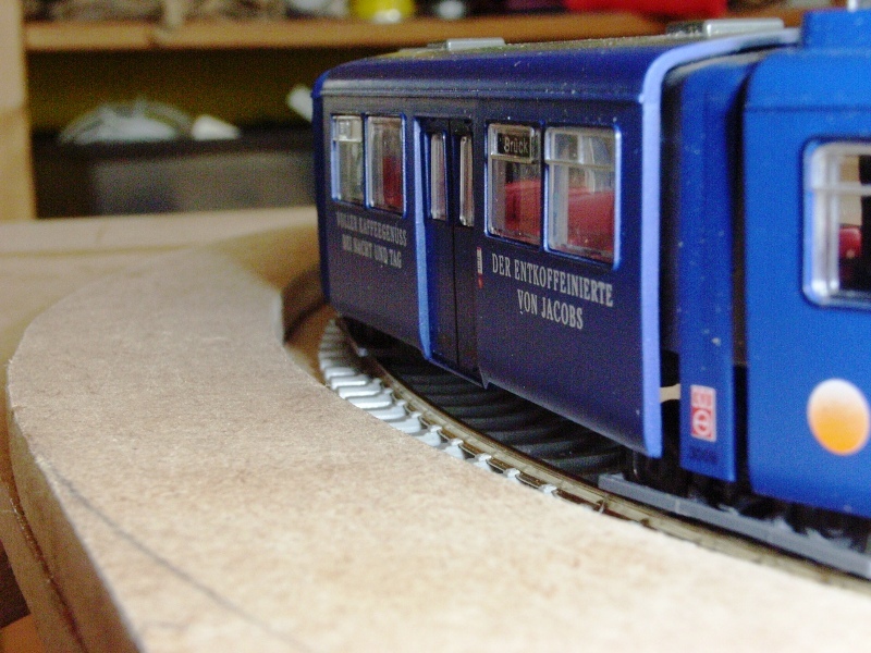

Flexrails buigen tot 250mm is inderdaad geen enkel probleem. Roco (zonder bedding) en Peco kunnen dat probleemloos aan.
Perron om een boog zou ik niet aan beginnen:
Hier staat een tram aan een halte waarbij de boogstraat 25cm is. Het gat tussen tram en perron oogt niet fraai. Tram staat trouwens op Roco-flex.
Je zou kunnen overwegen om rechts een uitstap- en instaphalte te maken en de trams "leeg" door de keerlus te sturen zodat de bestuurder daar zijn pauze kan houden. Situatie die nu ook bestaat, geen idee of dat vroegâh in Den Haag ook gebeurde.
