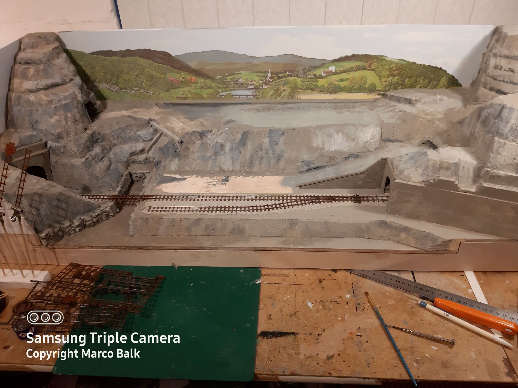

En weer een nieuw project: op een micro-layout van Dick Schuurman een mooie scenery neerzetten.
Dick kwam begin dit jaar met het idee om de Wittduenner Kleinbahn (zie elders in deze groep) langzamerhand te vervangen door iets handzamers. Op zich wel logisch: 3 modules meeslepen plus alle entourage is geen peuleschil in een klein autootje, plus dat Dick ook niet meer zo jong is. Dus werd het plan opgevat om een mini smalspoor baantje te gaan bouwen, vanzelfsprekend weer aangestuurd door Koploper. Het resultaat is een bakje van 1.10 bij 30 cm, daar past net een railbusje op gezien de super korte bochten, plus een opstelspoortje aan de voorkant. Super simpel en makkelijk mee te nemen.
Direct na het GSS Jubileum (zie ook elders in deze groep) werd het bakje onder handen genomen. Bij Pippoos een styropor snijder aangeschaft en de pret kon beginnen !
Zo'n snijder is verdraaid handig, hoe kon ik al die jaren zonder ? Geen troep meer, geen piepschuim balletjes op ongewenste plekken, ideaal zo'n ding  (y)
Na het verlijmen de Alabastine gebruikt om de overgangen te stuccen, en na droging de Praxis potjes muurverf gebruikt om het landschap kleur te geven. In totaal zijn er zo'n 8 kleuren overheen gegaan.
Tussendoor een achtergrondje erop geplakt, dit zijn de zgn Eastern Foothills van Walthers Instant Horizons, die heb ik en-gros liggen uit de erfenis van wijlen Dirk Post (veel te vroeg overleden in 2016). Een soortgelijke achtergrond zit ook op OberUnter en dat maakt echt het verschil.
Met de Spoerle gipsmallen nog wat grof stenen muren gegoten, op maat gezaagd en geplaatst langs de (droge) rivierbedding. Het wekt nu de suggestie dat het stuwmeer op de achtergrond uitwatert via een duiker op dit deel van de scenery. Die duiker is overigens een gipsmodel van Modell-87, een kleinserie producent van saksische scenery die inmiddels helaas gestopt is.
Inmiddels ben ik dus anderhalve week bezig met de scenery opbouw, voornamelijk in de avonduren. De voortgang is dus gestaag maar zeker..
Marco

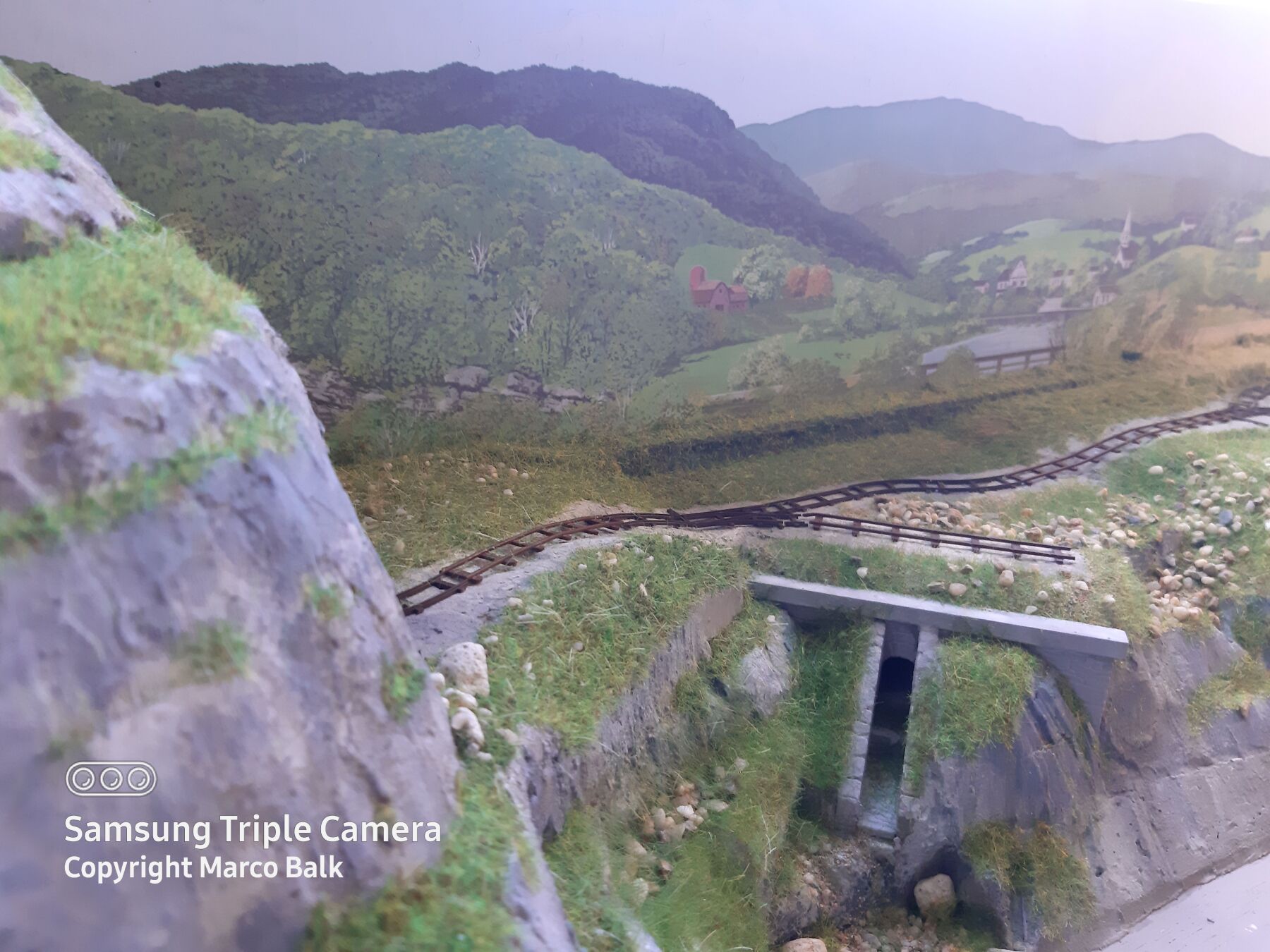

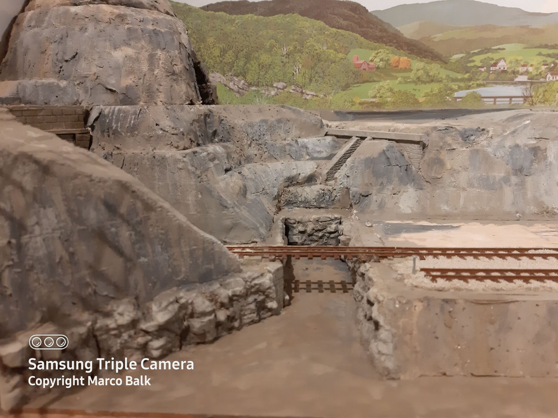

De uitloop van het stuwmeer vanuit een laag fotostandpunt. Het spoor "zweeft" nog boven de bedding. hier ga ik proberen een bruggetje van Joswood in te prutsen. Het allerkleinste bruggetje van Joswood is 10 cm 'lang' dus die moet ingekort worden om deze greppel te overbruggen (what's in a name ?)
Die vreemde strepen links op de helling zijn de slagschaduwen van een H0f mijnspoortje dat in de grondverf staat te drogen vlak voor de baan. Komt goed dus.. Ook de spijker bij het kopspoortje is tijdelijk, daar komt nog een passende stootbuffer..

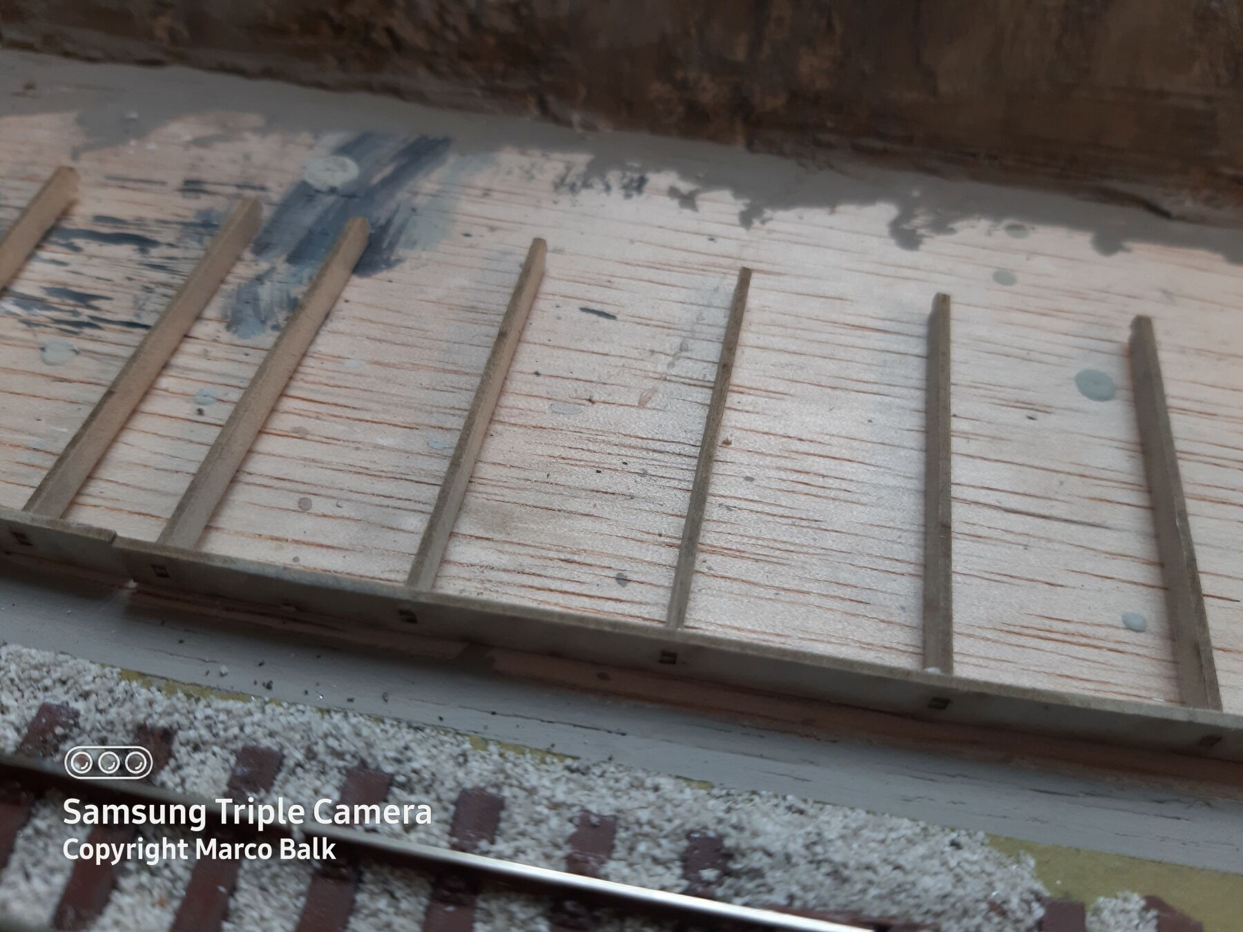

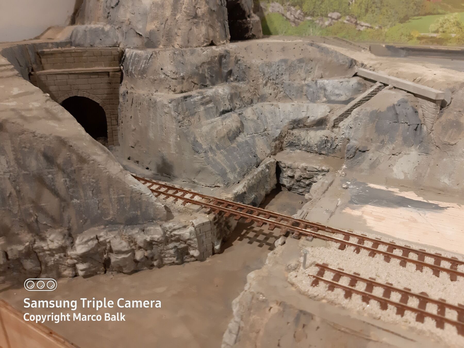

We kijken hier iets verder naar links. Dick wilde persé een diepe insnijding hier.. Afijn de klant bepaalt (en betaalt..) dus die insnijding ligt er. Het tunnelportaal is van 3mm foamplaat (Gerstacker, al eerder ter sprake gekomen op Port MacArthur (009) elders in deze groep. Lucien heeft me hiermee leren werken en inmiddels kan ik niet meer zonder (beiden trouwens.. ;D)
Helemaal links achterin een zwart gat, daar komt de zilvermijn. Zo is Silberthal ook aan z'n naam gekomen. Hier komt een mijnspoortje uit een oer-oud Berka kitje.. kun je dat nog kopen na al die jaren ? Dat spul was spotgoedkoop vergeleken bij het Auhagen equivalent tegenwoordig, ik geloof iets van 3 tot 5 gulden voor 3 fretjes met rails, wagentjes, een golfplaten schuurtje, een fietsenstalling en iets van lantarenpalen. Het fijne is dat ik nog stapels van dat spul heb liggen, dus ik kan nog ver na m'n pensionering vooruit..  :laugh:

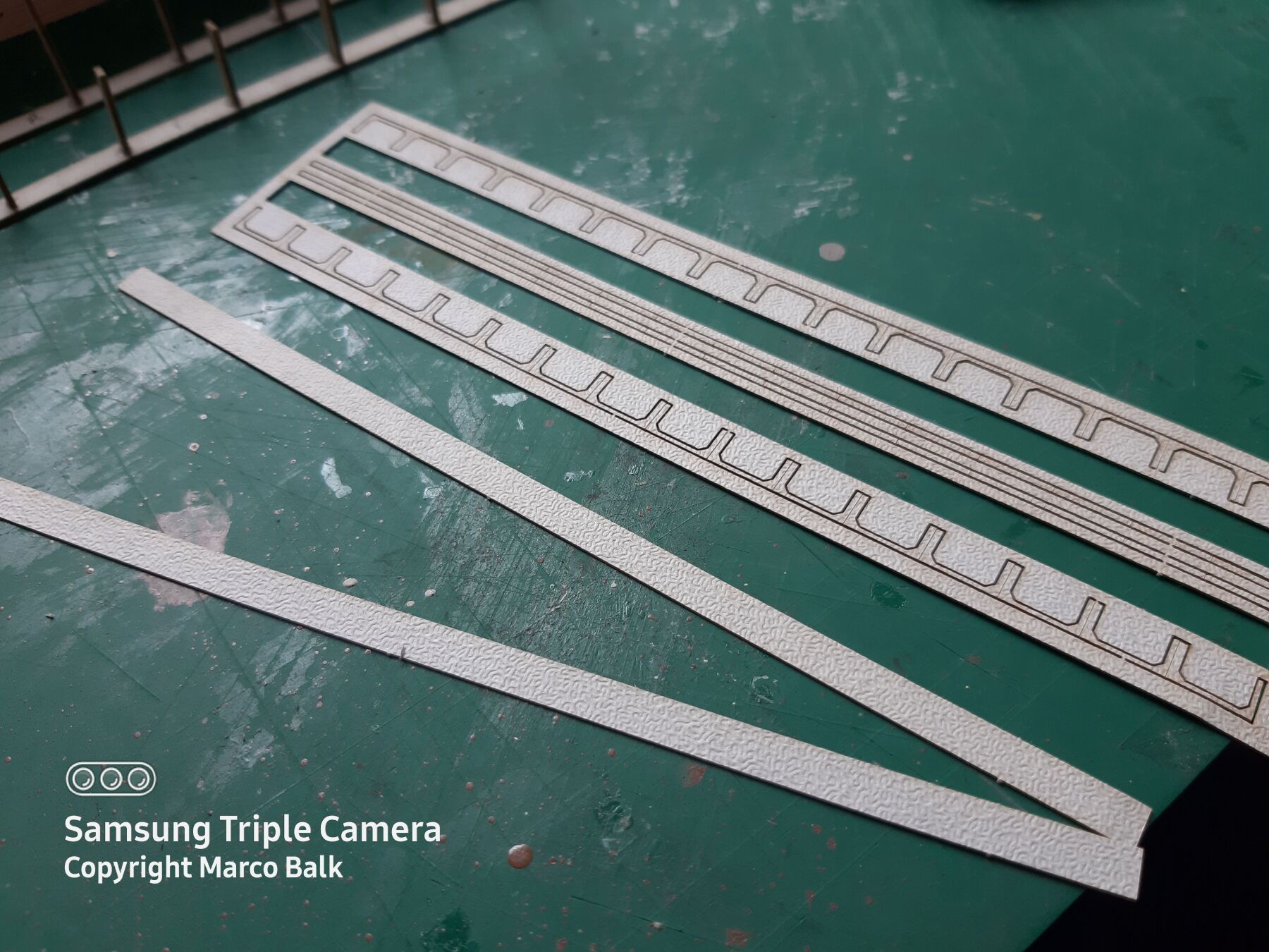

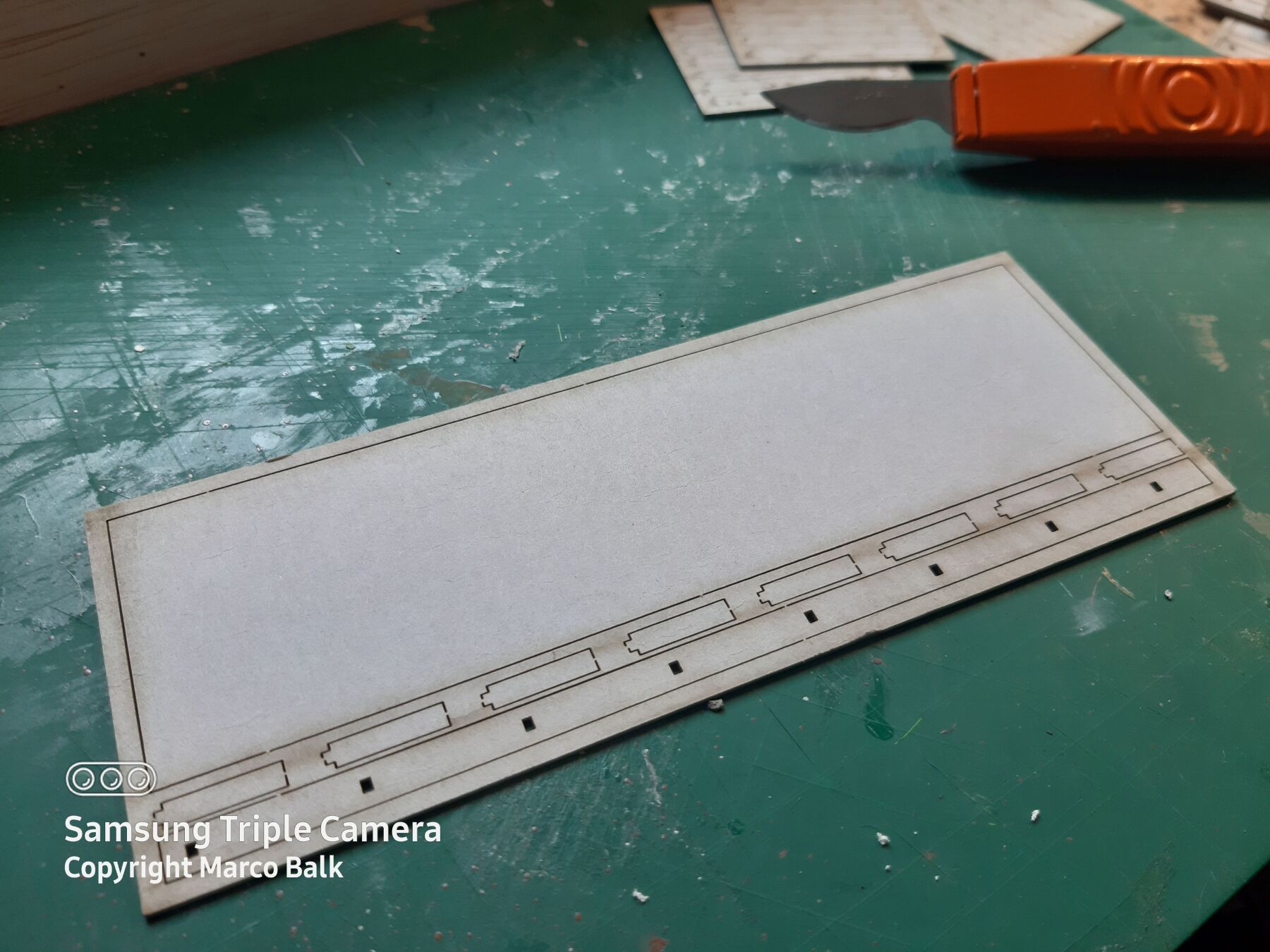

In het kitje zitten meerdere plaatjes karton, Dit is een zijkant en bovenkant voor een smal perron (de stripjes met een nokje aan 1 zijde geven het al aan). Er zitten ook plaatjes karton bij met langere strips met aan beide zijden een nokje, daar kun je dus bredere perrons mee maken. En je raad het al: in de zijkanten zitten uitsparingen waar die nokjes in gelijmd worden. Super simpel   :D

Een afwisseling van de stripjes geeft wat variatie in de perronbreedte, dat houd het spannend. De bedoeling is dat de kartonnen rechthoekige plaatjes op maat gesneden worden voor de boven- en onderzijde van het perron, mooi stabiel dus. Vervolgens kun je de bovenzijde verder naar wens afwerken, dus met tegels, asfalt of grind.

In het kitje zitten ook stripjes "gestuct" karton, met reliëf dus, best mooi gedaan. De bedoeling is eerst een volledige strip aan de voorzijde te plakken (op die manier worden ook de gaatjes voor de nokjes netjes bedekt). En daar overheen gaan de stripjes met beton uitsparingen (ja hoe heet dat ?). Het resultaat is een mooi strak enigszins modern perronnetje. De zijkanten worden afgewerkt met stripjes karton in baksteen uitvoering, ook strak gelaserd. De extreem dunne stripjes op de foto is de afwerking van de perron rand, dat komt later als alles klaar is.

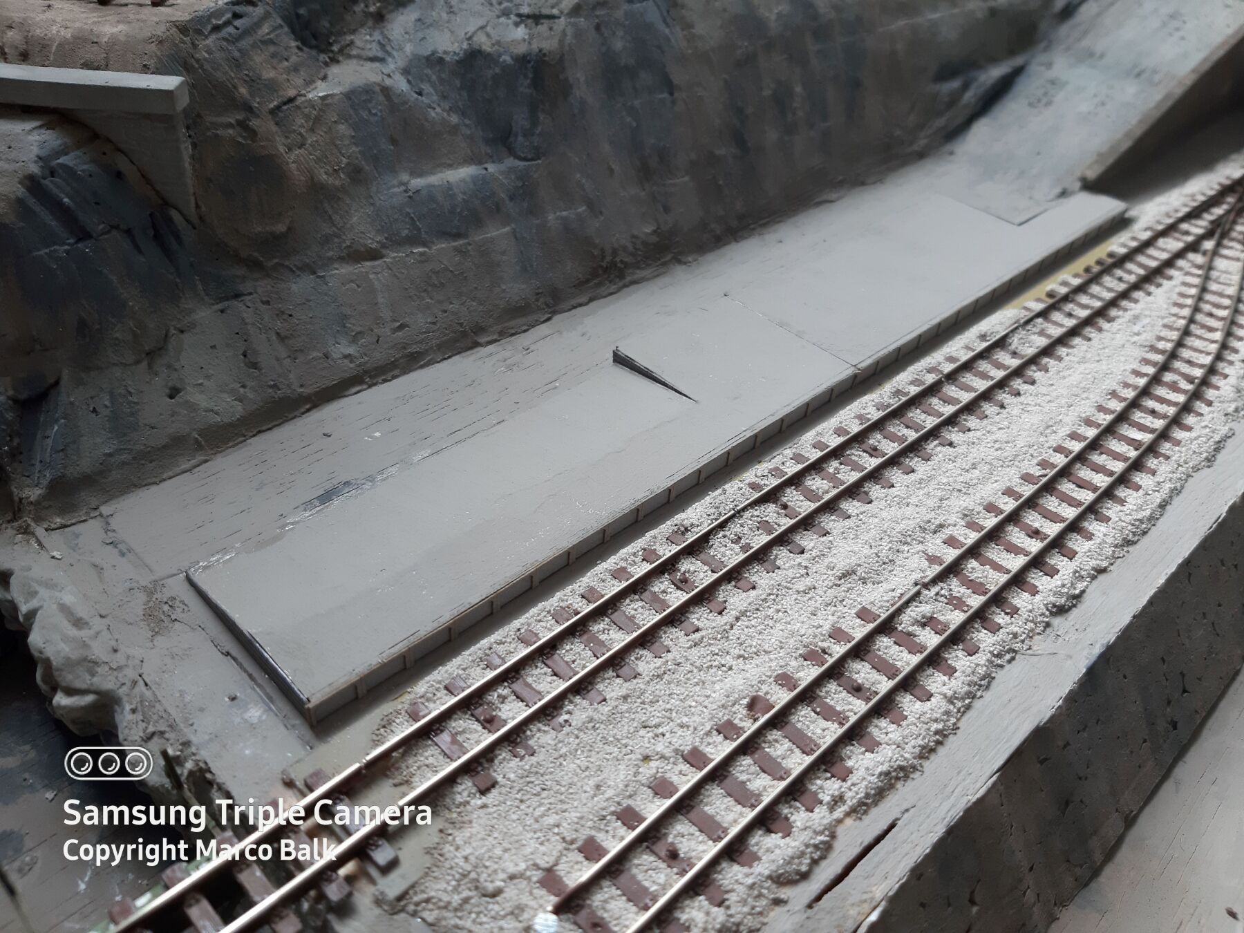

En dit is dan het resultaat na een uurtje. Alles ook geverfd in een basis grond kleurtje, klaar voor grind & gras. Uiteindelijk komt er nog een haltegebouwtje op en de nodige entourage, maar eerst...de graslijmpot tevoorschijn halen..   :laugh:

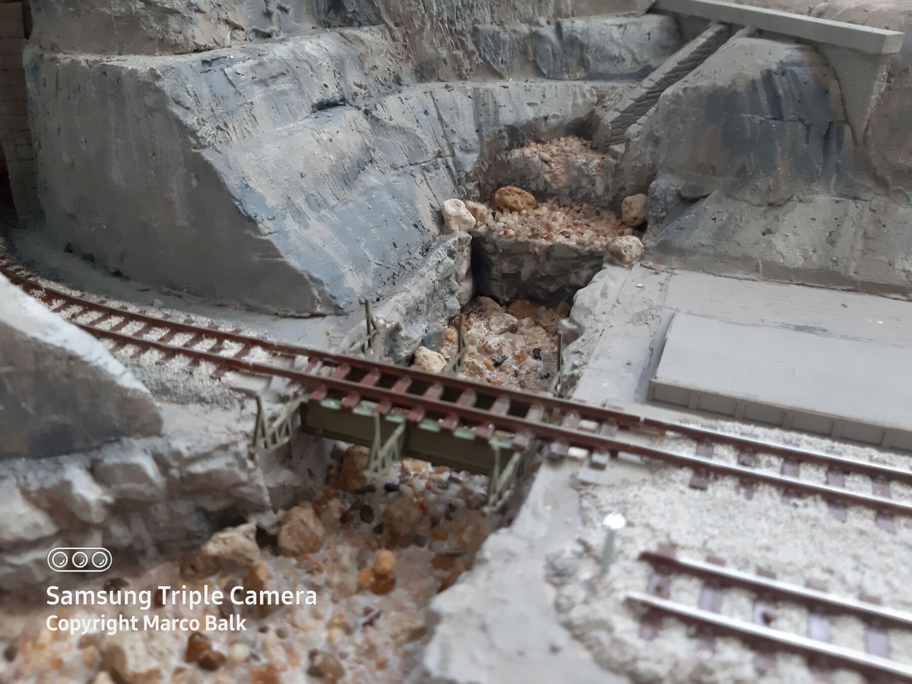

Tussen de bedrijven door het lasercut kartonnen bruggetje van Joswood gekitbashed. Het bruggetje is 10 cm lang en ik heb maar de helft nodig ter overbrugging, dus alle horizontale delen doormidden gesneden en bevestigd met een drupje Tacky Glue. Daarna de rotsen in de bedding geplaatst, aangevuld met grind en wat ballast voor de kleine gaatjes. Tenslotte met ballastlijm de bedding definitief bevestigd; na droging zit het muurvast en dat is precies de bedoeling. Het bruggetje wordt afgewerkt als de scenery eromheen is geplaatst, zo hou ik het risico voor beschadiging nihil.

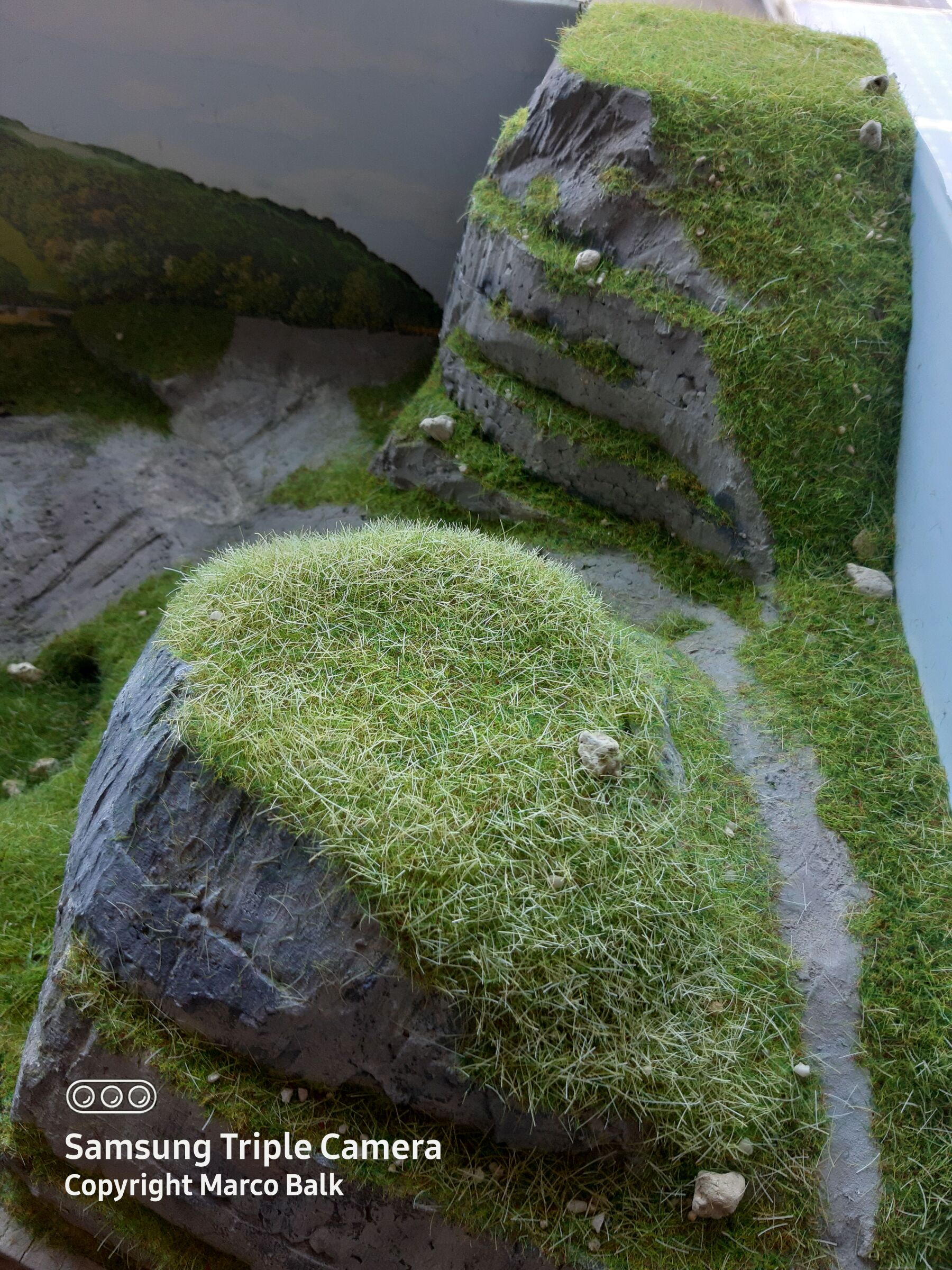

De zondagmorgen goed besteed met het begrassen van de heuvels. Vanzelfsprekend zijn eerst rotsen en steenslag verwerkt in het landschap.
Bij Meijer & Blessing toch gezwicht voor de Auhagen H0f Feldbahn, maar tjongejonge wat is dat kunststof breekbaar, bij het afsnijden van de wissels verbrokkelt en versplinterd het onder je handen. Uiterst filigraan spul maar wat elastischer zou prettiger zijn. Er komt nog rollend materieel op bij de eind-afwerking.
Begrassen doe ik nog steeds met een Noch Grassmaster, dat gaat goed tot 6 mm. De basislaag is Heki Summergrass 2 mm, aangevuld met Woodland Scenics Light Green 10-12 mm. Als ik er direkt een stofzuiger overheen haal om de overtollige vezels op te zuigen (doekje voor de zuigmond om de vezels te hergebruiken) gaan de langere vezels vanzelf rechtop staan. Ideaal is het niet maar het alternatief (een sterkere electrostat) overweeg ik nog. Indien gewenst spuit ik nog wat Peco Scenic Layering Spray (spuitlijm) op diverse plaatsen om additionele vezels toe te voegen, vaak Heki donkergroen voor vochtige plekken in het landschap (greppels, moerassig land) of Woodland Scenics Dry Grass (lichtgeel, bijna wit) voor uitdroogde halmen.
Persoonlijk vindt ik het Woodland Scenics gras best mooi en qua kleur natuurlijker dan het Heki spul (waar vaak vreemde kleuren zoals blauw of rood in zit), alleen zijn de vezels dikker en droger en dus moeilijker te verwerken met de Grassmaster. Maar goed, dit is de basislaag en er gaat nog wat meer overheen..

De heuveltoppen rechts op de baan, zelfde methodiek en droog gras bovenaan gecombineerd met nat (glimmend) gras aan de voet van de helling. Paadje opengelaten voor wandelaars en loslopend vee. De baan eindigt abrupt tegen de achtergrond maar hier komen nog struikjes en bomen tegenaan. En een berghut...
