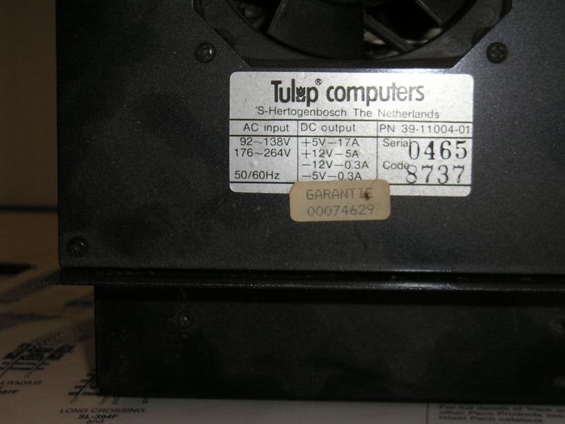

Ik wil ook graag nog even inbreken op dit draadje.
Bij het opruimen kwam ik nog een trafo tegen van Tulip.
Input AC 92-138 of 176-264
Output +5V - 17A
            +12V - 5A
             -12V - 0.3A
             -5V  -  0.3A
Is dat nog te gebruiken of kan dit naar de stort.

@ Luit: dat klinkt als een transformator voor computerdoeleinden. Dat kan, maar beveilig de zaken wel goed. Als het een zogenaamde geschakelde voeding is, is nooit duidelijk of deze kortsluitbeveiligd is (en nee, probeer dat ook maar niet uit)
Ander puntje: Ik weet niet hoe oud dat ding is, maar Tulip ken ik nog wel van een van m'n eerste PC's. Daar zat toen al een vrij moderne voeding in en de variant die jij noemt ken ik eigenlijk alleen van nog oudere computers waar de trafo vaak als los apparaat bijgeleverd werd maar daarnaast ook nog een 'ouderwetse' bloktrafo was, met daarachter een gelijkrichter en afvlak-elektronica, netjes ingebouwd in een kastje. In dat laatste geval moet je niet al te gek opkijken als de elco's in het kastje hun beste tijd gehad hebben, mijn ervaring is dat dergelijke trafo's knap warm werden.

Luit,
De oudere schakelende voedingen hadden vaak 2 settings voor de netspanning die dan met een schuif achter
op de voeding in te stellen was. Als het een oude AT voeding is dan heeft deze een eigen aan/uit schakelaar, als
het al een ATX voeding is zet je 'm aan door een draad (meestal groen maar kan verschillen !) aan massa te leggen.
Als Tulip een eigen (stekker-)systeem had ken ik het niet van dicht bij en kunnen de kleuren draad ook verschillen.
Maar hoe dan ook, met slechts 2 bereiken aan de primaire kant hou ik het op een schakelende voeding.
Bij een voeding met trafo zou ik een "spannings carrousel" met meer standen verwachten zodat de verliezen toch
binnen de perken blijven.
Groet, Ronald.

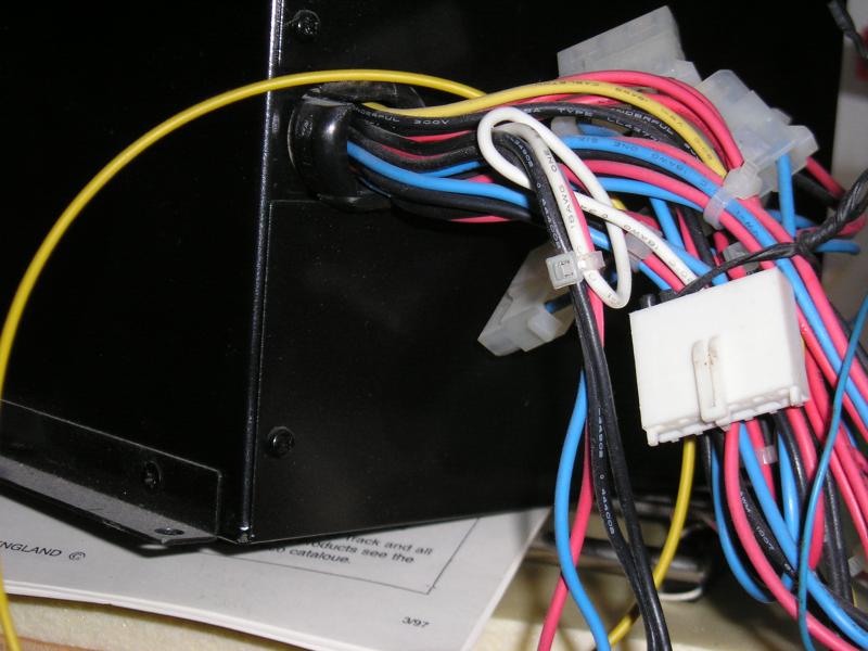

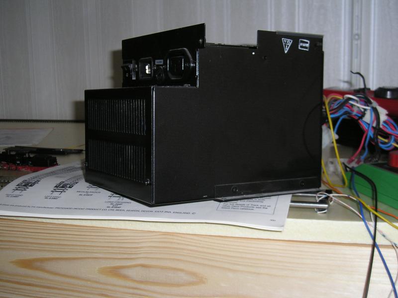

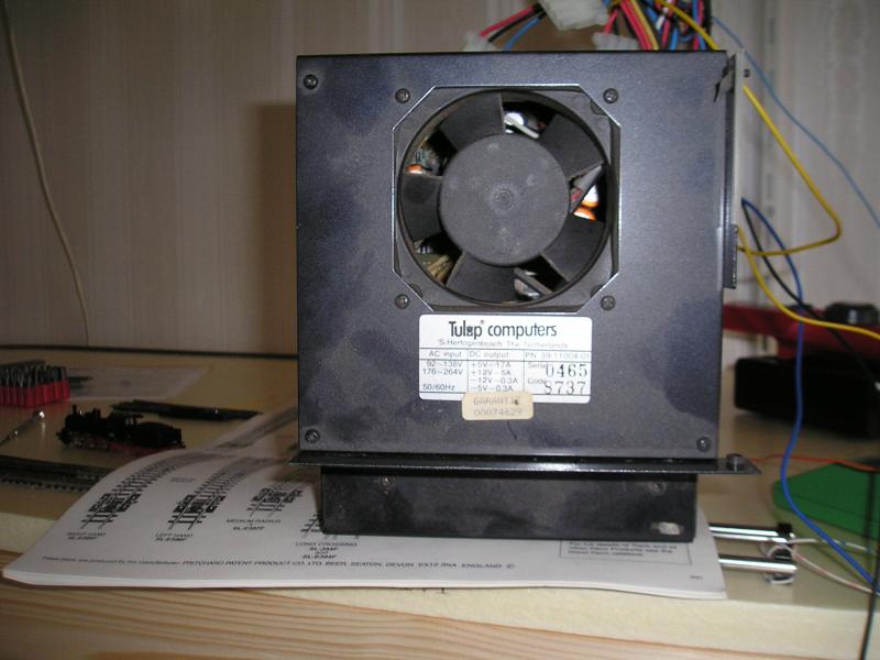

Luit
  • Berichten: 1434
Re: Voeding voor scenery: advies gevraagd
« Reactie #28 Gepost op: 21 March 2015, 12:10:43 »
Voor het goede hier een paar plaatjes van het brok historie.
« Laatst bewerkt op: 22 March 2015, 21:45:25 door Bert van Gelder. Reden: URL gerepareerd »
  • Berichten: 23002
« Reactie #29 Gepost op: 21 March 2015, 12:30:06 »
Hoe lang heb je dat ding bewaard?   :D
Tulip, dan praten we over de jaren tachtig, dacht ik.
Ik zou er geen risico's mee gaan nemen hoor. Hoeveel stroom denk je nodig te hebben voor de verlichting enzo?
