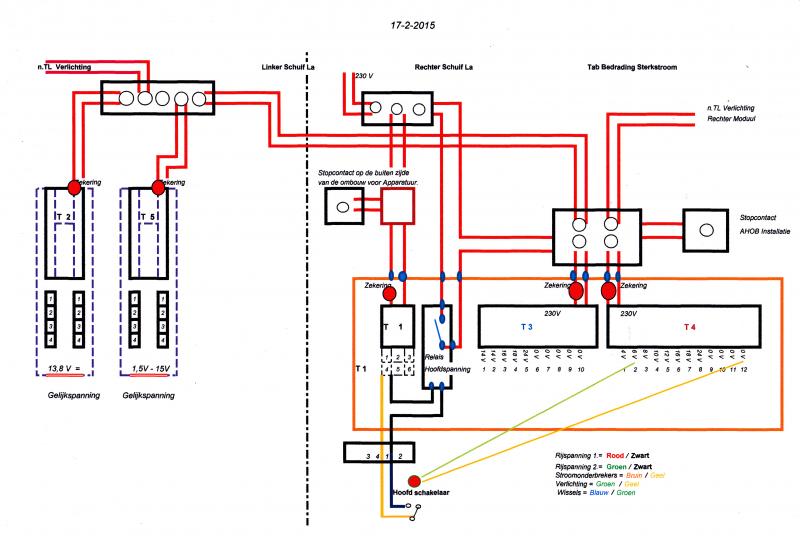

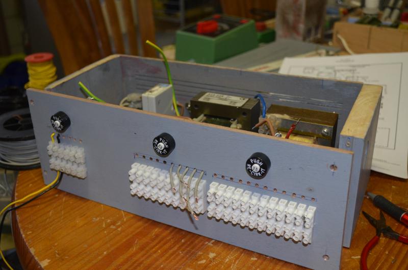

Hallo Koos
Gezien je leeftijd denk ik dat je misschien kleinkinderen heb.
Om te voorkomen dat ze bepaalde zaken aan kunnen raken en ook om diverse
voedingen tot mijn beschikking te hebben (maar dan veilig opgeborgen) heb ik 1 of 2
trafo's bij de Fa Conrad aangeschaft en deze afgewerkt volgens bijgaande foto's.
Geschakeld volgens onderstaande schema
Schrik niet van de complexiteit dat is na eigen inzicht zelf natuurlijk zo gek te maken als jezelf wilt.
De Trafo's T 3  en  T4  zijn de trafo's waar het om gaat
Hier haal ik alle zwakstroom spanningen vanaf en zijn afgewerkt op een rij kroonstenen.
Een hoofdschakelaar ervoor en je bent al klaar en veilig en beveiligt met een paar zekeringen opgeborgen
voor je kleinkinderen zover aanwezig.
Mijn Trafo's T2  en  T5 zijn speciale trafo's die ik gebruik voor wissel aandrijvingen en draaischijf
gr,
Herwim Frank
PS: Deze spanningen zijn dan via een schakelbordje goed te gebruiken voor allerlei zaken.
