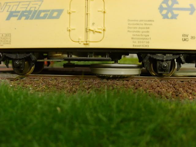

Afgelopen week ben ik bezig geweest met de
zelfbouw van een railpoetswagon
. Net zoiets als de "Lux" maar dan anders. En... het werkt

29 June 2008, 09:52:12 »
Mooi gemaakt Jaap,groet Bram

Prachtig gemaakt Jaap, maar heb je er al wel patent op aangevraagd?
Straks neemt één van de fabrikanten je idee over.

Hé Jaap dat is mijn idee!
Deze foto's staan ook in een ander vuilspoordraadje maar dat zijn er inmiddels zo veel ik, ik kan ze niet meer vinden.
En werkt ook als een jekko.
Groet Stephan.
