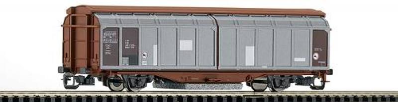

Hier een foto van de Roco Clean
Bron is
www.roco.cc
Laatst bewerkt op: 11 May 2008, 12:32:38 door Lars

Sinds kort heeft Piko nu ook een reinigings wagon
in hun programma.
In DR uitvoering[/img][/img] art.nr 54998
In DB uitvoering
art.nr. 54999
Ik vind deze persoonlijk mooier als die van Roco.
Artnr. 46400
