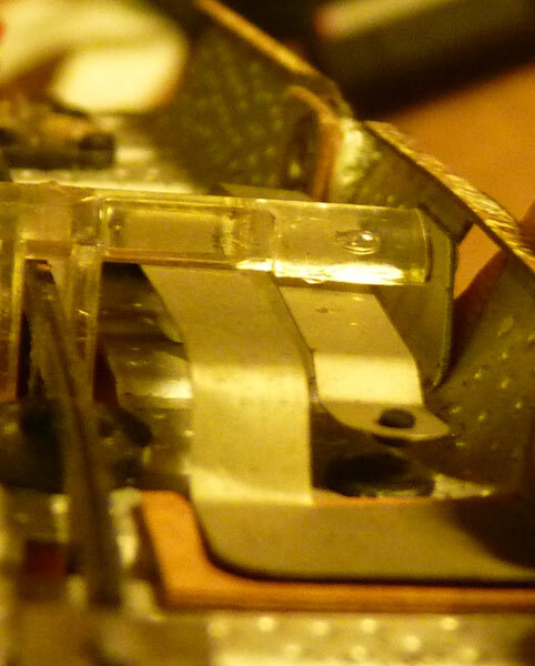

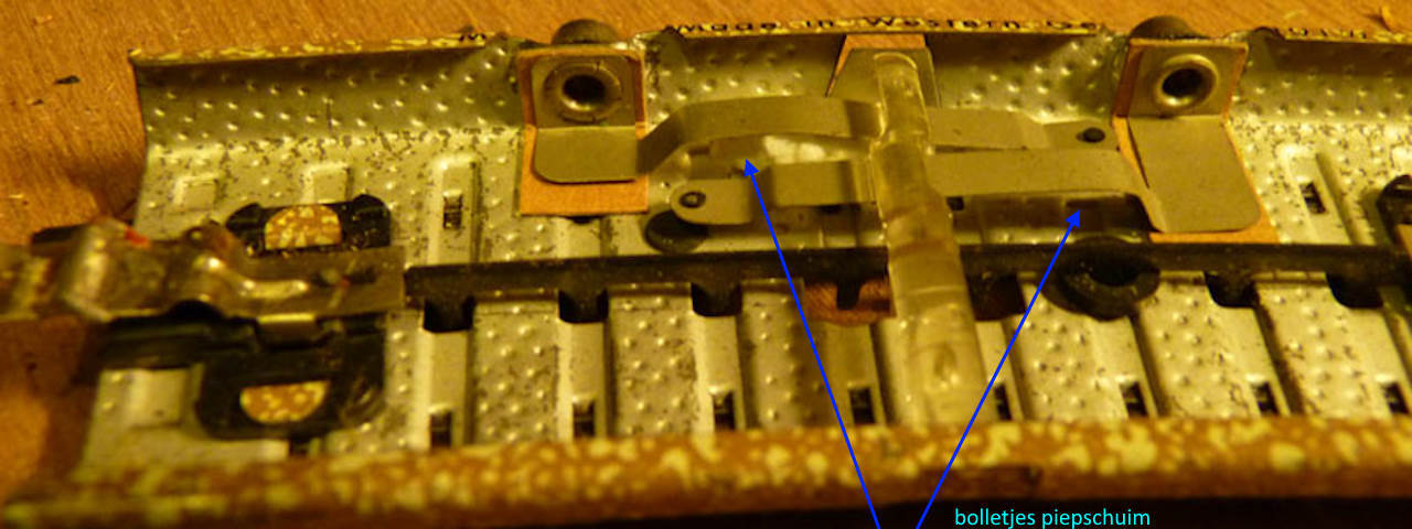

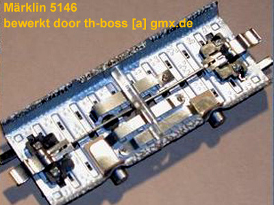

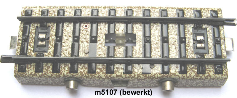

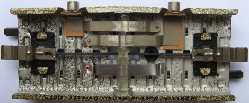

Ik heb die vraag ook wel eens op het forum.3rail.nl beantwoord, en de plaatjes er even bij gezocht.
De gelige plaatjes heb ik hier op zolder gemaakt. Die andere plaatjes zijn van iemand die op ebay actief was en 5146 rails repareerde (tegen betaling). Voor zover ik weet, biedt hij die service allang niet meer aan.
Ook z'n e-mail adres werkt niet meer.
Maar de foto's zijn zeer illustratief voor het probleem. Märklin zelf heeft het nooit weten op te lossen.
De 1e oorzaak van het probleem is bekend. Als een locomotief tot stilstand komt (dus kan komen) op een schakelrails, dan brandt de bladveer door, of de spoel (van sein, wissel o.i.d.) die je ermee aanstuurt.
Remedie om dat te voorkomen: zorg dat een trein altijd blijft rijden op een schakelrails.
Er is een 2e oorzaak met een andere remedie: als je probeert met 1 schakelrails meer dan 3 spoelen aan te sturen, dan brandt de bladveer door; remedie beperk het aantal tot maximaal 3 door een 2e schakelrails na de eerste te leggen of neem een monostabiel relais met meerdere polen om toch zoveel spoelen aan te sturen als logisch bezien nodig zijn. Beide oorzaken en remedies zijn nooit door Märklin gedocumenteerd. Men verkocht liever wat meer schakelrails ....
Goed. Eerst mijn oplossing van lang geleden. Ik plaatste bolletjes piepschuim tussen bladveer en railsbed; daarmee herstelde ik de spanning op de bladveer.
De oplossing van th-boss: plaats er een derde bladveer naast. Die houdt de beide andere veren op spanning.
Het is maar net welk gereedschap je bij de hand hebt. Kennelijk had th-boss beter metaalgereedschap.
Laatst bewerkt op: 22 May 2024, 18:36:16 door Te 2/2. Reden: 2e oorzaak toegevoegd
