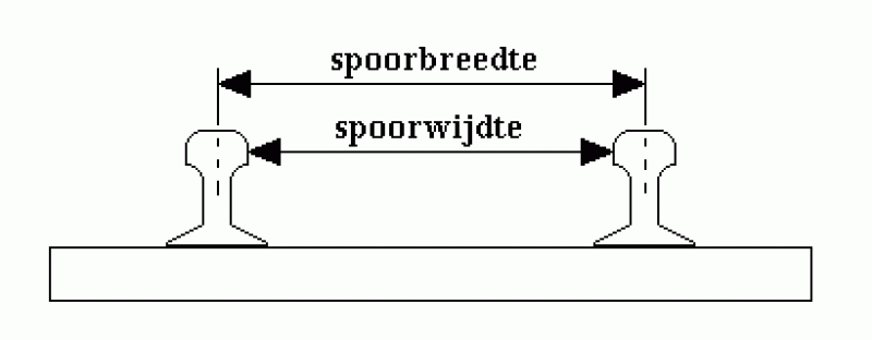

Een antwoord op je tweede vraag: de afstand tussen de rails is de afstand tussen de binnenkanten van de spoorstaven, in het onderstaande plaatje de spoorwijdte. Soms wordt ten onrechjte het woord spoorbreedte gebruikt, maar dat is een andere maat, zoals je ziet.
Bij schaal N is de spoorwijdte 9 mm, bij H0 is dat 16,5 mm.

Aha, je bedoelt de afstand tussen twee sporen. Die wordt idd hart-ophart gemeten.
Ik werd even op het verkeerde been gezet door de vraagstelling:
Tweede vraag: regelmatig zie ik afstanden tussen rails vermeld staan (26,5mm en 33mm), maar niet heel duidelijk welke afstand daarmee precies bedoeld wordt: gaat het hier om de hart-op-hart-afstand tussen de rails, of de afstand tussen de spoorstaven die het dichtst bij elkaar liggen?
Hier gebruik je de woorden rail en spoorstaaf door elkaar, alsof dat verschillende dingen zijn. Maar een rail is een spoorstaaf. En twee rails op dwarsliggers is een spoor.
