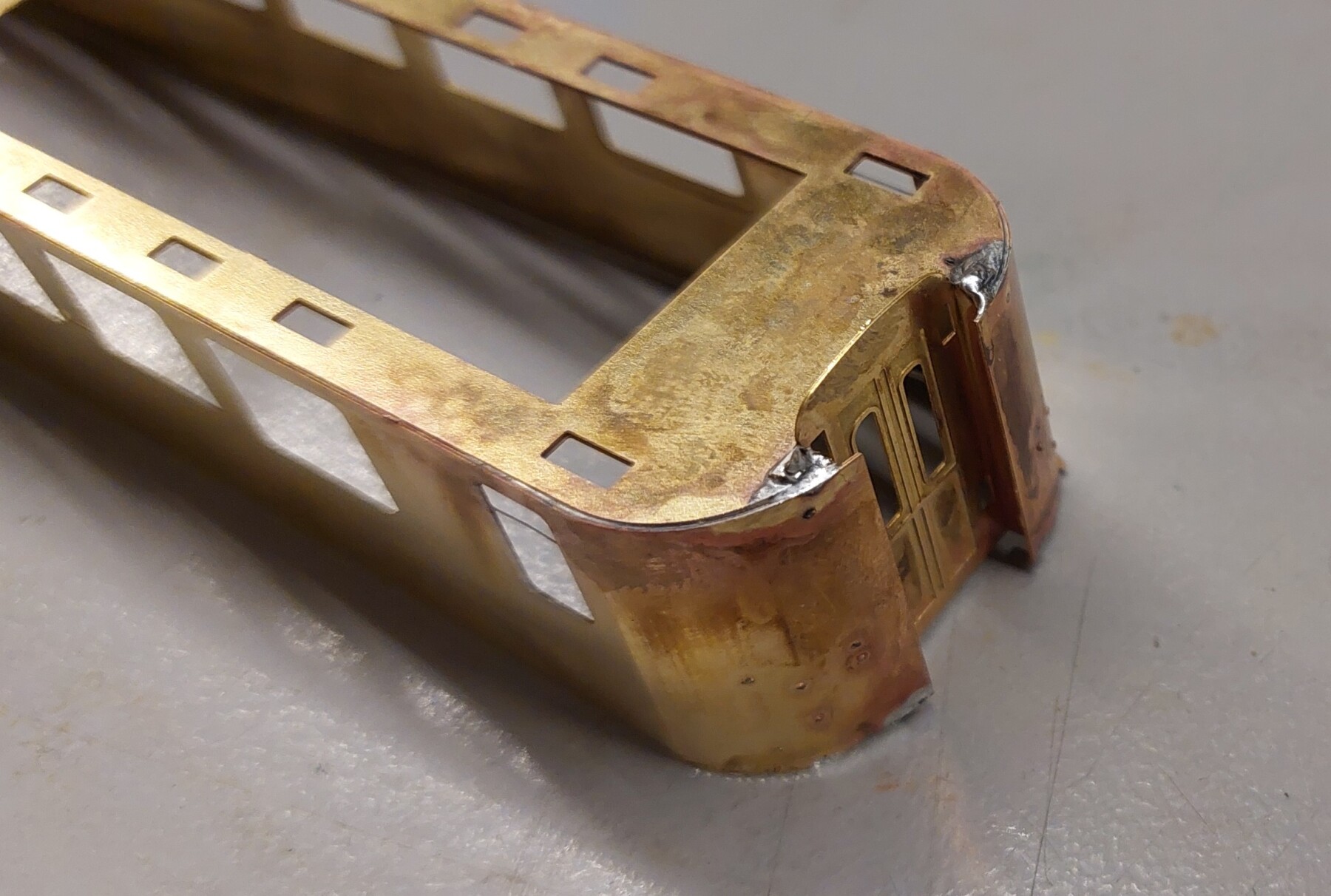

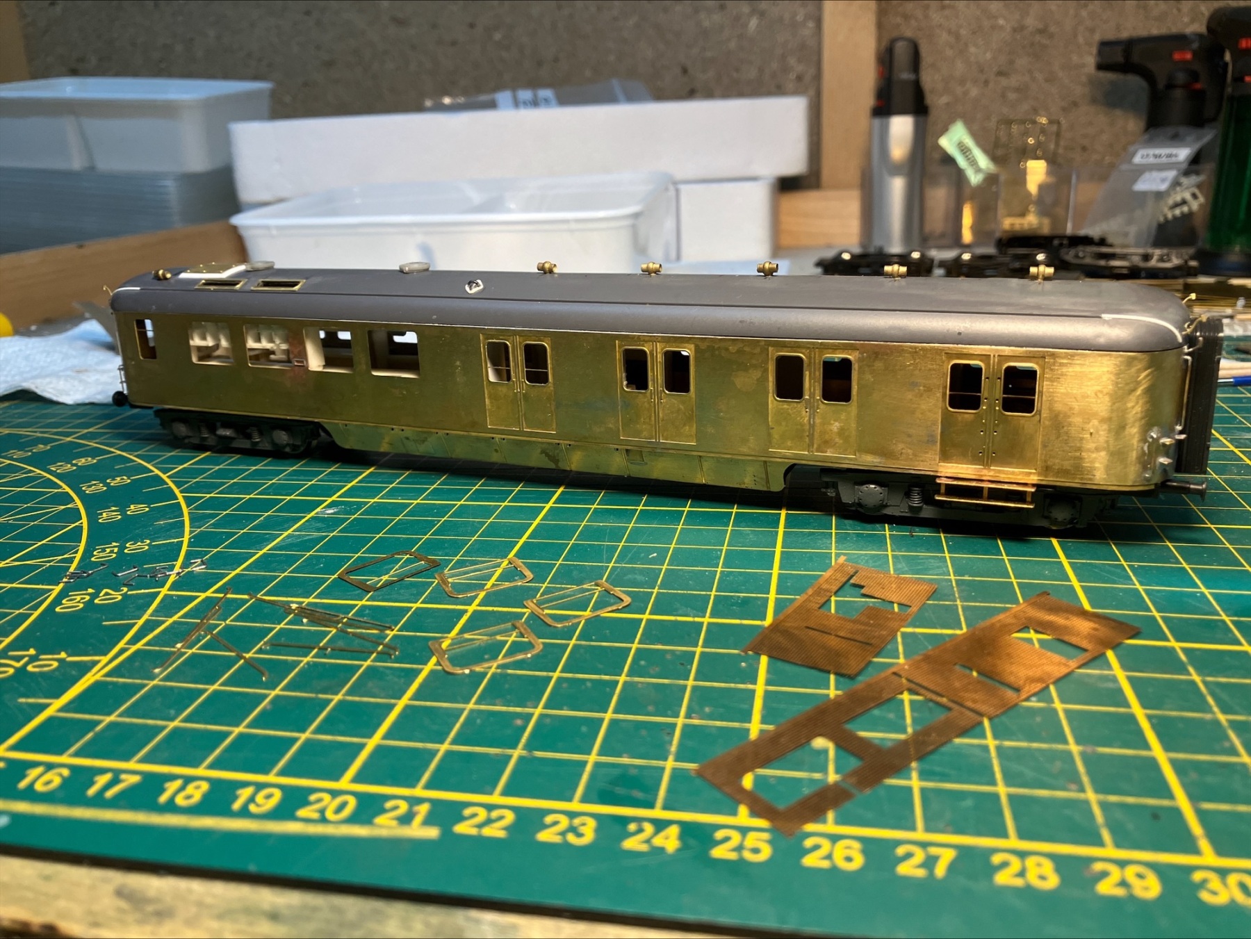

Vervolgens de zijwanden pas maken op het dakstuk. Met pas maken bedoel ik de ronding van de de zijwanden op het dakstuk. Ook moet je dan het uiteinde van de afronding haaks omzetten. Dit is een beetje lastig te doen want de ronding van de zijwand is verkregen door een heleboel etslijntjes en je moet net de laatse omzetten. Maar een goede platbek tang weet hier wel raad mee. Het is een beetje gepruts maar te doen.
Rob

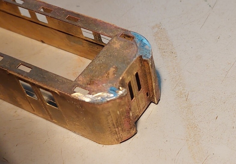

Ik deed dit ook maar volgens mij is het makkelijker om het volgens de beschrijving te doen dus het einde van de wandjes niet haaks omzetten maar gewoon uit laten steken en en tegen de omgezette zijkanten van de kopdeurwandjes vastsolderen en dan de uitstekende delen wegvijlen/slijpen.
Zoals hier:
Dat voorkomt veel gepiel en gesoldeer.
Ik kwam hier gister pas achter terwijl ik de beschrijving toch meerdere keren heb doorgebladerd.
Stephan.

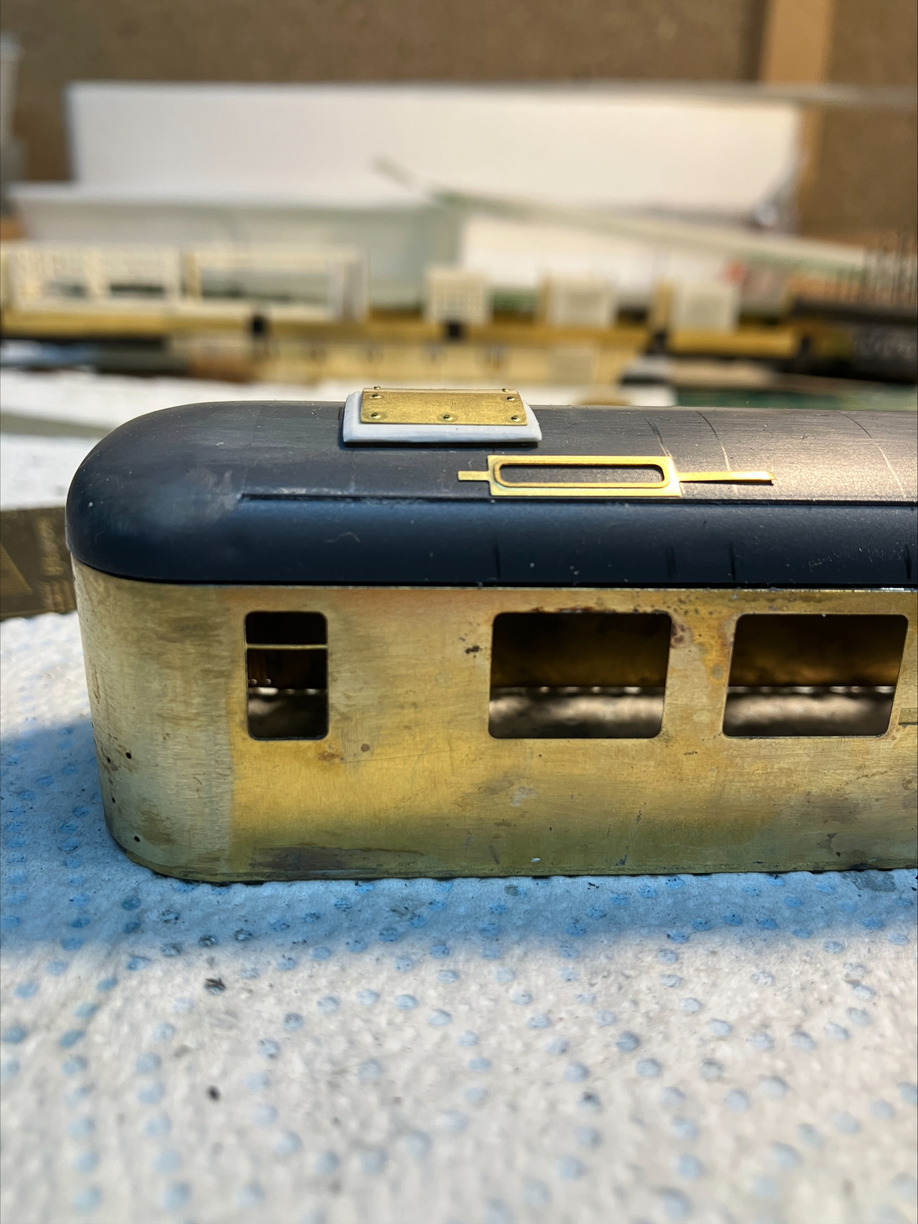

Na een pauze maar verder met het dak gegaan.
Hier de boel even loop het dak gelegd om de plaats te bepalen.
De dakramen komen in het verlengde van de ramen in de zijkant en de waterbak begint ongeveer waar het kleine raampje stopt, dit betekend dat je niet een bestaande waterbak kan laten zitten wand deze zitten veel verder naar de kopkanten.

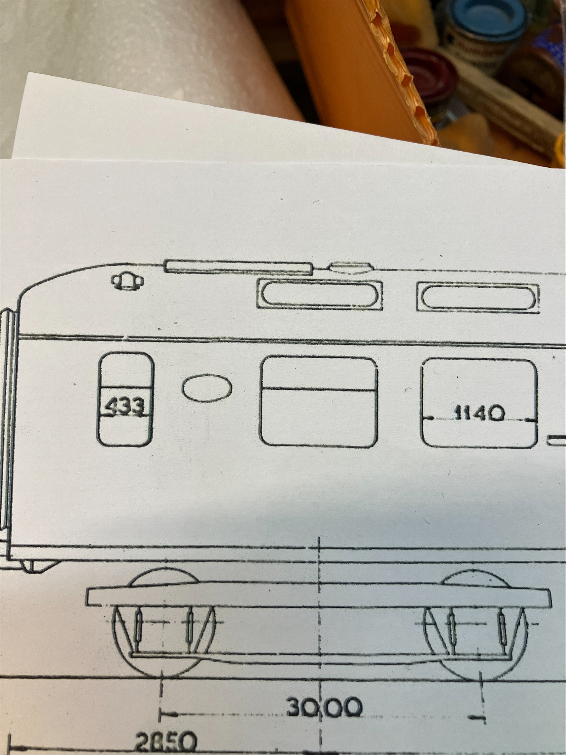

Tekening klopt  ook redelijk:

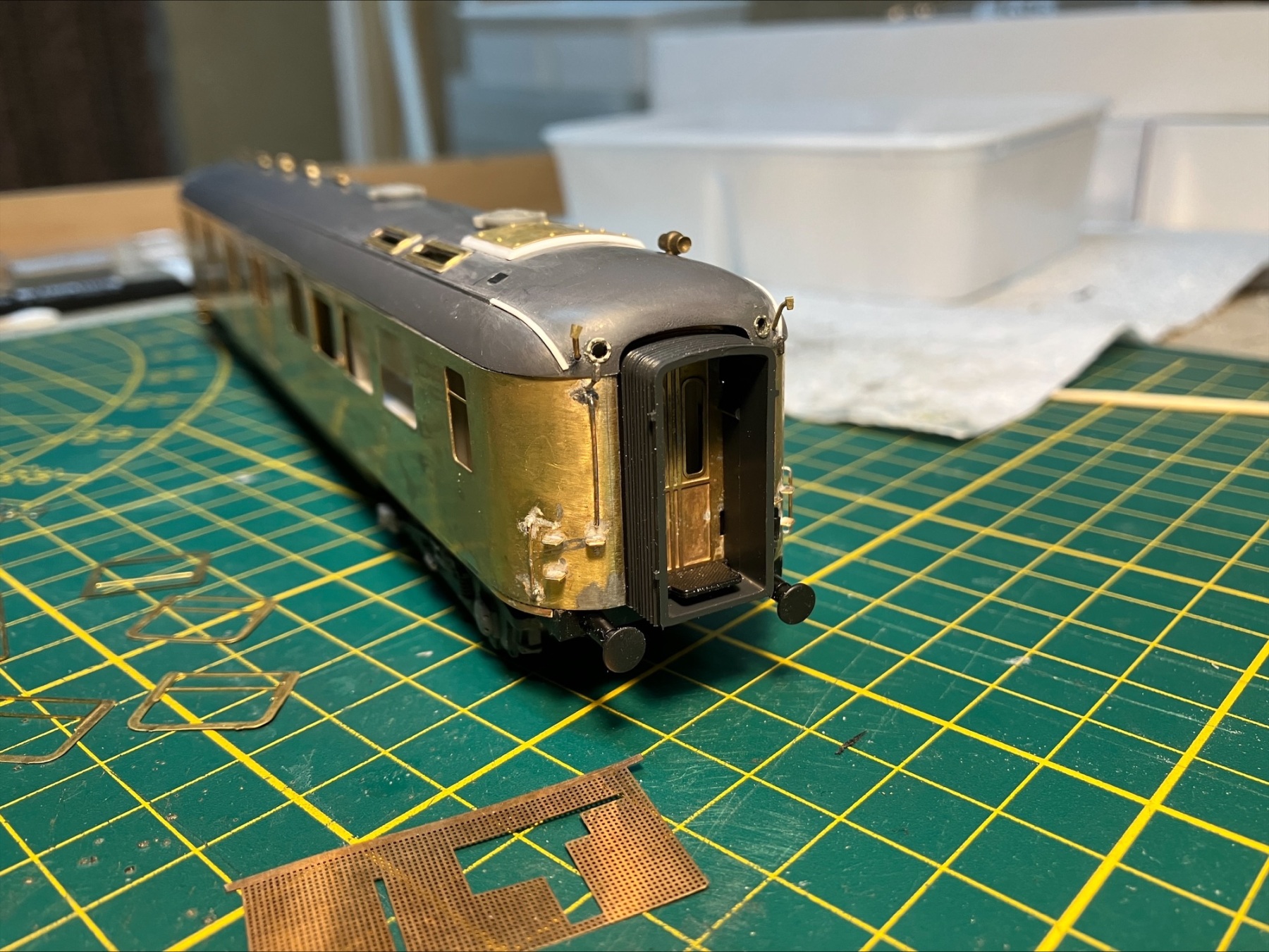

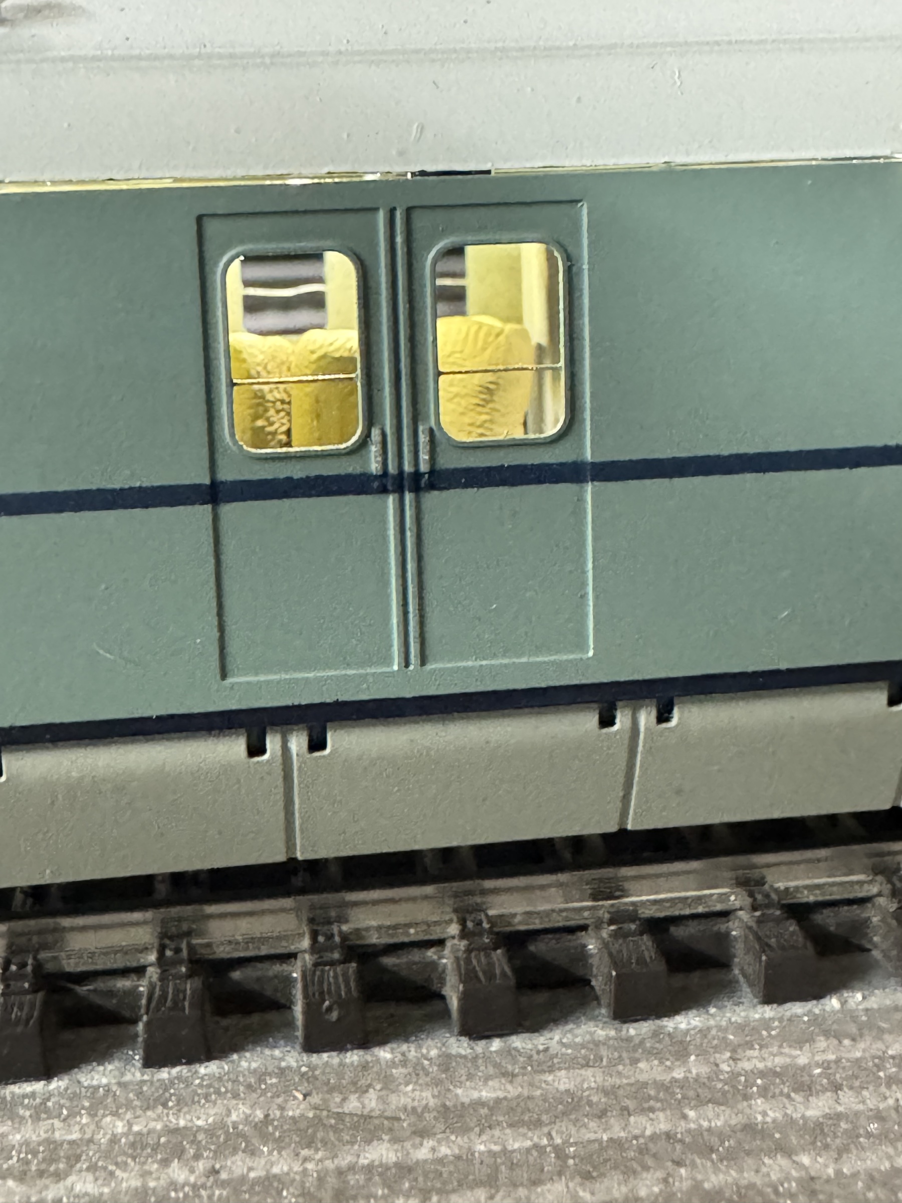

Begin dit jaar ook met de Plan C van Frie gestart, welke ik nu eindelijk kan afbouwen vandaag een ledprint van de Artitec Pec kunnen inbouwen voordelen: Digitale print dus geen losse decoder en het , binnenverlichting kan gedimd branden zodat er een Plan C in overstand nagebootst kan worden doordat de dynamo’s niet draaien. Verder heb ik nog wat postzakken in het interieur geplaatst. Nu maar eens verder afbouwen zodat ie dienst kan doen in de turqoise stam.
Hieronder 2 foto’s
Groetjes Marlon

Wow ziet er goed uit Marlon.

Marlon,
Netjes hoor, is toch wel erg mooi in turqoise (y)
Klein puntje is de licht lekkage tussen het dak en de kap. Ik heb om dat tegen te gaan een stripje aan de binnenkant van de kap geplaatst.
Zie hiervoor https://forum.beneluxspoor.net/index.php?topic=111343.msg3222473045#msg3222473045 daar kan je zien zitten.
Rob

Ik ben trouwen benieuw welke print jullie hebben gebruikt
Groet Gerard

marlon,
Je Turkooise postrijtuig is een plaatje,wat een kunde (y)
Het past perfect bij de rest,en stiekem hoop ik dat Artitec een heruitgave overweegt,
maar ik denk dat deze net ietsjes mooier is nu
gr Tino

Hee Rob,
Thanks heb dat nu ook ingebouwd werk super  (y)

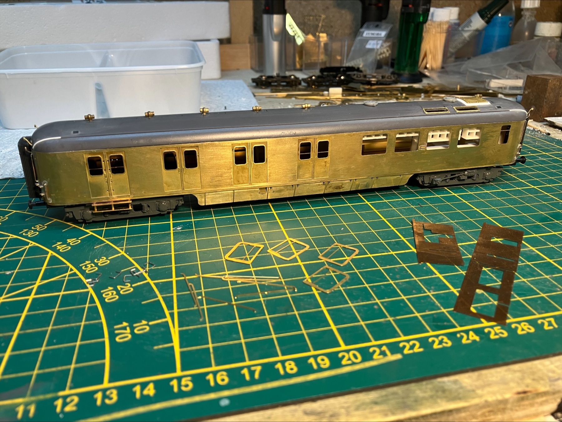

Even alles voor de passing in elkaar gezet.
Tredes en handgrepen op de koppen nog wat poetsen en hier en daar iets rechter zetten.
Alle dakventilatoren en de hoge sluitseinijzers zitten nog los en worden na het spuiten definitief geplaatst, ook de raamlijsten en de zilveren handgrepen op de schuifdeur worden na het spuiten geplaatst.
Ik twijfel nog of ik de regengoten boven de schuifdeuren plaats, ik vind ze vrij grof.
Stephan.

De regengoten kan je fijner maken door de etsvliezen weg te vijlen.
Grappig detailverschil tussen de turquoise uitvoering en de blauwe, op de foto's zit hij in de bovenste blauwe band en valt daardoor niet op. Bij de blauwe uitvoering zie je de creme bies boven de regengoot gewoon doorlopen en zit de regengoot in het blauwe deel en valt daardoor ook niet op.
Rob
