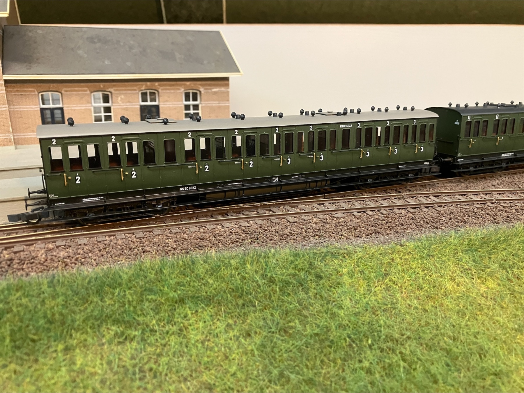

« Reactie #66 Gepost op: 10 December 2025, 21:58:36 »

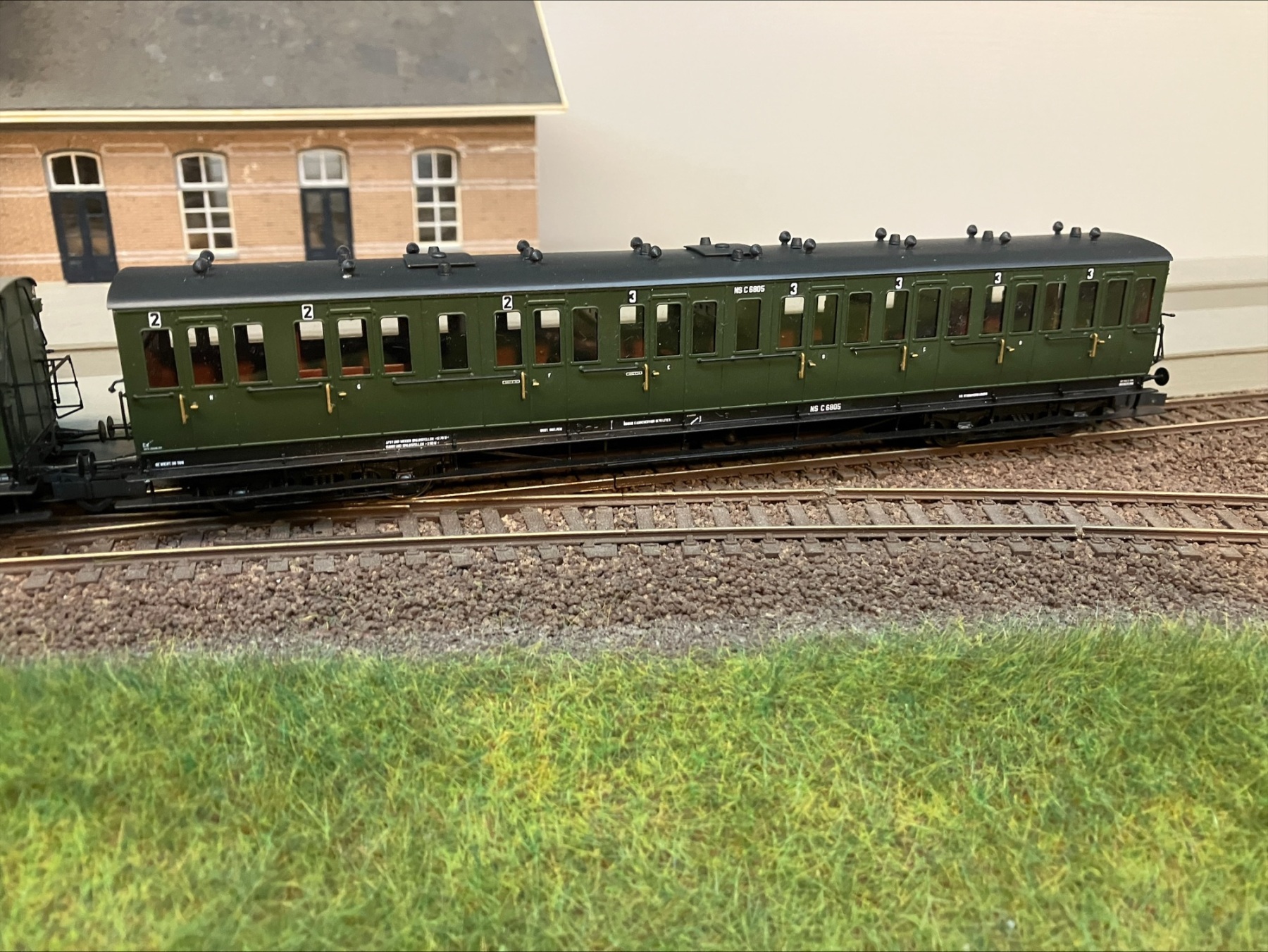

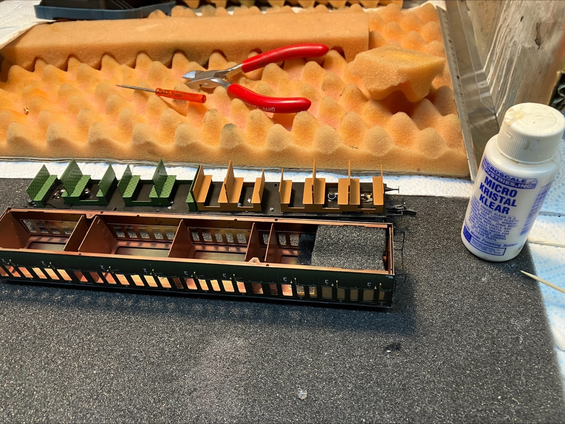

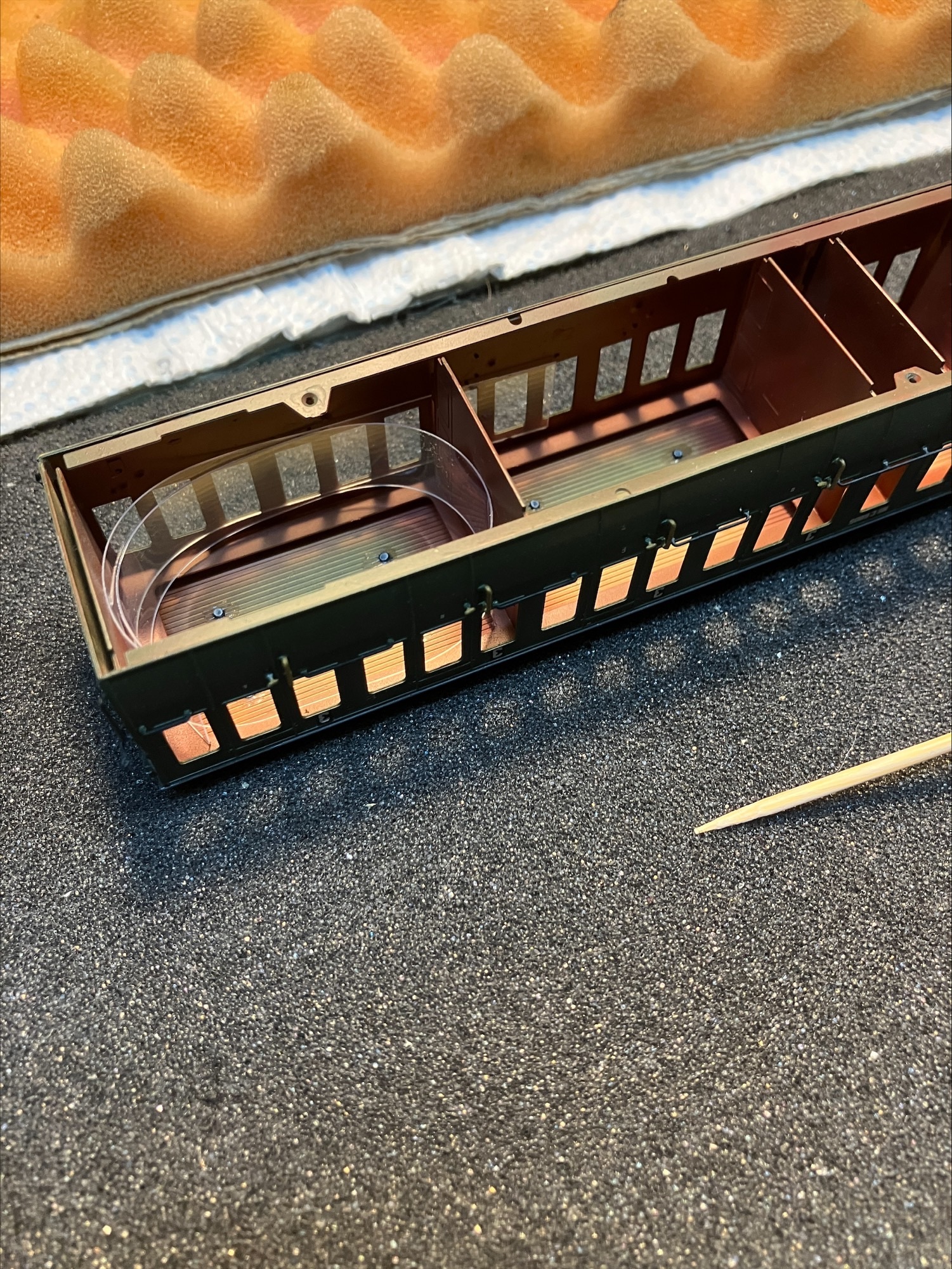

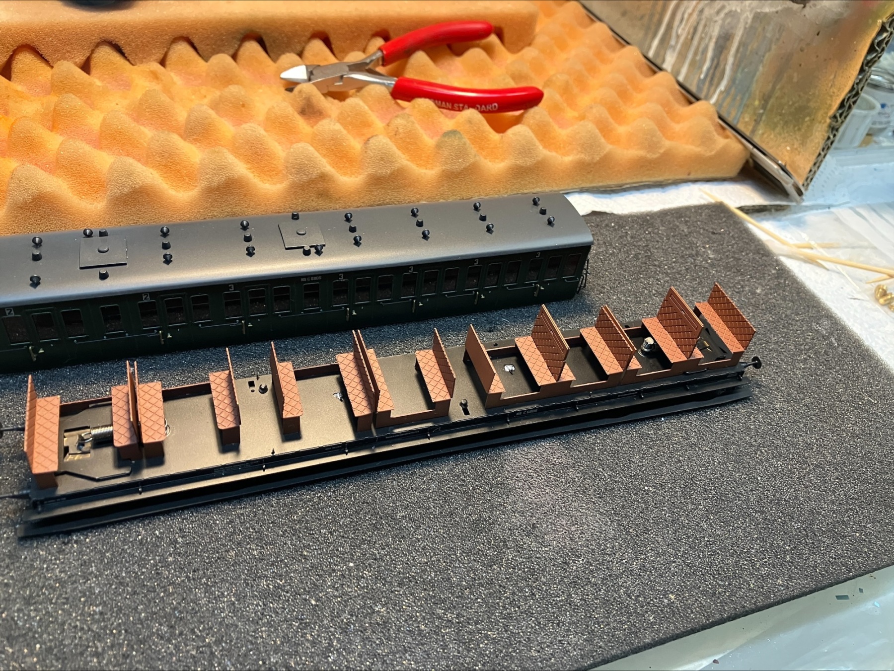

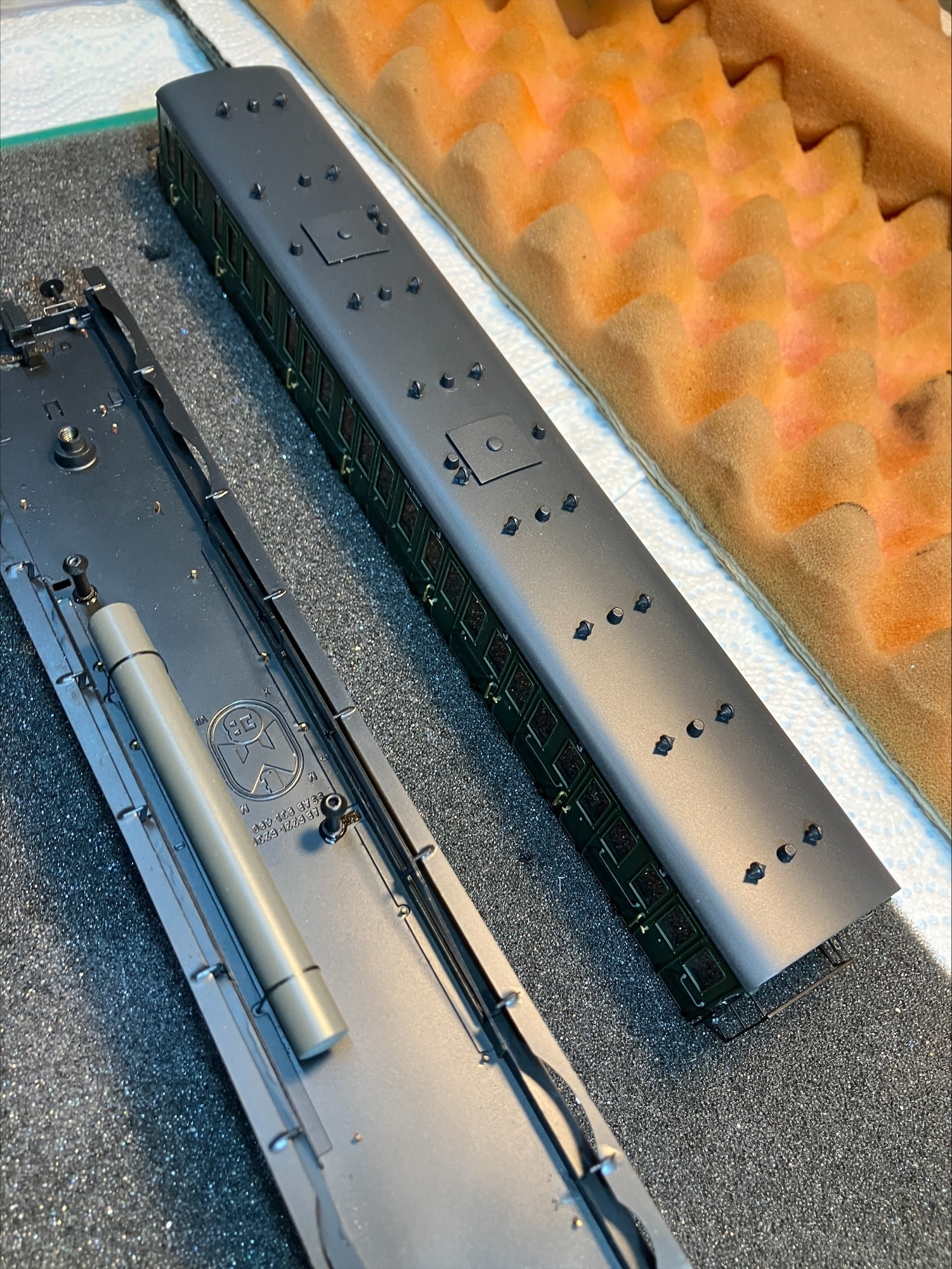

Alles gespoten en in de blanke lak.
Bankjes geplaatst d.m.v. insteken v.d. pennetjes in de gaatjes.
Aan de onderkant de pennetjes getordeerd zodat ze vastzitten.
Gastank met de banden en het spanwerk geplaatst ook d.m.v. insteken en omvouwen, tevens de pleepijpen eronder gelijmd.
Glaswerk erin geschoven, hier is ook te zien dat de geprinte dakventilatoren en gaslampkappen aan de binnenkant verlijmd zijn.
Aan de uiteinden het glas vast gezet met een beetje lijmd, al het lijmwerk is met Kristal Klear gedaan.
Ook de trapjes aan de buitenkant van de kopse kant ingestoken en verlijmd.
In elkaar gezet en de beide buitenbeentjes zijn klaar:
Het rijtuig met het lichte dak is in een lichtere kleur standgroen gespoten, op de foto in het boek ziet hij er ook lichter uit en is net opnieuw geverfd.
Ik heb hier wel de buitenranden van de kap en de vensterbanken zwart gemaakt en wilde eigenlijk ook de deuromlijsting zwart maken maar met al de deurklinken en handrails er al op durfde ik dat niet aan.
Op naar het allerlaatste coupérijtuig:
Stephan.
« Laatst bewerkt op: 10 December 2025, 22:00:35 door prutser »
