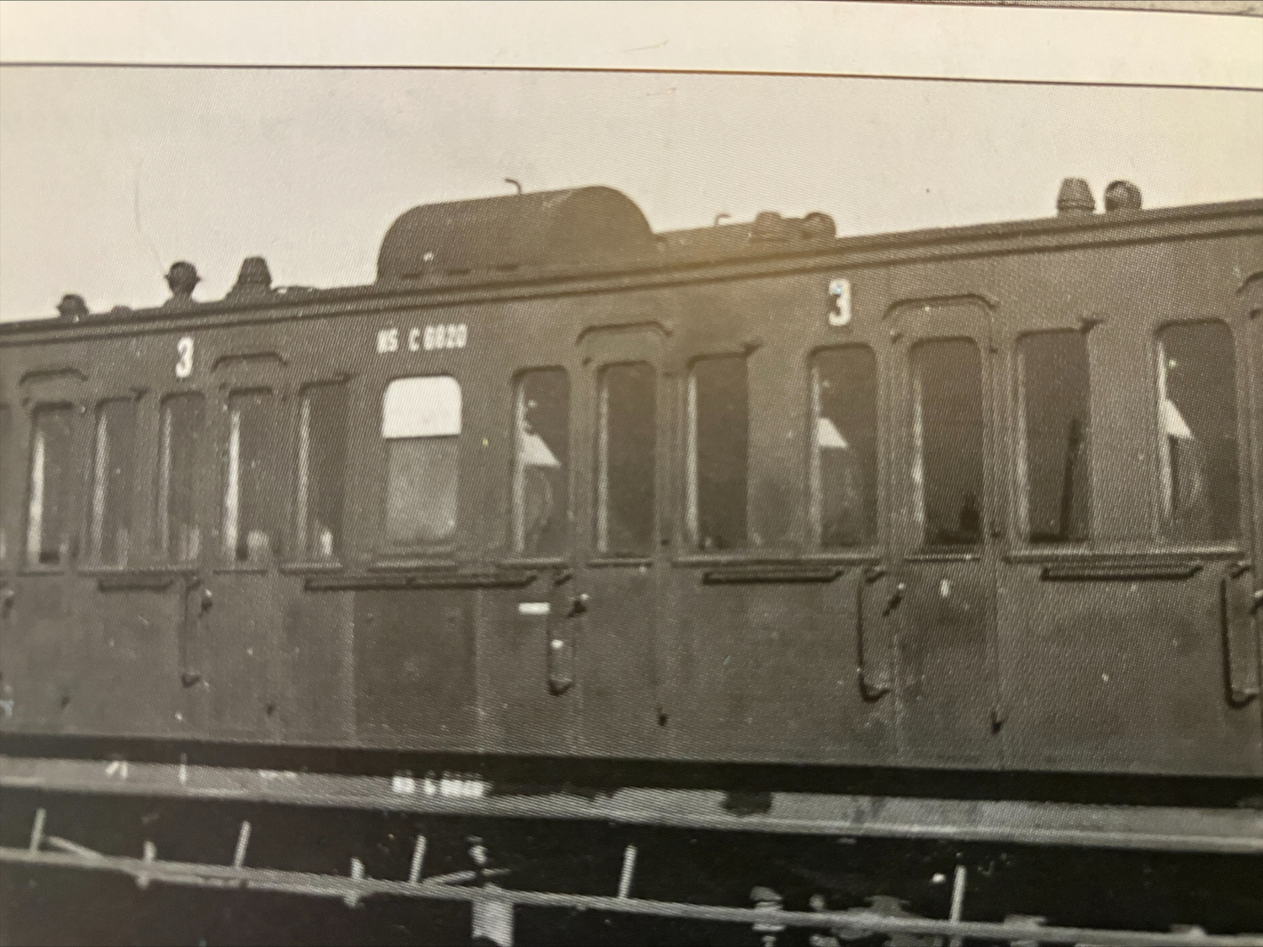

« Reactie #60 Gepost op: 09 November 2025, 14:18:37 »
Ik vind het lastig, na de oorlog is er zoveel omgenummerd, en dit soms maar voor een korte tijd, dat ik er eigenlijk vanuit ga dat de banken niet altijd werden aangepast.
Maar de verandering in 1939 naar 3de klas betekend waarschijnlijk wel dat de banken met bruin leer werden overgetrokken.
De verandering na de oorlog naar 2e/3e klas zou dus alles bruin of toch groen met bruin beteken, omdat het rijtuig nog steeds al een C genummerd is neig ik nu dus naar nog alles bruin al zou jij dus toch voor groen en bruin kiezen.
Stephan.
« Laatst bewerkt op: 09 November 2025, 14:21:00 door prutser »

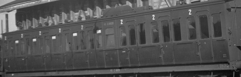

De oud HSM'er is ook lastig.
Oorspronkelijk in dienst gekomen als 1e/2e klas, in 1939? als 3e en later na de oorlog? als 2e maar nog genummerd als een C rijtuig.
Dus bruin voor 3e en later nog steeds voor de 2e maar mogelijk toch nieuwe stoelen in de 2e klas versie en dus groen ondanks dat het rijtuig nog steeds een C is.
Wat zou er op die bordjes achter de ramen staan bij een deel van de coupé's
(uitsnede foto J.A. Bonthuis boek De Erfenis)
(uitsnede foto N.J. van Wijck Jurriaanse 1951)
Stephan.

Re: Bouw NS C 8605, BC 6012 en C 6820
« Reactie #62 Gepost op: 09 November 2025, 15:03:30 »
Stephan.
Dit is wel een mooie foto, het rijtuig heeft derde klasse opschriften, maar oude stijl tweede klasse borden.
Zou dit een C zijn waar de banken nog goed genoeg waren om als B dienst te doen, gelijk de C12c rijtuigen na de oorlog? Zie de artikelen in de Railhobby op de jaren 80. Je zien in de eerste coupe's nog de oorkussens van de oude banken, dus hier zitten zeker geen houten banken in.
De kaarten op de coupedeuren kunnen deze coupes weer als derde klasse aanwijzen.
Je vind leuke foto's
Groeten Arjen
« Reactie #64 Gepost op: 09 November 2025, 16:51:46 »
Dat zou zeker kunnen!
alhoewel de eerste coupe wel heel erg donker is, maar dat zou ook bij bruin kunnen?
Groeten Arjen

Re: Bouw NS C 6805, BC 6012 en C 6820
« Reactie #65 Gepost op: 10 November 2025, 19:56:04 »
Vragen, vragen.
De C 6805 (stond trouwens verkeerd in de titel) is als 2e/3e klasser uitgevoerd kwam in dienst als 1e/2e klasser maar is in 1934 naar geheel 2e klasse en in 1939 naar geheel 3e klas veranderd.
Na de oorlog omgenummerd naar 2e / 3e klas maar nog met nummer C8605.
Ik zie op de foto banken met hoofdsteunen en dus volgens mij geen houten banken maar nu is de vraag of de oorspronkelijke 1e/2e klasse banken altijd behouden zijn of dat deze in 1934 volledig met 2e klasse banken is ingericht?
Dus banken rood en groen of allemaal groen, ik neig naar allemaal groen.
(uitsnede foto N.J. van Wijck Jurriaanse boek De Erfenis)
Ik ging eerst voor de bruine banken uit van houten banken omdat ik niet wist dat de bestaande banken voor 3e klas ook gewoon met bruin leer konden worden overgetrokken dus dacht ik dat de banken met hoofdsteunen alleen (stoffen) groen of rood/groen waren.
Ik ga er eigenlijk vanuit dat de laatste klasseverandering van 2e klas naar 3e klas van vóór de oorlog (1939) degelijk werd aangepakt dus zouden de banken met bruin leer zijn overtrokken, voor de verandering ná de oorlog van 3e naar 2e/3e klasse lijkt het mij alleen gedaan door een paar klasse bordjes om te wisselen en niet het meubilair te vervangen.
Het rijtuig was dat waarschijnlijk niet meer waard en is ook nog steeds als C genummerd.
Nu ga ik voor dit rijtuig dan ook uit van alle banken in de kleur bruin.
