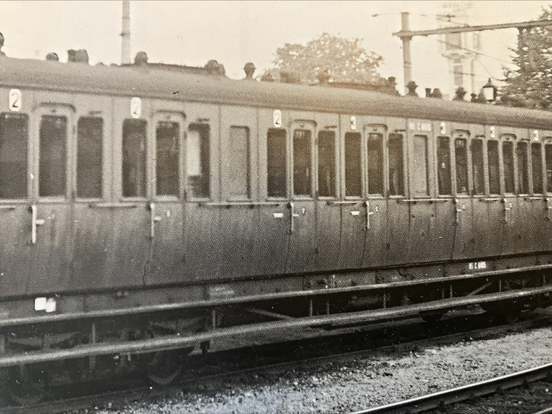

Ik heb even een vraagje.
Die lange handel die aan één zijde op de kopwand zit, die zit niet op de foto van de 8620 erop, op de foto van de 8622 zit hij er wel op.
Zit die nu dan aan de andere kant of ontbreekt hij dan en zit er dus geen handel op het rijtuig?

Re: Bouw NS C 8605, BC 6012 en C 6820
« Reactie #50 Gepost op: 12 July 2024, 19:42:35 »
Hoi Stephan
De horizontale handel is de bedienstang voor de verlichting. (voor gas en eletra was de stang gelijk)
Ik dacht zelf ook dat deze stang altijd aan de zijde zat van de drie coupe's, maar er zijn ook rijtuigen waar deze aan de andere kant zitten.
Deze stang moet altijd op het rijtuig zitten, anders kon men de verlichting niet aan of uitzetten.
(alleen bij postrijtuigen en bagagewagens zat de bediening vaak aan de binnenzijde)
Groeten Arjen
  • Berichten: 6844
  • Spaar ze allemaal.
« Reactie #51 Gepost op: 13 July 2024, 12:53:26 »
Dank, ik was hier al bang voor.
Ik zou de handel dus naar de andere kant moeten verplaatsen, dit is op zich geen probleem, maar aan deze kant zit de pijp omhoog al geëtst en omdat deze vrij dik is en vlak naast een richel ligt en een andere pijp kruist is deze moeilijk zonder nevenschade weg te schuren.
Ik plaats hem dan maar aan de, voor de 6820, verkeerde kant. Niemand die het weet.
Stephan.

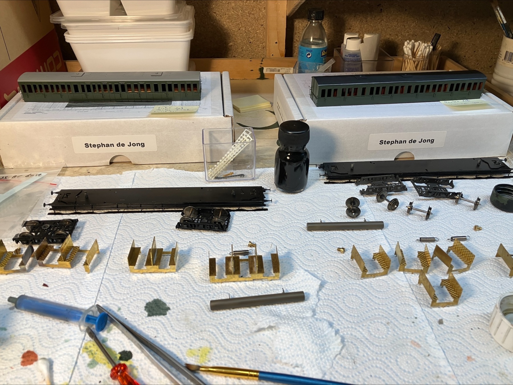

  • Berichten: 6844
« Reactie #52 Gepost op: 05 September 2024, 21:01:14 »
Ben weer wat verder, tijdens de warme dagen niets gedaan maar beneden onder de airco gezeten met een dubbellikker en een 0,0 biertje.
Handgrepen aan de wandjes en waterbakken op het dak gesoldeerd.
Wandjes aan het dak solderen met de strippen aan de wandjes die je door het dak steekt.
Strippen afknippen en volsolderen en gladschruren.
Strips onder de dakrand tegen de zijwand solderen, insmeren met soldeerverf en voorzichtig aandrukken en vlammetje erover.
De hoeken mooi strak en zonder kieren is altijd lastig, hier moet ik het vaak meerdere keren proberen waarbij het soms weer loslaat en ik opnieuw moet beginnen.
Soms door de bak met de hoek op de rand van een pertinax plaatje te duwen en dan met de vlam, soms door de hoek met een stomp pincet samen te drukken en dan met de vlam erlangs maar altijd oppassen dat ik geen handgrepen plat druk.
Het gaat ook wel eens mis, ik ging met de vlam te dicht langs de lange schuine handgrepen op de kopse kant en die bogen door en waren nu te slap geworden dus deze door messing staf vervangen.
  • Berichten: 6844
« Reactie #53 Gepost op: 05 September 2024, 21:45:13 »
En dan de engelse draaistellen, die had ik al voorgefabriceerd maar er bleek op een hoek een veer verdwenen te zijn dus die moest ik namaken.
Het is er een van metaal geworden.
De sluitseinijzers vouwen en buigen.
En erop solderen, kan evt. ook gelijmd worden na het spuiten, dit is enkele weken geleden al gedaan en je ziet hoe snel het messing er weer vuil uitziet.
Dan de draaistellen eronder en de uitslag hiervan vergroten door de inhammen in aan de binnenkant van de treeplanken bij de raakvlakken met de aspotten en de veren op de hoek wat wegfrezen zodanig dat het goed door mijn minimale boog kan.
En dan is deze klaar voor de spuit
Alle dakornamenten lijm ik er na het spuiten pas op, vind ik fijner werken.
Stephan.

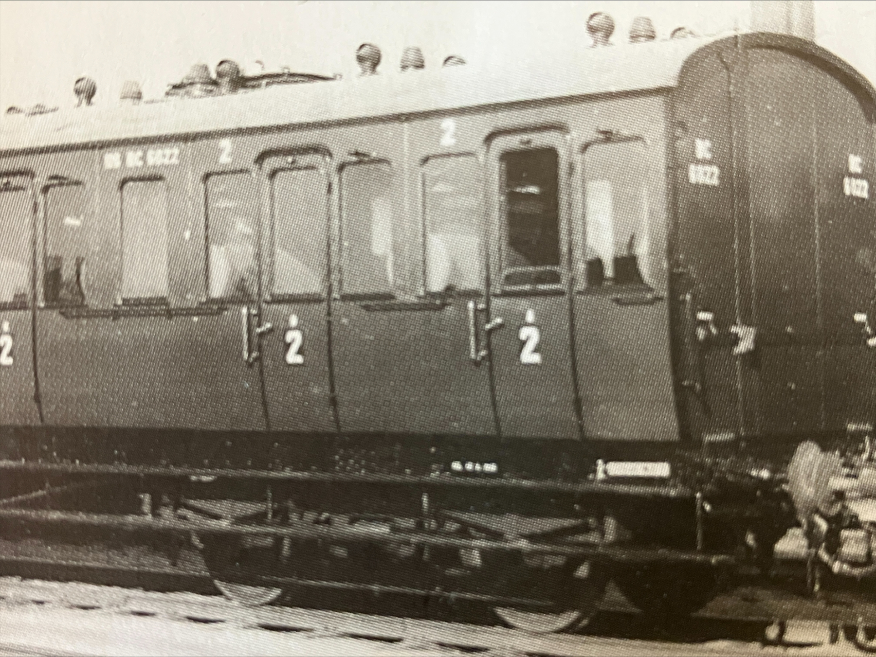

Ik ben aan het uitzoeken wat de kleur van de banken moet worden.
De BC 6012 maak ik zoals de, volgens de beschrijving bij de foto, BC 6026 in het boek De Erfenis, echter zie ik nu dat het rijtuig op de foto NS BC 6822 genummerd is?
De banken zij i.i.g. groen een rood.
Wat klopt er niet, het is een BC9c in de reeks 6001-60 (de coupé indeling klopt precies) maar op de foto heeft het nummer BC 6822?
(foto uitsnede J.A. Bonthuis boek De Erfenis)
Stephan.
« Laatst bewerkt op: 09 November 2025, 14:04:57 door prutser. Reden: 86 naar 68 »
  • Berichten: 6844
Re: Bouw NS C 6805, BC 6012 en C 6820
« Reactie #56 Gepost op: 09 November 2025, 13:53:45 »
Vragen, vragen.
De C 6805 (stond trouwens verkeerd in de titel) is als 2e/3e klasser uitgevoerd kwam in dienst als 1e/2e klasser maar is in 1934 naar geheel 2e klasse en in 1939 naar geheel 3e klas veranderd.
Na de oorlog omgenummerd naar 2e / 3e klas maar nog met nummer C8605.
Ik zie op de foto banken met hoofdsteunen en dus volgens mij geen houten banken maar nu is de vraag of de oorspronkelijke 1e/2e klasse banken altijd behouden zijn of dat deze in 1934 volledig met 2e klasse banken is ingericht?
Dus banken rood en groen of allemaal groen, ik neig naar allemaal groen.
(uitsnede foto N.J. van Wijck Jurriaanse boek De Erfenis)
Stephan.
« Laatst bewerkt op: 09 November 2025, 13:56:17 door prutser »

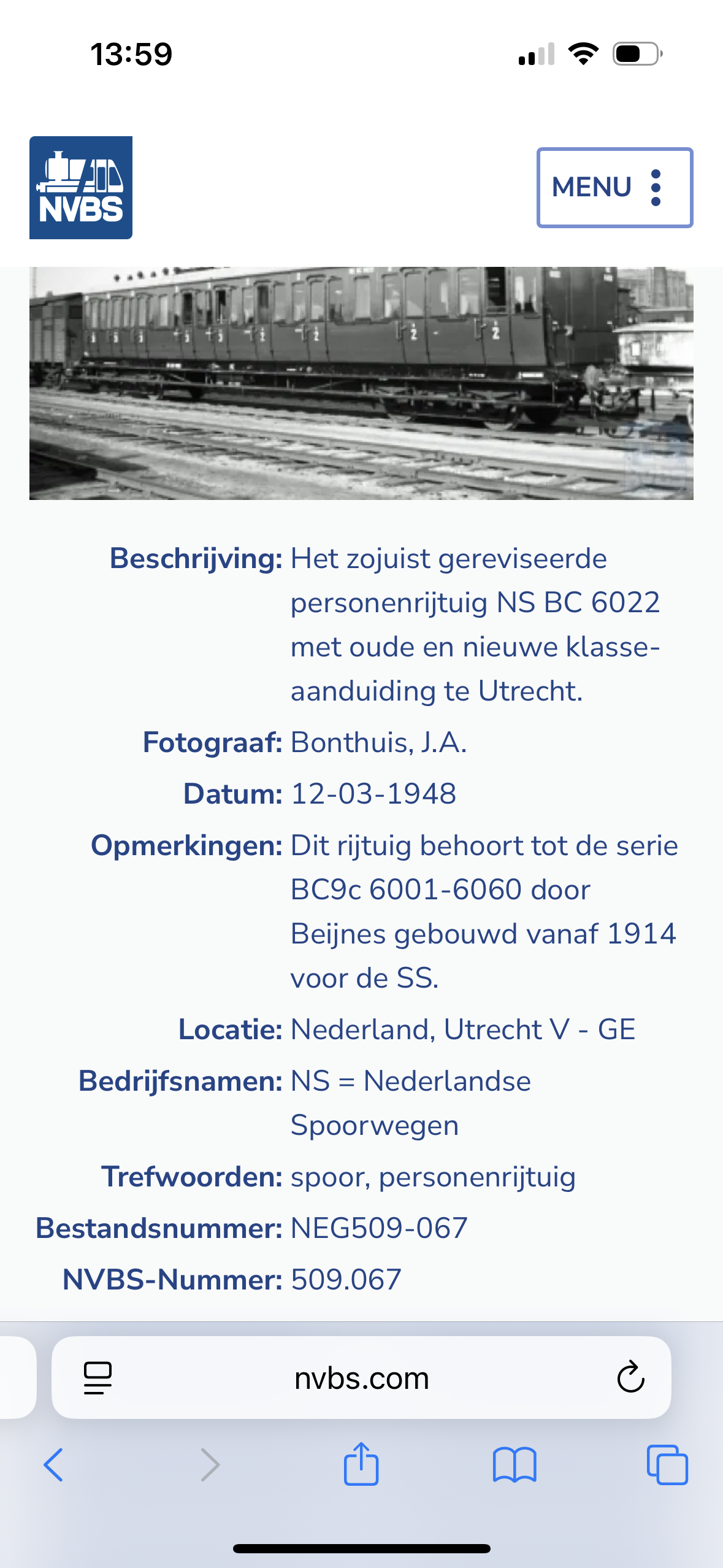

  • Berichten: 3953
    • MCKmodelbouw
« Reactie #57 Gepost op: 09 November 2025, 13:56:59 »
De BC 6012 maak ik zoals de, volgens de beschrijving bij de foto, BC 6026 in het boek De Erfenis, echter zie ik nu dat het rijtuig op de foto NS BC 8622 genummerd is?
Wat klopt er niet, het is een BC9c in de reeks 6001-60 (de coupé indeling klopt precies) maar op de foto heeft het nummer BC 8622?
Stephan.
Volgens mij moet dat de 6022 zijn. Het eerste getal is 100% een 6.
Dus dan klopt het wel in de nummerreeks, maar de 6026 is het niet.
Heerlijk dat je weer verder gaat. Ik blijf je volgen.
Edit: zo denkt de NVBS er ook over:
« Laatst bewerkt op: 09 November 2025, 14:00:48 door MathynK »
« Reactie #58 Gepost op: 09 November 2025, 14:00:09 »
Doe ik het weer fout, waar ik 8622 zeg moet 6822 staan.
Maar 6022 zou inderdaad het meest logisch zijn.
