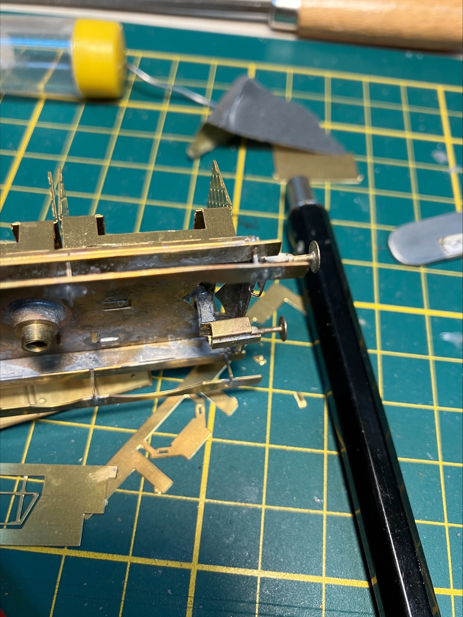

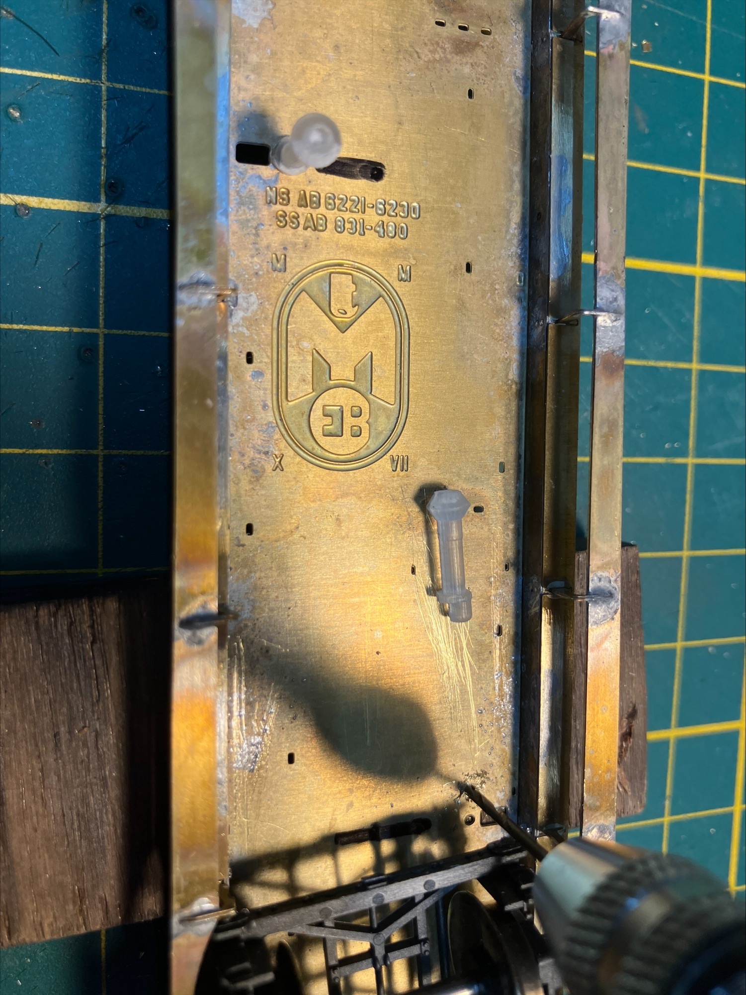

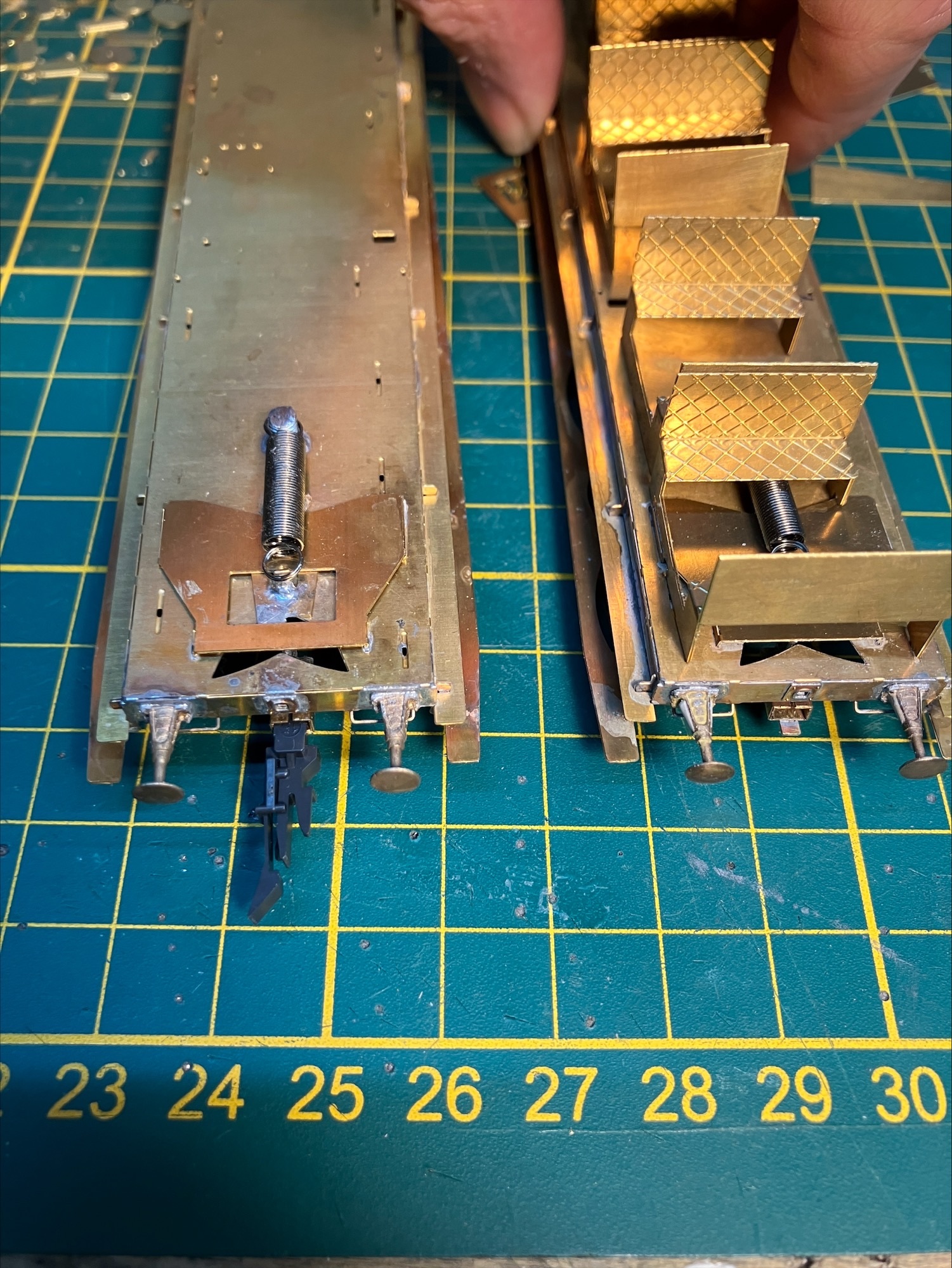

Ja, hier zitten dus al kortkoppelmechaniekjes in de kit inbegrepen, het vouwen van de kortkoppellinghouder is al gebeurd, hoekjes wat verstevigd met een kloddertje soldeer.
Hier is de aanpassing aan de NEM schacht te zien om de kortkoppeling wat verder naar voren te plaatsen omdat de gebruikte buffers nogal lang zijn.

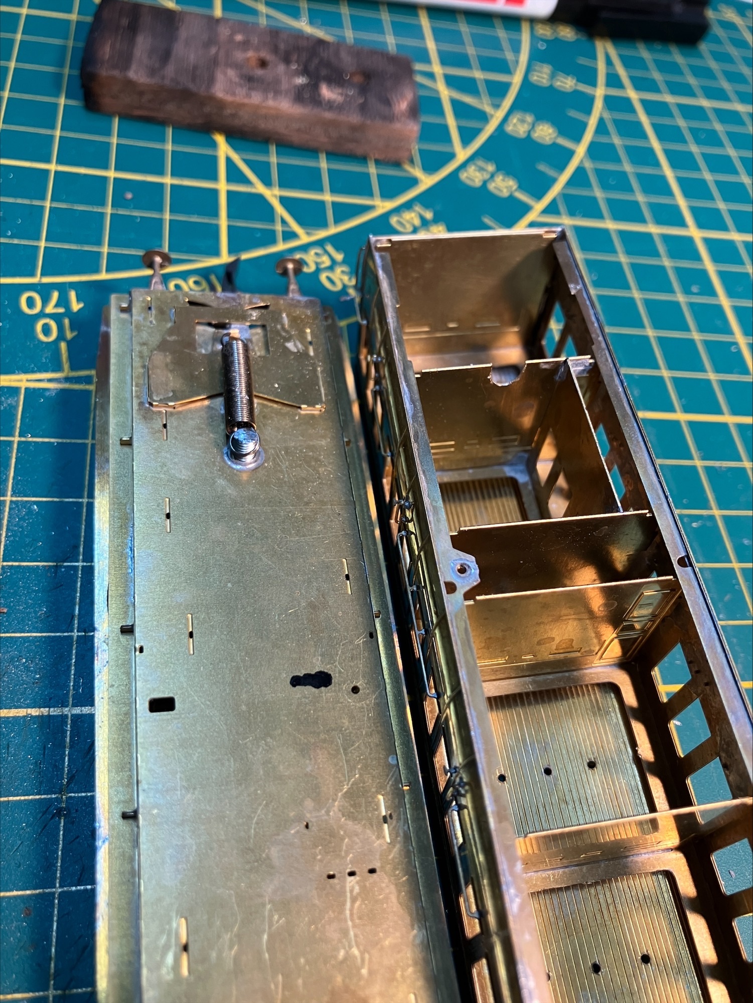

Hier de andere kant met de veer.

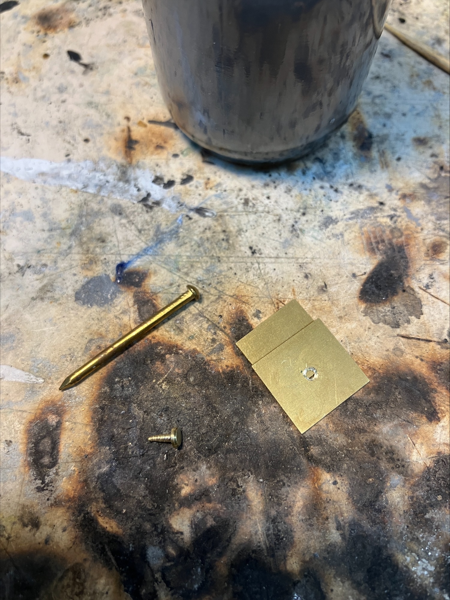

Er zit een lipje in de bodemplaat die omhoog gebogen kan worden om de veer achter te haken maar dan moet je de veer inkorten door deze in tweeën te delen. Omdat er 2 veren in de kit zitten heb ik een stukje van een stopcontactenmontageboutje afgezaagd en van boven in de draaitap van de draaistellen gedraait.
Er is ruimte onder de bankjes genoeg en een langere veer veert soepeler.

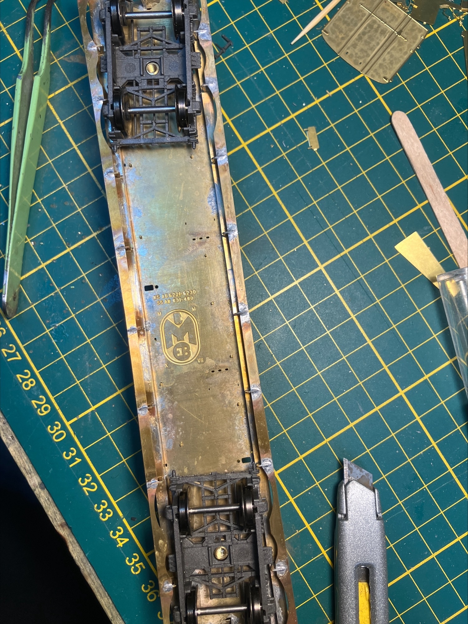

Lipje verplaatsen had gekund maar dan had ik hem gelijk wat langer gemaakt want ik vindt de hoogte erg krap, het veertje kan er makkelijk vanaf glijden, daarom buig ik het ook iets om aan de bovenkant.

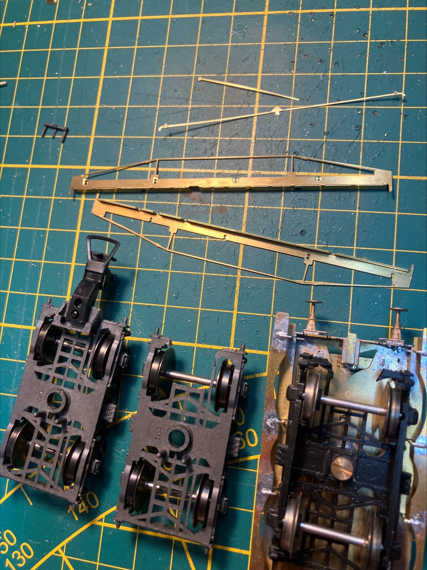

Laatst dingetjes aan de bodemplaat.
Het spanwerk is gebogen maar die plaats ik na het spuiten. Ook liggen er de beugels voor om de gastank, die komen ook pas na het spuiten en de draaistellen.

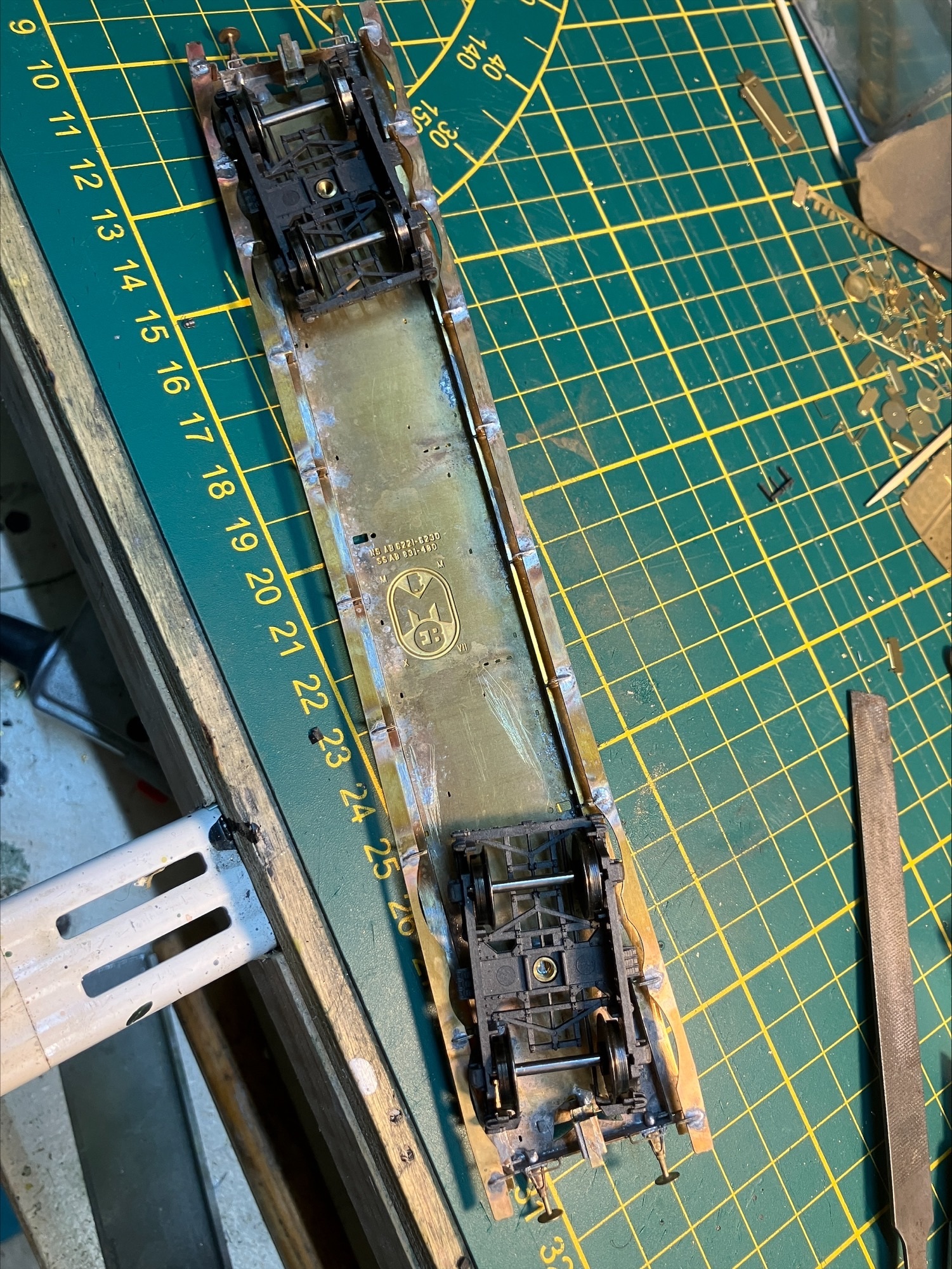

Die komen van de bekende Fleischmann coupérijtuigen maar dit exemplaar was nog niet voorzien van een kortkoppelmechaniek dus moet er het een en ander uit het draaistel gesneden worden om het mechaniek in de bodemplaat ruimte te geven.

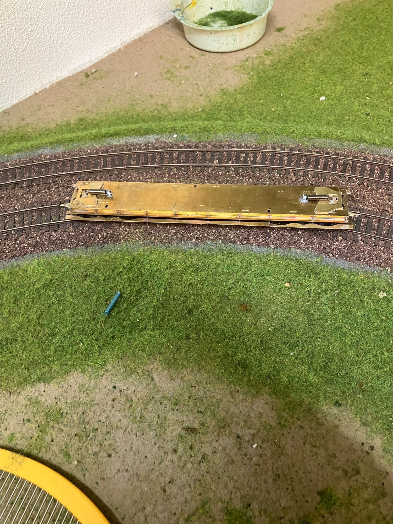

Dan kijken hoever het draaistel kan bewegen.
Dat is voor mij wat weinig dus haal ik de puntjes op de hoeken van het draaistel af en vijl bij een paar treeplankhouders wat aan de binnen kant weg.
Dit is beter.
Boog gaat makkelijk, eventueel nog met een aangekoppeld rijtuig testen of het met de bufferafstand goed gaat en klaar is het tot zover.
Oh ja, de binnenkanten van de stelbalk met een mesje goed vlak maken waar daar komt later het spanwerk strak tegenaan.

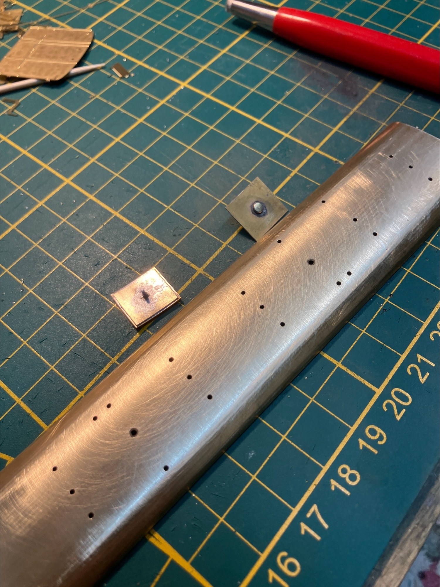

Dan moeten er nog pleepijpen onder.
Het lijkt erop dat er al gaatjes op de goede plek in de bodemplaat zitten,ik gebruik geprinte pleepijpen met een pennetje van 2mm. dus moeten deze opgeboord worden en waar het draaistel in de weg zit ook iets verplaatst.
Als het dak voorgebogen is boor ik alle gaatjes voor toeters en bellen die ik later pas na het spuiten erop lijm, deze zijn van geprint kunststof net als de pleepijpen en als laatste plaatsen vind ik makkelijker spuiten en ik kan ze evt. een iets andere kleur geven.
Ook worden de waterbakken erop gesoldeerd, het vuldeksel draai in in de boormachine van een messing spijkertje.

Ik gebruik altijd 1 veertje en een stukje draad ( of een rest stukje uit de etsplaat ) naar het punt van het andere koppel mechanisme, gewoon onder de banken door .
Kan zowel voor 2 , 3 als voor 4 assers

Dat kan maar dan moet je wel door de tussenwandjes heen.
Ik kwam er dus achter dat door de hele veer te gebruiken en dus langer is deze bij één rijtuig ook door een wandje heen moest.
Dus er moest in het midden wat weggeslepen worden.
