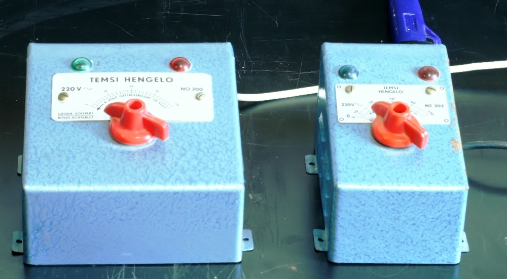

Ik denk dat er heel veel ongelukken met oude ongeaarde apparaten (in metalen huizen) zijn voorkomen door.. de aardlekschakelaar :angel: of je daarop wilt vertrouwen in aan jou; blijft risicoafweging. En het neemt niet alle risico's weg.
PS dat omkeren van spanning is wel een fascinerende! (y)
Het aarden van een dubbel geïsoleerde trafo (symbool met 2 vierkanten in elkaar) is juist gevaarlijk. Er zit niet voor niks geen aarde-draad in de stekker. En dan maakt het niks uit of een behuizing uit kunststof of metaal is.

Zover als mijn kennis op dit gebied is zijn alle trafo's wisselstroom anders werkt het niet.
Ik heb zelf nog 2 van deze bakken in gebruik en na 45 jaar werken ze nog steeds perfect.
Daarnaast als ik mijn hobbyzolder verlaat kan ik met een schakelaar alles spanningsloos maken en dat is zeer zeker een aanrader.
Een dubbel geïsoleerde trafo is altijd van een niet-geleidend materiaal, daar valt ook niets aan te aarden. Elk elektrisch apparaat wat aanraakbare metalen delen heeft en werkt op netspanning dient tegenwoordig wel geaard te zijn.
Elke aardlekschakeling in huis moet bij een lek boven de 30mA afschakelen, het is pas risico als je installatie niet deugt. Maar dan zou ik ook van mijn koelkast en wasmachine afblijven ;D Die mogen volgens IEC 60598-1:1021 overigens max. 3,5mA per apparaat aan lekstroom genereren.
Gaat niet helemaal op. Kijk maar eens naar je boormachine, die heeft metalen delen aan de buitenkant en die zijn toch niet geaard. Elektrisch handgereedschap moet al sinds de jaren '60 dubbelgeïsoleerd zijn. En die mag je niet eens aarden.

Zo'n oude boormachine heb ik niet hoor, is gewoon kunststof ;D maar je hebt gelijk, het gaat natuurlijk alleen om delen die bij ontstaan van defecten of draadbreuk onder spanning kunnen komen te staan. Bij je boormachine is daar als het goed is geen kans op, metalen trafo's wél.

Leuk oude metalen trafo’s van een geaarde stekker voorzien, en dan gebruiken op je zoldertje waar geen geaarde stopcontacten zitten.
Ach ja, ze moeten het zelf maar weten als ze die risico's willen nemen.......

 Ik heb drie van deze dingen dagelijks, tot volle tevredenheid, in gebruik. Trafo's zijn haast net zo oud als het baasje ;D

Zoals Klaas ook (ongeveer) zei: goedkope laders uit zuid-oost Azië die nét op de norm zitten zijn misschien nog wel gevaarlijker. Persoonlijk krijg ik liever een keer een schok (been there, done that) dan dat er in de nacht een lader begint te smeulen in een ander vertrek
Je moet natuurlijk wel consequent blijven. Als ergens een stekker met aardcontact aan zit dan moet die in een geaard stopcontract.
Nou zijn er altijd mensen die een hekel hebben aan moeten. Dat is dan maar zo, ik vind dat het moet.
Zelf heb ik de consequentie getrokken door alle stopcontacten in huis te vervangen door geaarde exemplaren. Toen mijn huis gebouwd werd hoefde dat nog niet, maar sinds een jaar of 20 moet dat wel.
