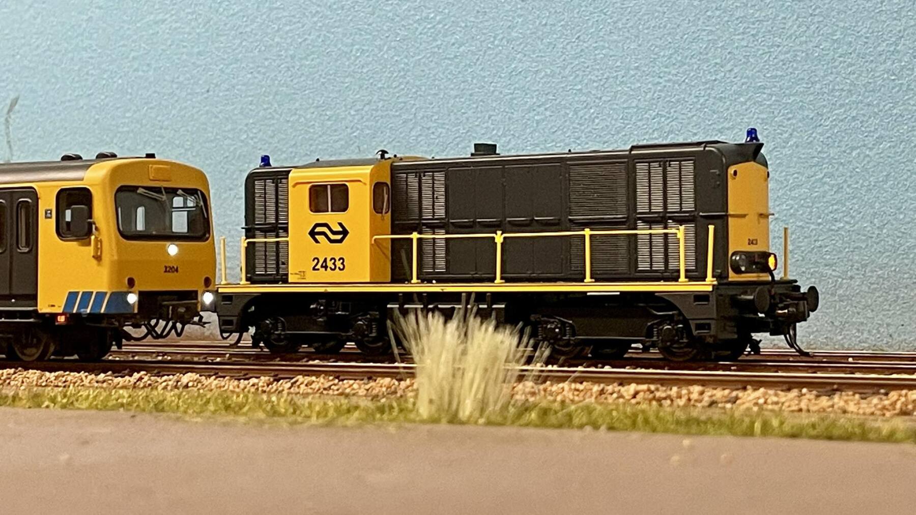

« Reactie #209 Gepost op: 24 November 2025, 18:12:07 »
Even een sfeer plaatje, gewoon omdat het leuk is. :-)
