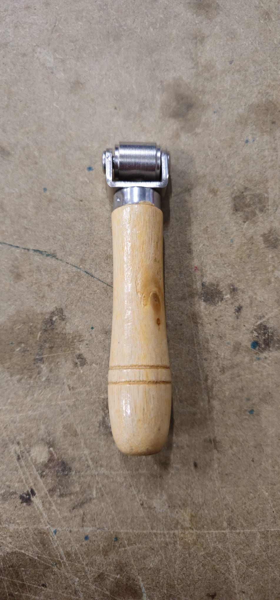

Ik had eerder al geschreven dat ik m'n 'Legacy' rails zelf aanpaste met een mesje. Ik heb vandaag het tooltje van DCC concepts gekregen om daarmee de bout kopjes aan te passen. Deze heeft de vorm van een Roller. Leg de rails op een stevige ondergrond, de roller past tussen de spoor staven en dan met aardig wat druk, de roller op en neer rollen over de rail, dit drukt de bout kopjes in en perst ea dus wat inklaar.  Ik heb een stukje geprobeerd en het lijkt redelijk te werken.  Het is even uitzoeken hoe hard je moet drukken, en mogelijk een of twee keer herhalen, maar ik heb een stukje gedaan en het lijkt er op dat de test wagon de kopjes niet of nauwelijks raakt, dus het is misschien ook een oplossing.

Als ze een specifiek tooltje hebben, zou je bijna denken dat de rails niet helemaal juist is geproduceerd. Ze lopen in elk geval vaker tegen dit probleem aan. Of is dit een verschil tussen bv Europees en Engelse normen?

   Die door dat speciale rollertje ingedrukte puntjes, is dat definitief of moet je dit later nog herhalen?
   Zie dat platrollen al gebeuren op een groooote clubbaan.  Wat gaan we vanavond doen?  Rollen, rollen ... ;).
   Ken absoluut geen prijzen uit het hoofd, maar zijn die  "Legacy"-rails zo spotgoedkoop dat het extra-werk verantwoord is?
ze hebben het te mooi willen maken en alleen RP25 wielen en andere finescale wielen passen  daar probleemloos over (bij code75 al thanks, code100 is misschien geen probleem).
   (behoudens vergissing, heeft (naast Eve) Temu ze ook in aanbieding, enigszins gelijkende H0-sporen)
Het zal wat anders zijn, Legacy rails is van DCC Concepts, en maakt doorgaans goed spul.  Ja ik had 25 stukken flex voor 79 pond,  dat was bijna 50% korting.  Had deze problemen niet verwacht maar er is een oplossing voor gelukkig.

Nou, fijn dat de oplossing werkt  (y). En ook fijn dat je de bevestiging niet hoeft te (ver)snijden, dit lijkt mij een iets steviger resultaat op de lange termijn  (y)
