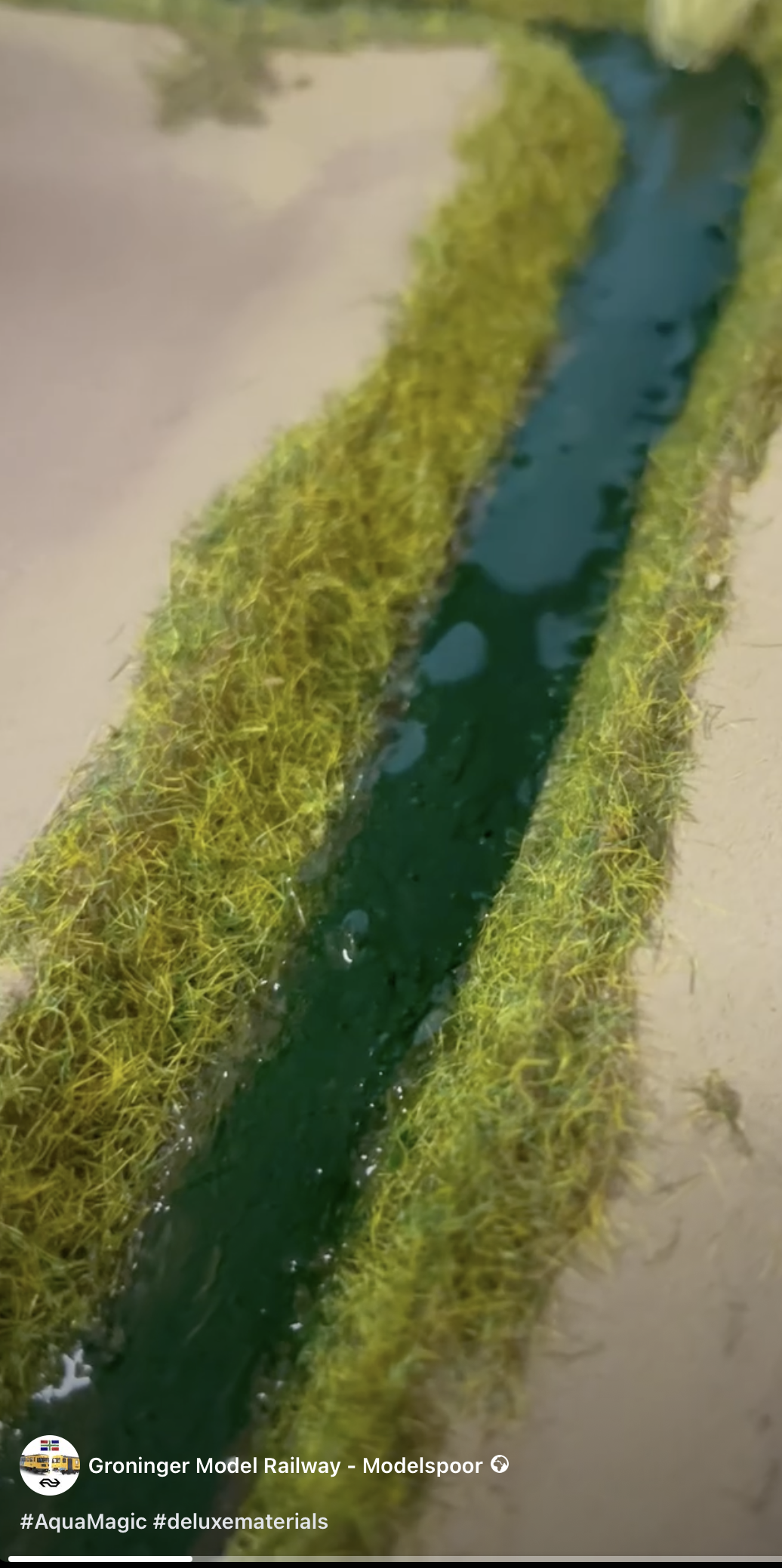

Ik ben bezig geweest wat slootjes te maken, ik heb een product van Deluxe Materials gebruikt, 'Aqua Magic',  het bleek heel handig te werken, stinkt niet en is aardig goed te bewerken..
Ik heb overigens nu ook een Facebook pagina voor m'n activiteiten, die is te vinden als je zoekt op  Groninger Model Railway...
« Laatst bewerkt op: 16 November 2025, 18:16:32 door Torikoos »

Re: Station Roodeschool
« Reactie #208 Gepost op: 16 November 2025, 17:27:09 »
Ziet er erg goed uit!
En leuk dat het ook Groningen is
Groningen in het klein
