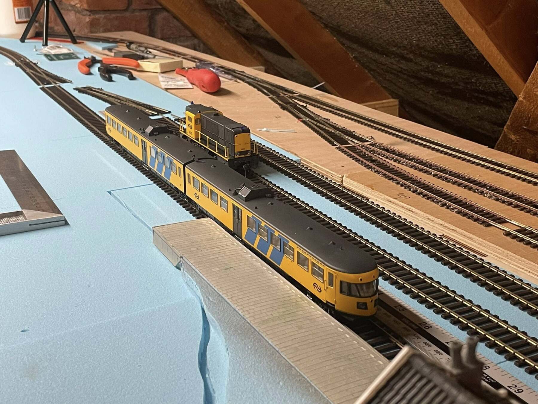

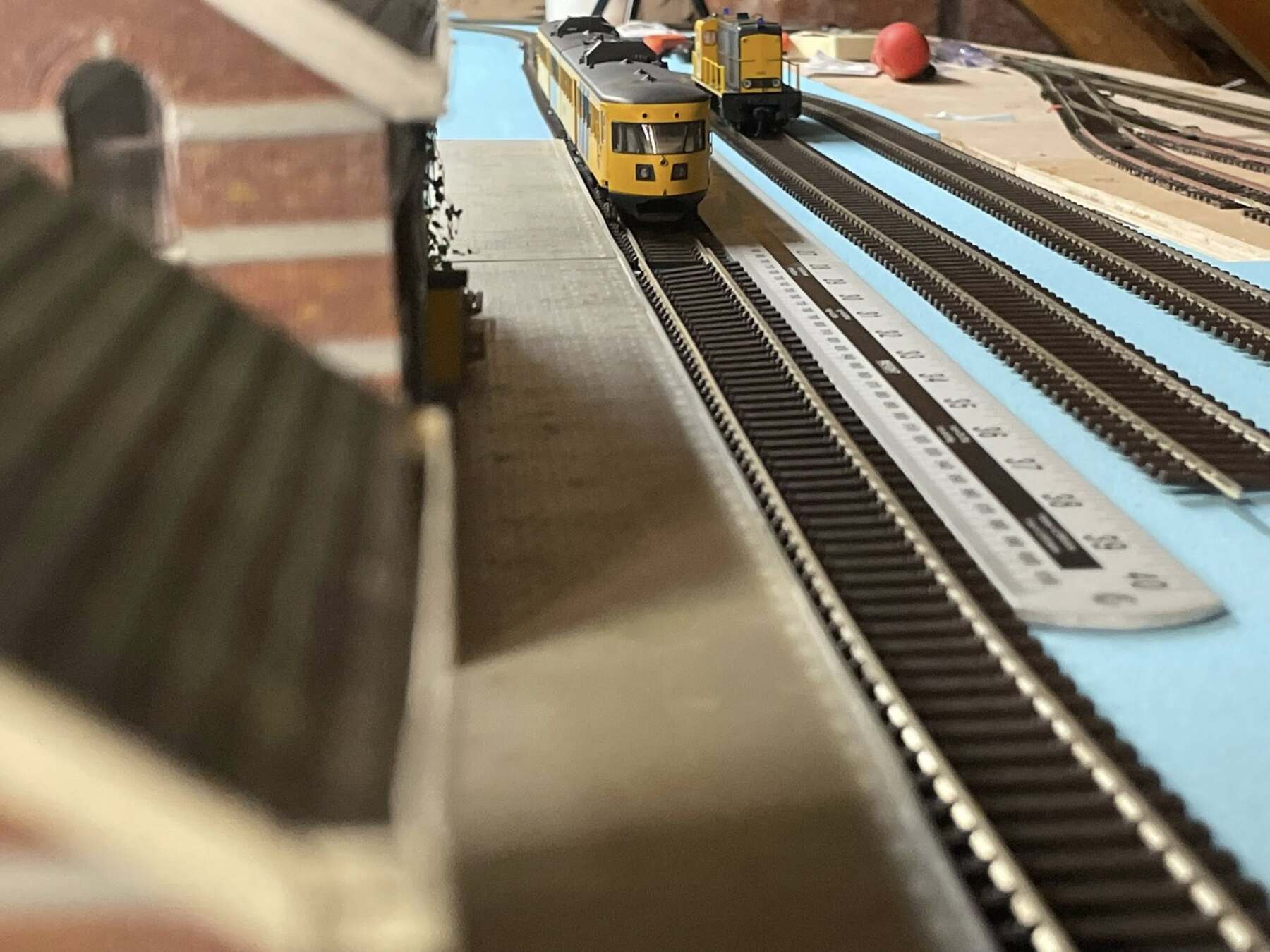

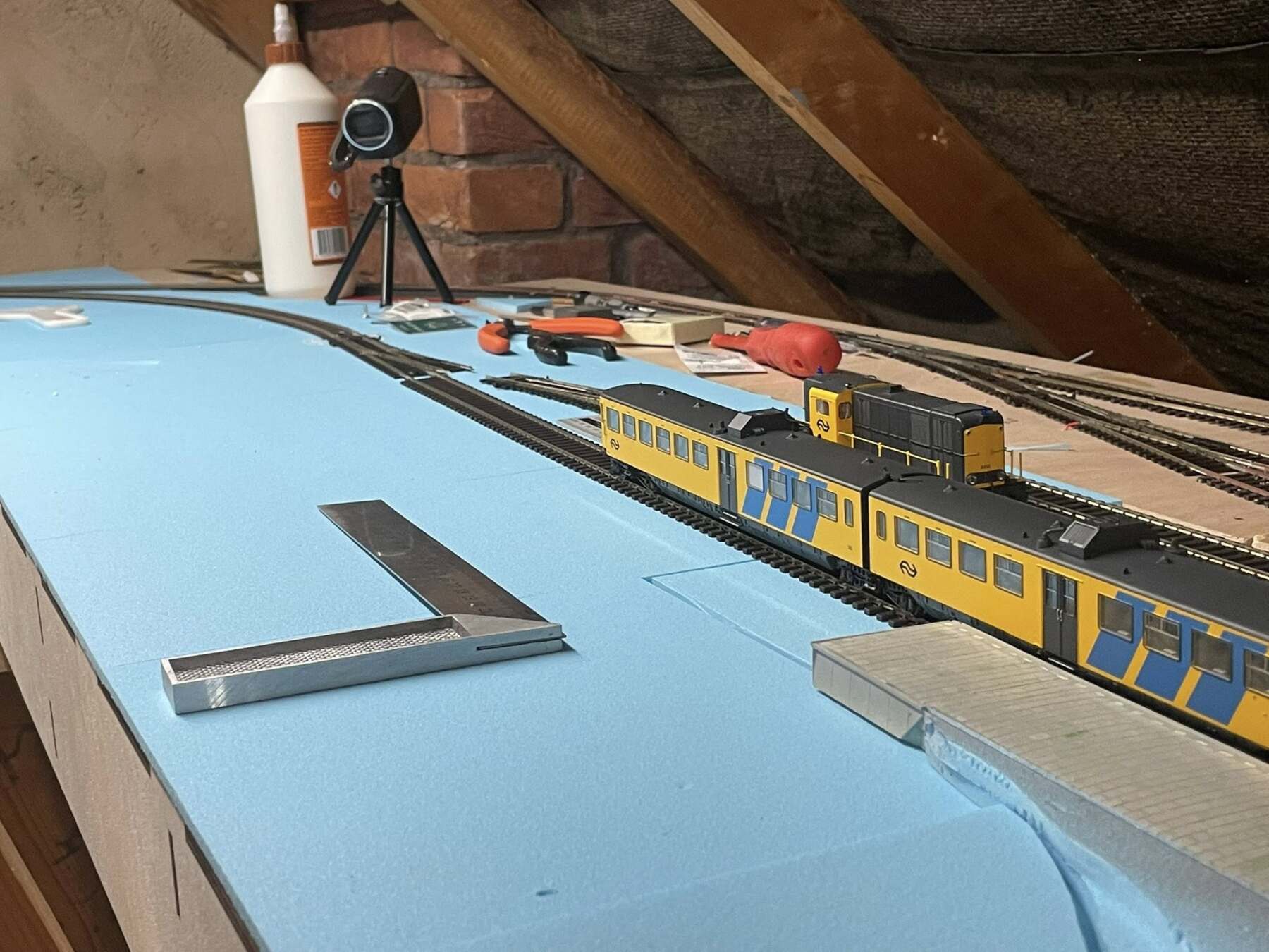

Voor wie de lokatie enigszins kent (van vroeger dan wel, niet de huidige locatie van het verplaatste station), kent de boog waar de treinen over binnen kwamen op Roodeschool, deze ligt nu inmiddels deels, alsmede het inrij wissel.  De rest ligt (nog) los maar is even voor het idee en de sfeer geplaatst..... Soms is een beetje verbeeldingskracht wel leuk om inspiratie op te doen :-)
Vriendelijke groet, Koos Fockens.

Ik ken de situatie niet, maar ik vind het er fraai uit zien  (y)

De krappe bocht is overigens in het echie minder storend dan verwacht, maar wellicht kan je 'm nog iets ruimer maken? Of eerst een overgangsboog? Dat het echt krappe deel achter een bosje of boerderij zit..? Of toch het eerste wissel schuin plaatsen?
PS in je sporenplan lijkt dat wel het geval, voor de vorm ook het bosje getekend:

[quote author=Benelux795 link=topic=111169.msg3222569285#msg3222569285 date=1761901255
[/quote] ja die boog is niet mooi getekend,  dat is mijn schuld door niet goed met het taken programma om te kunnen gaan.  In werkelijkheid was daar een bosje tussen beide sporen , en aan de andere kant weiland met wat struiken en een boerderij meen ik dus genoeg opties om de boog wat uit het zicht te maken, en ja een overgangs boog en lichte verkanting zit er in.
