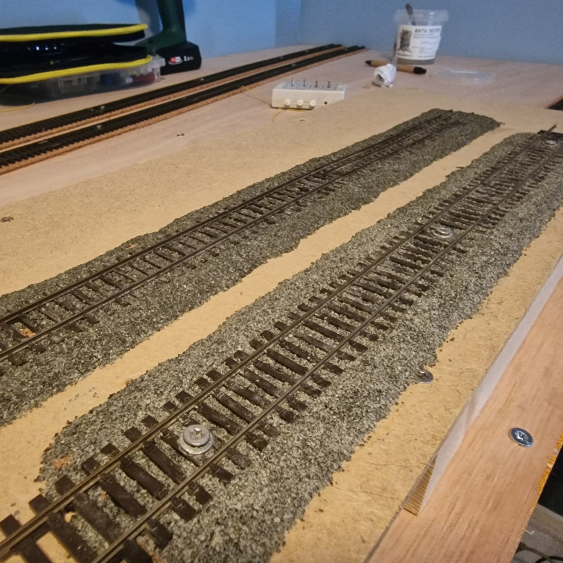

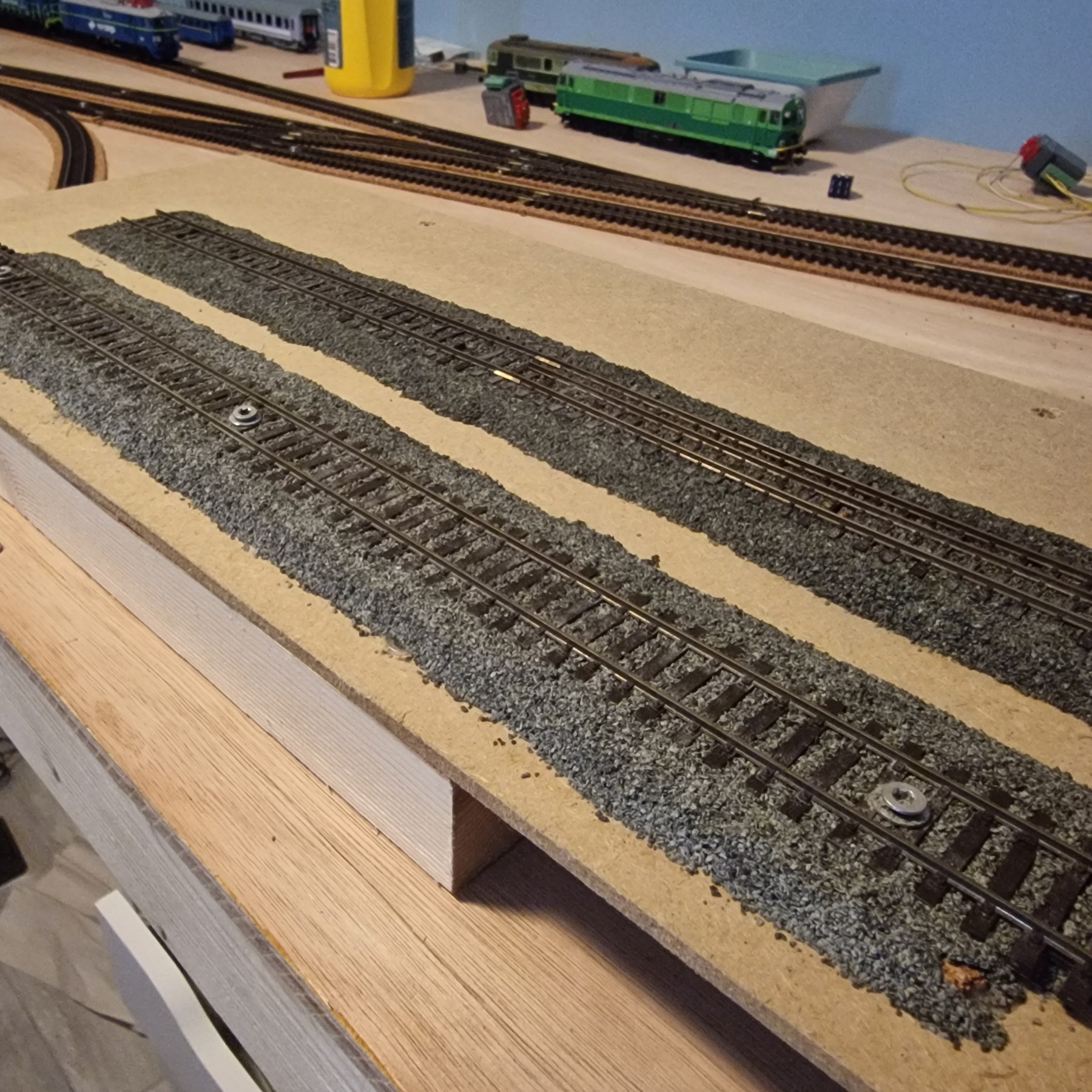

Foto is van vandaag en heb afgelopen zaterdag gelijmt.
Is het intussen droog? Zou na 3 dagen wel moeten.
Er lijkt nog een witte waas op de dwarsliggers te zitten. Die hoort binnen 3 dagen ook weg te zijn.
Welke lijmsoort heb je gebruikt?
Het ziet er niet te nat uit. Als het te nat is dan loopt de lijm aan de buitenkant uit het ballastbed en dat zie ik hier niet.
Ja het is al droog.
Er zit inderdaad een witte waas overheen, dat is dan ook het erger punt.
Ik heb gebruik gemaakt van bison houtlijm
Wellicht toch teveel lijm gebruikt?

Gevoelsmatig lijkt het inderdaad te dik te zijn geweest, welke verhouding heb je ongeveer gebruikt?

Als ik de lijm indruppel dan mors ik op de dwarsliggers. Ziet er aanvankelijk wit uit, maar als het droog is zie je er niks meer van. Dus ik zou ook denken dat je de lijm te weinig verdund hebt.

De lijm dit keer meer verdund maar nogsteeds gaat het niet helemaal lekker,
De achterste is de 1e keer en de voorste de 2e keer.
De voorste is geheel veel lichter uitgeslagen dan de achterste.

Wat is exact je uitdaging? Op mijn mobiel ziet het er op de foto’s niet onaardig uit namelijk. [edit] Ik zie nu wat je bedoeld! Maar wordt het spoor niet meer behandeld dan?
Die witte waas heb je altijd wel, maar je verhouding is wrs niet helemaal juist geweest waardoor het zichtbaar is.
Ik meng mijn houtlijm (action #notsponsored) 1:1:1 met water en ethanol (ook action) en spray mijn ballast voor met ethanol in een verstuiver. Droogt een stuk sneller en vloeit ook beter imo. Je kunt zelfs nog naar 1:4 als je wilt. Maar dan hou ik soms nog wat teveel losliggend materiaal over.
Dat het iets donkerder droogt is wat mij betreft normaal met houtlijm, zelfde effect als afsprayen met matte lak vandaar dat je beter (verdunde) Matte Medium van Liquitex kunt gebruiken. Dat blijft ook flexible en valt later makkelijk los te halen zolang je het niet sealt. Ook dat kun je verdunnen met alcohol als ik het goed heb, maar ik heb daar zelf ook nog geen ervaring mee.
Maar ik maak me er nooit zo druk om, als het maar vast zit en de juiste vorm heeft. De rest werk ik toch af met verf en poeders!

Probeer een keer voorstrijk van Alabastine, geen witte waas na drogen en geen kleurverschil in je ballast. Ook makkelijk weer te verwijderen. Daarnaast hoef je die niet te verdunnen en kunt zo met injectiespuit of pipet uit de bus je ballast mee in druppelen. Ballast hoef je dan ook niet te bevochtigen eerst dus werkt veel makkelijker en je maakt nooit te veel of te weinig want tis kant en klaar.
