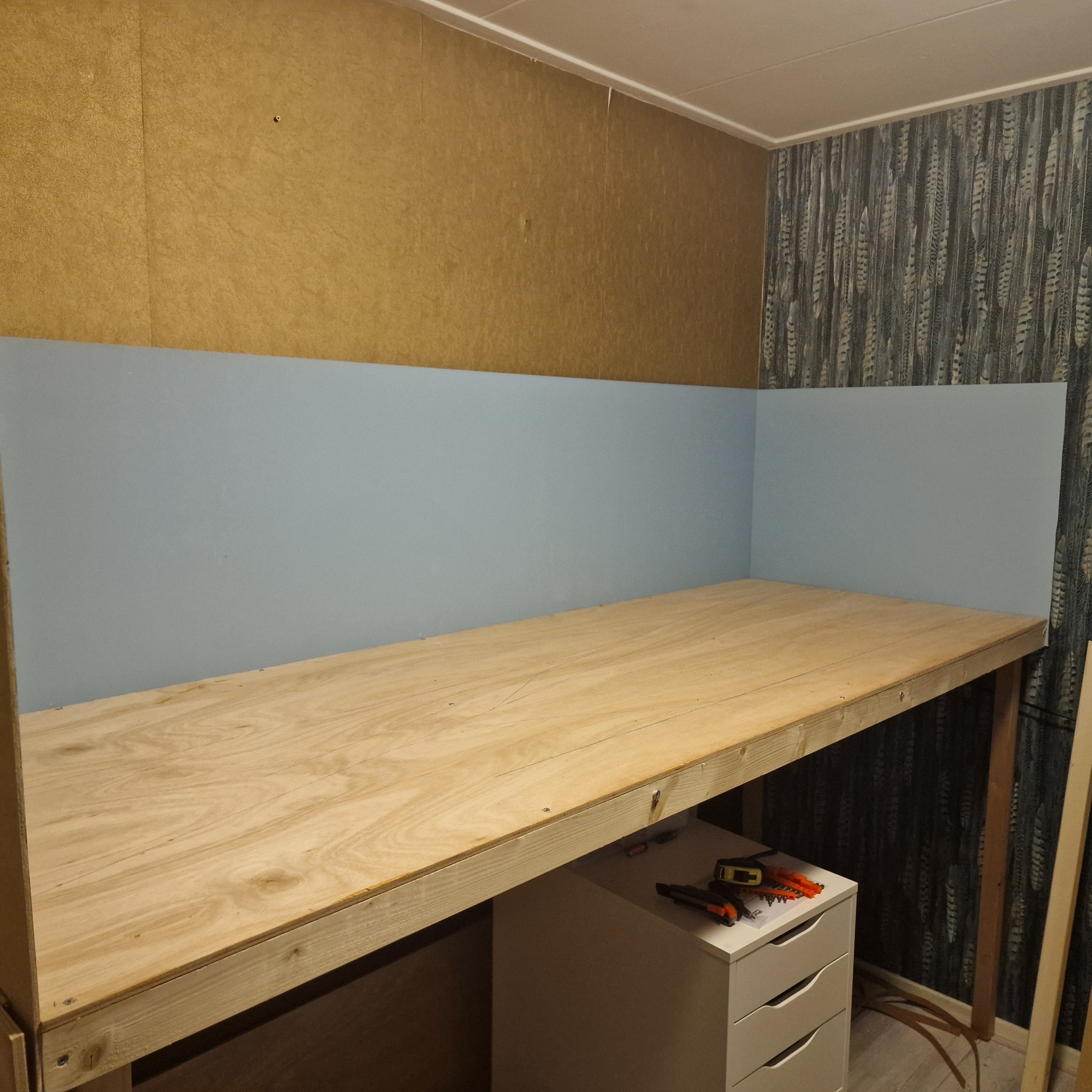

het zal op een tafel van 220x80cm gebeuren, met een wegklapbaar stuk van 60 cm zodat ik wat makkelijker kan rangeren.

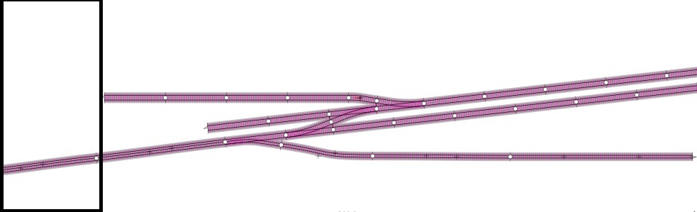

het baanplan.

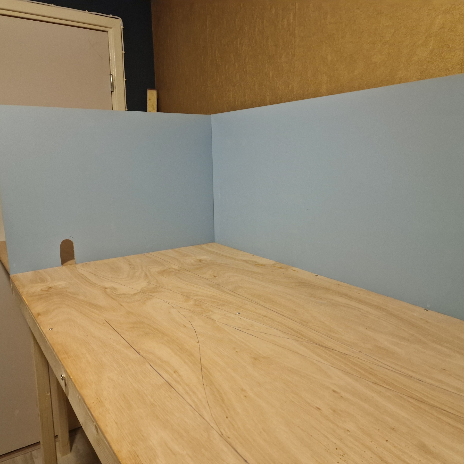

de tafel waar het moet gaan gebeuren.

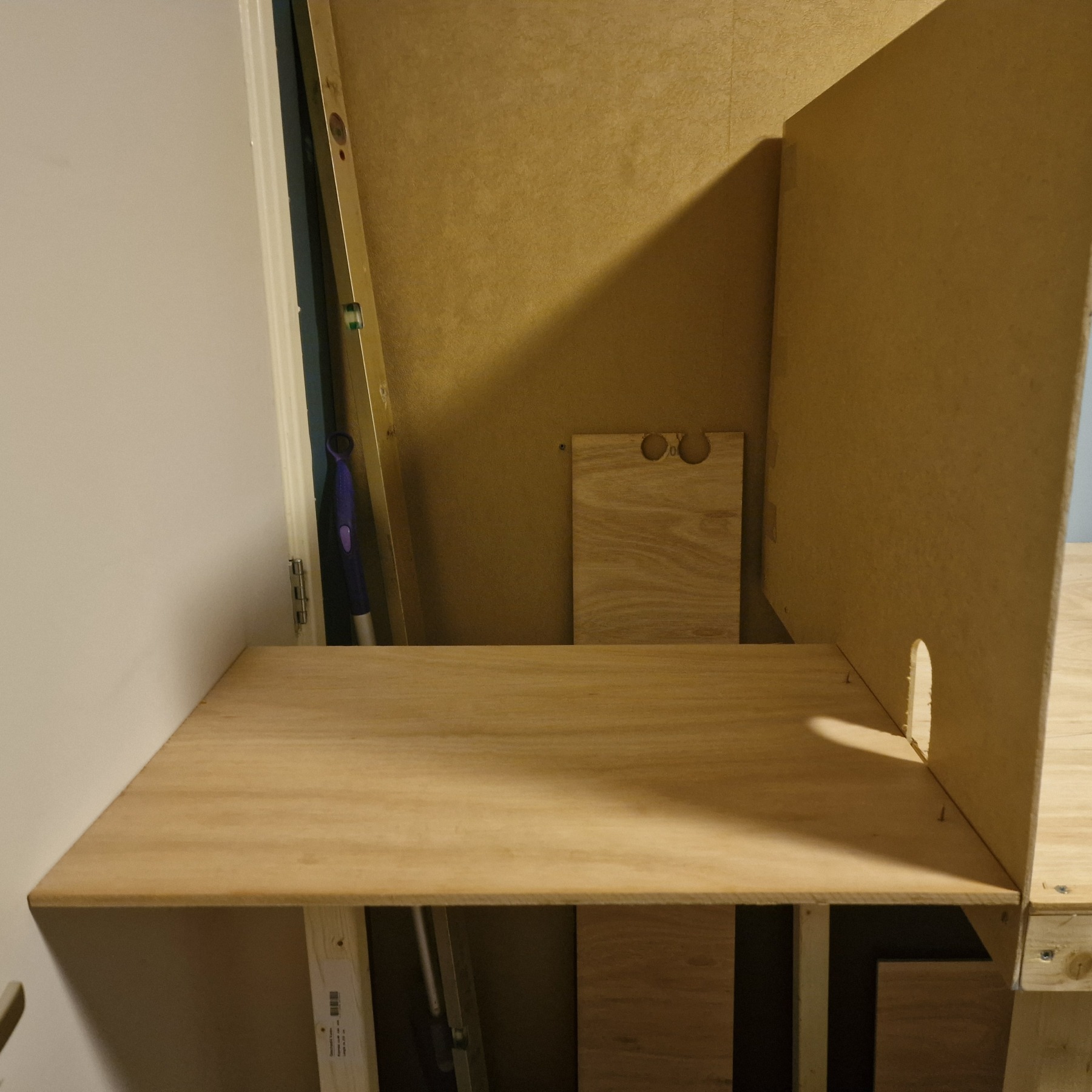

het wegklapbare gedeelte van 60cm

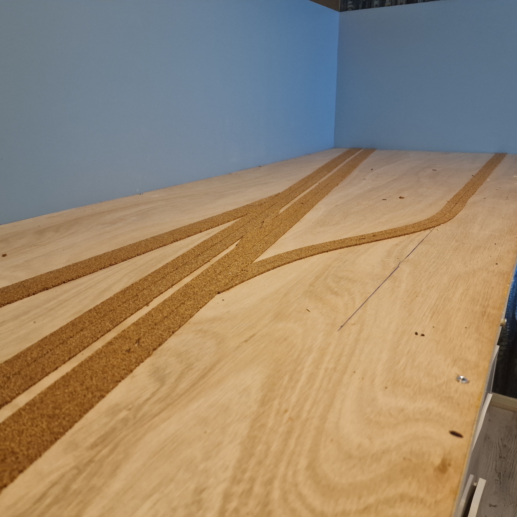

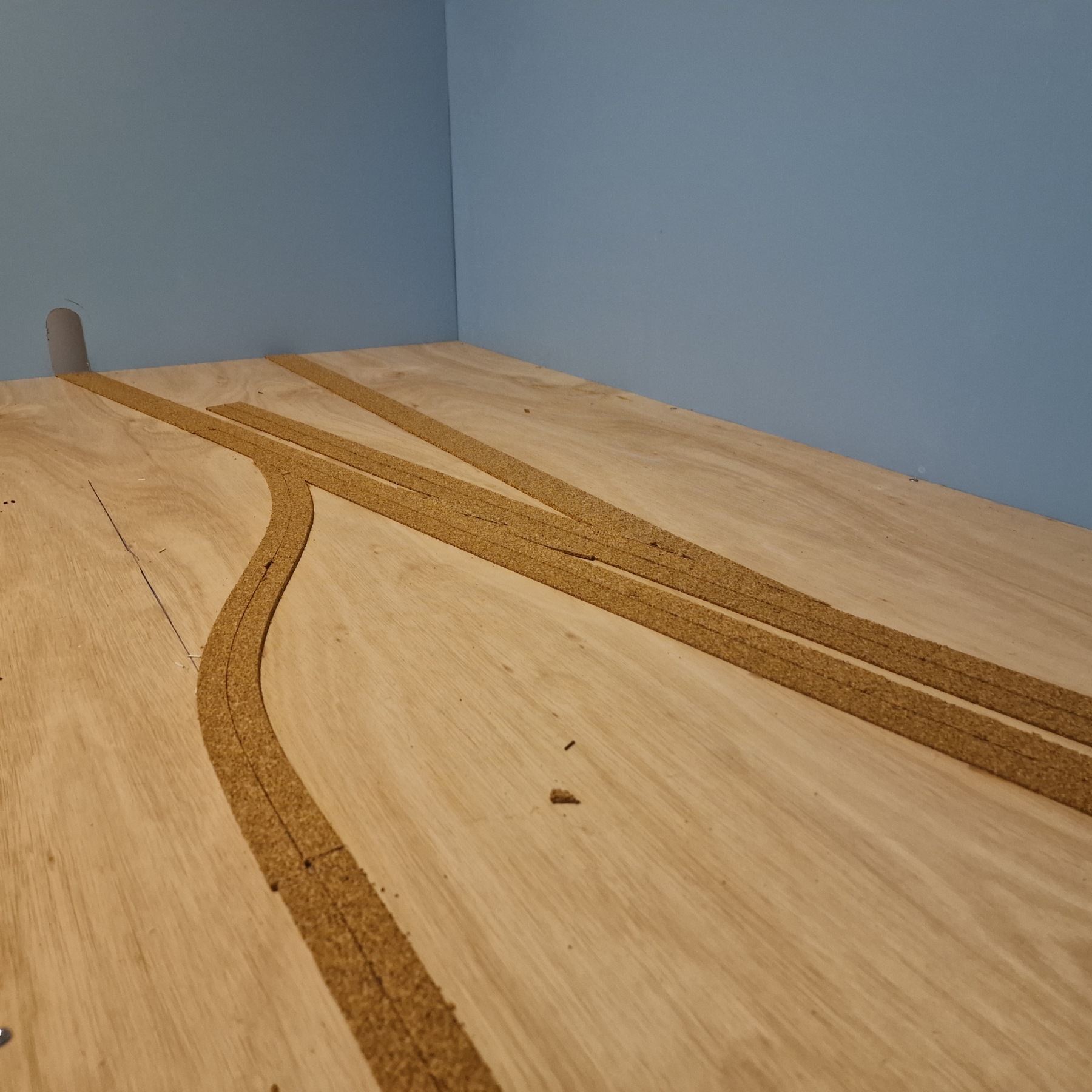

Laatste dagen bezig geweest met kurk leggen.

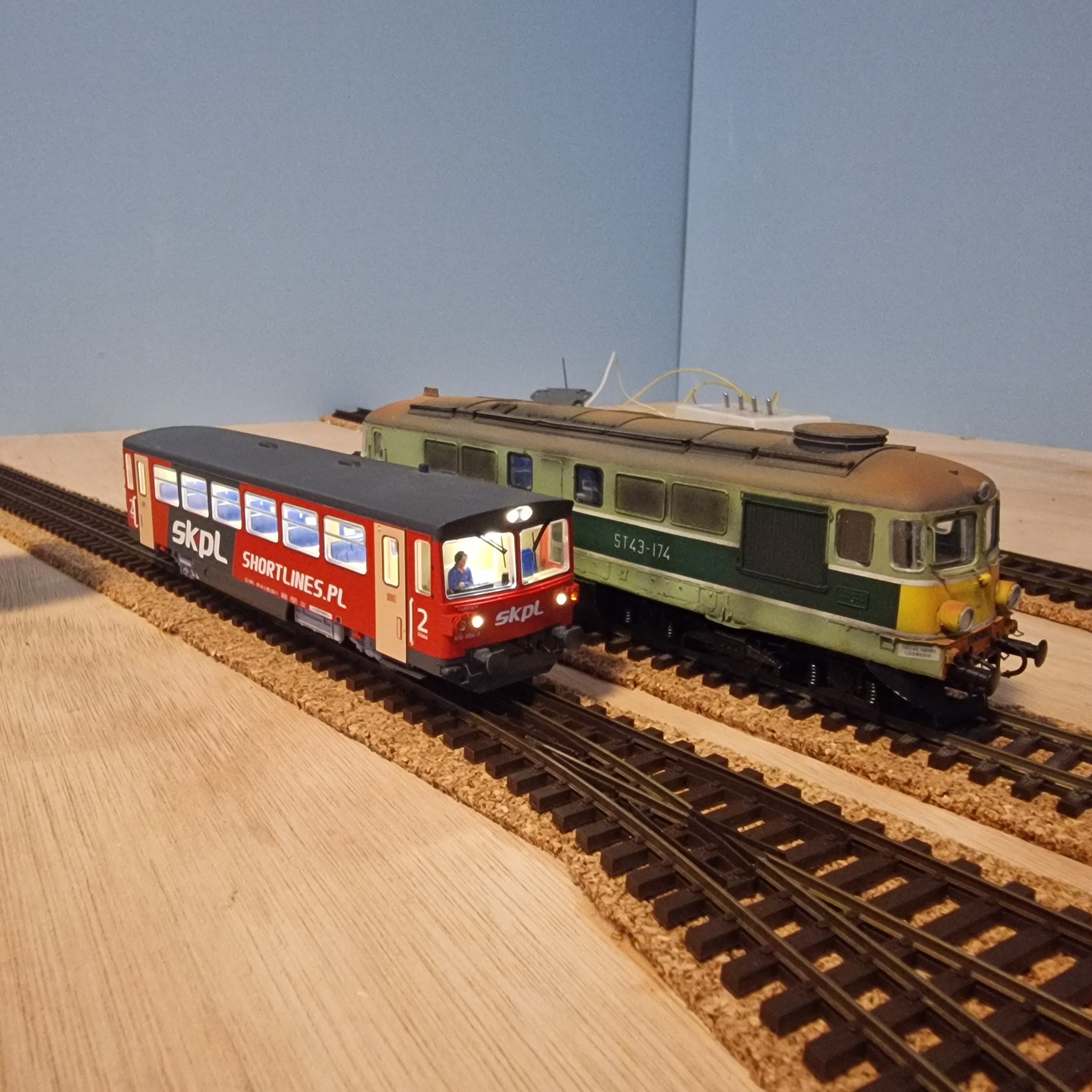

Vandaag een decoder voor de railbus gehaald dus gelijk even op de baan gezet.
Groet Arjan

Een leuk thema Poolse treinen ,maar wat ik vragen wil  de railbus hoe rijdt hij met decoder (neem aan dat het een roco is) doet hij het ook goed op wissels?

Het is een roco inderdaad, en doet het prima op wissels :)

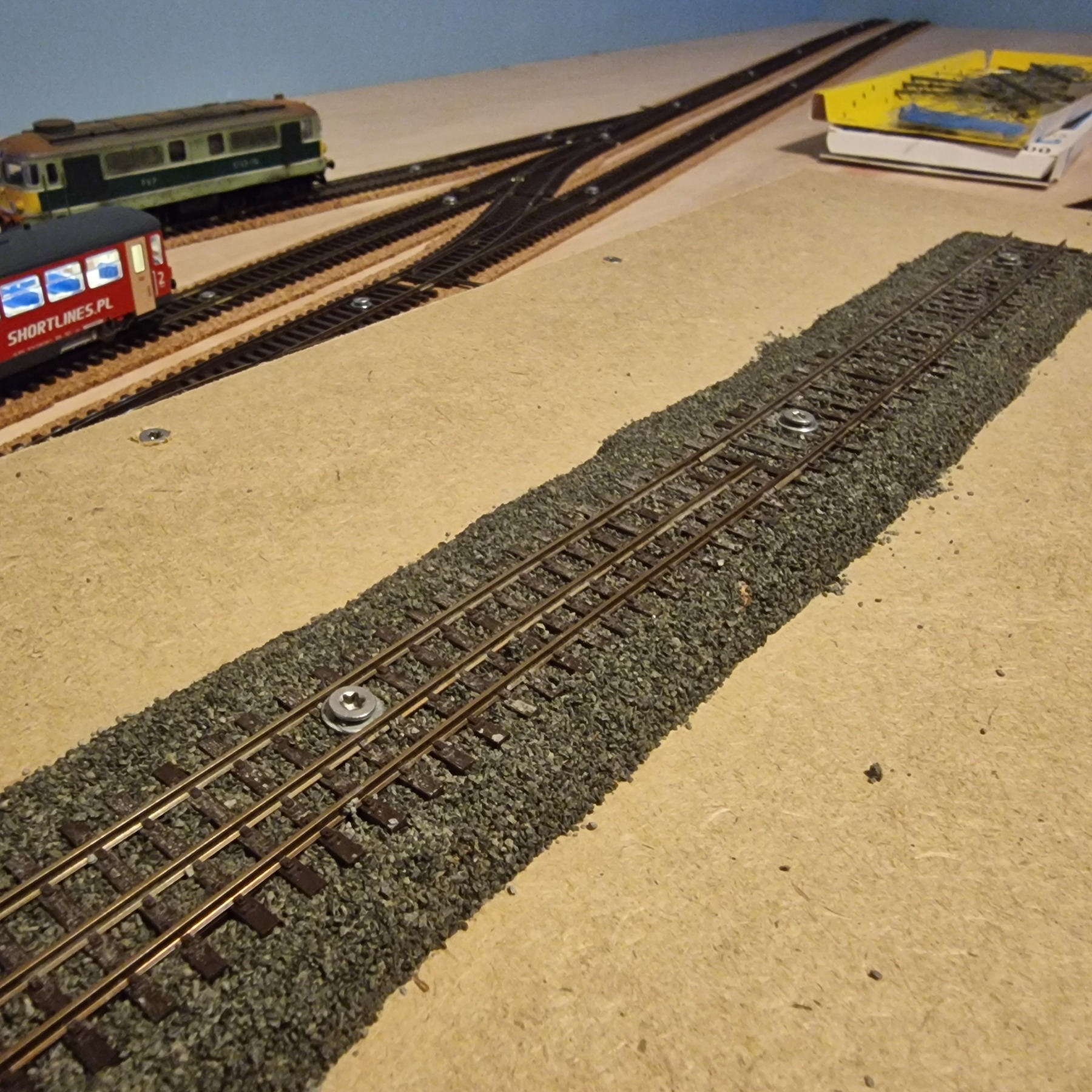

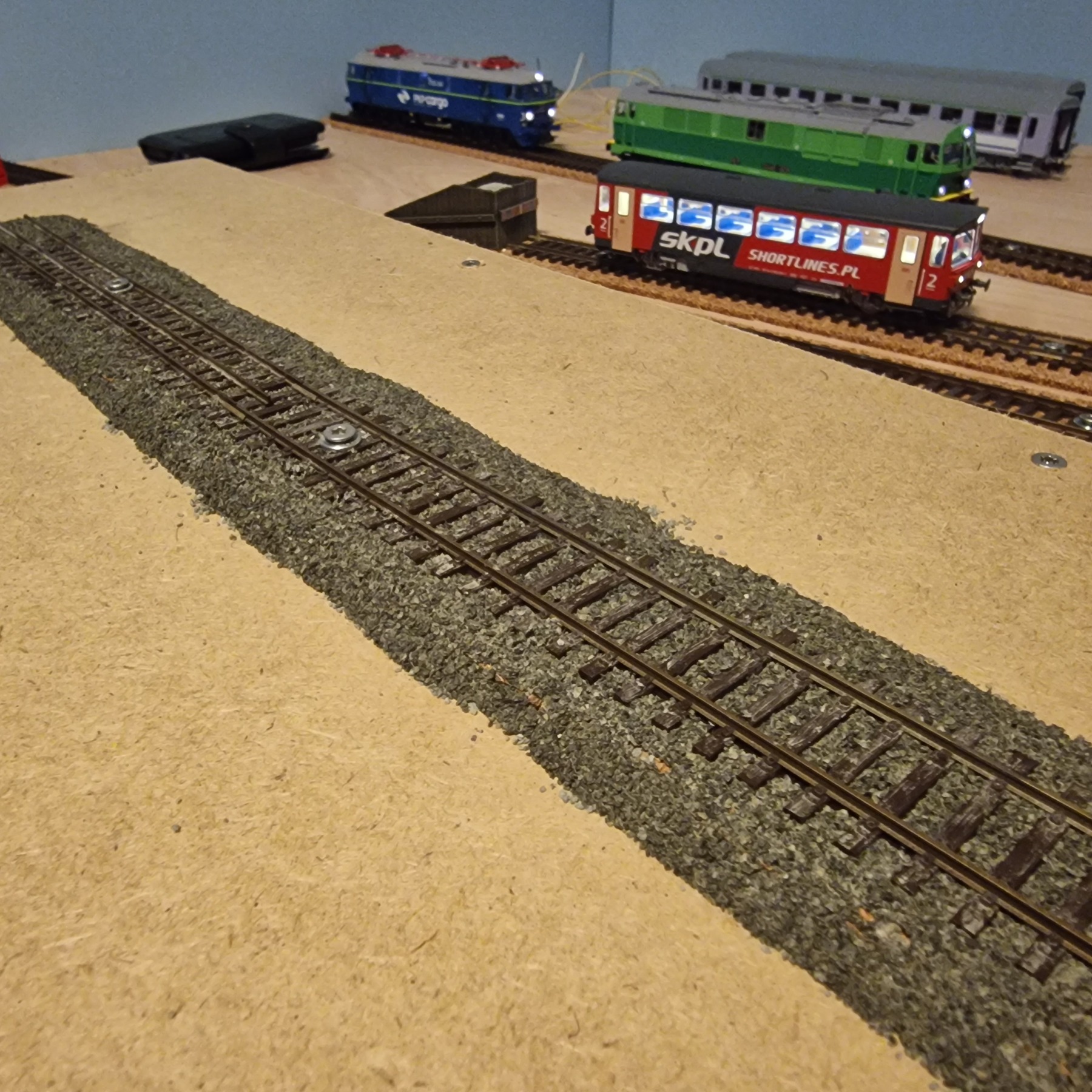

Proefstukje met ballast gemaakt en zeker niet tevreden.
Ballast leek heel erg stoffig, en ballast wellicht te nat gemaakt?
Groet Arjan

Ik weet niet wat je gebruikt hebt, maar als het echte ballast is, is stoffig niet vreemd. Maar dat zou na het lijmen wel over moeten zijn.
Is deze foto direct na het lijmen gemaakt? Of is dit een foto van later? En wat heb je gebruikt? Ik heb vaak verdunde houtlijm (met een druppeltje Dreft) gebruikt. Dat ging prima.

Foto is van vandaag en heb afgelopen zaterdag gelijmt.
Eerst met een plantenspuit de ballast vochtig gemaakt,
Daarna heb ik ook verdunde houtlijm met druppel dreft gebruikt.
Arjan

Ik druppel zelf direct op de ballast, meestal om de dwarsliggers heen. En ik verdunde ongeveer 1:1. Ik herken zo'n witte laag niet echt? Dat het ietsjes natter lijkt en wat glimt kan ik mij wel herinneren, maar niet echt hinderlijk.
Edit: je kan kijken of je het met drybrushen iets af kan zwakken? Of bruine verf toevoegen bij het mengen van de houtlijm?
