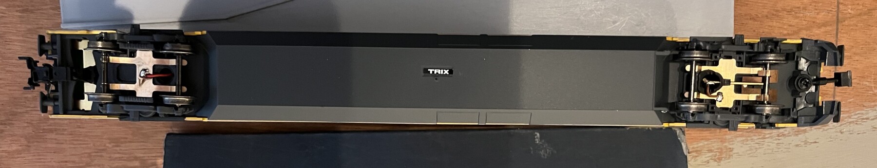

Ik heb een bocht die ik door middel van wissels ook als keerlus kan gebruiken, het bochtgedeelte wordt dan gebruikt als omschakelgedeelte.
Dat werkt foutloos.
Keerlusmodules van Rosoft
Alleen bij één trein gaat het mis als de trein achteruit rijdt, het stuurstandrijtuig is dan voorste rijtuig
Bij dit rijtuig is er stroomopname tbv de verlichting
Het gaat om Trix 23279 :
KLIK
Op het moment dat het stuurstandrijtuig over de wissel op de eerste sectie van de keerlus komt, wordt er kortsluiting gedetecteerd en gaat de spanning van de baan.
Als ik de spanning weer terug zet, dan rijdt de trein foutloos door, als die de lus uitrijdt is er ook niets aan de hand
Vooruit, met de loc eerst is er geen probleem.
Achteruit zonder het stuurstandrijtuig is er ook geen probleem.
Ik heb op meer plaatsen keerlusmodules in de baan, dat heeft te maken met de vorm van de baan en treedt het probleem niet op
Iemand een idee wat de oorzaak kan zijn en daarna een oplossing zou helemaal mooi zijn.

hgr
Berichten: 282
Re: Kortsluiting keerlus als trein achteruit rijdt (stuurstand is voor)
02 April 2024, 12:13:20 »

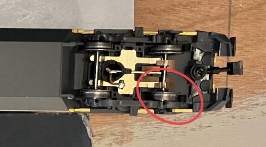

Dit is de onderkant:
Net ging het goed, maar blijf ff testen of snelheid ook een ding is wat mee speelt.
Die bocht gaat met verlaagde snelheid
Groeten
Herbert

Berichten: 27438
02 April 2024, 12:48:32 »
Het wiel links boven op de foto lijkt scheef op de as te zitten.
(inmiddels gesloopt)
hgr
Berichten: 282
02 April 2024, 14:30:11 »
In het echt kon ik niet zien of dat wiel scheef zit.
Heb nu 2 keer gereden en geen sluiting meer.
De mogelijke oorzaak.....
Geen idee, blijf het in de gaten houden
Allemaal bedankt voor het meedenken
Groeten
Herbert
2-rail, Yamorc YD7001 (omgebouwde DR5000) centrale, DCC-next, ARLOCO en 1 DR40888LN-CS. PECO code 100 rails
Josephes
Berichten: 367
02 April 2024, 15:17:24 »
Het wiel zal er niet scheef op zitten.
Maar het is net alsof de flens scheef is.
Jos
Berichten: 22987
02 April 2024, 16:00:10 »
Probeer eens met de hand of je de as zo kan bewegen dat het 'scheve' wiel tegen de stroomafnemer kan komen. Zo te zien zijn de wielen aan die kant geïsoleerd en ontstaat dus kortsluiting als de stroomafnemer tegen dat wiel komt.
Bahn-AG
Berichten: 1913
02 April 2024, 16:06:57 »
Lijkt me eerder een cameraprobleem dan een wielprobleem.
Bart
Online
Berichten: 4665
02 April 2024, 16:32:55 »
Het “omschakellipje” die op de as zit, die zou iets meer gecentreerd kunnen.
Misschien dat die soms tegen het wiel waar de isolatie zit komt en sluiting veroorzaakt.
Met hartelijke groet.
