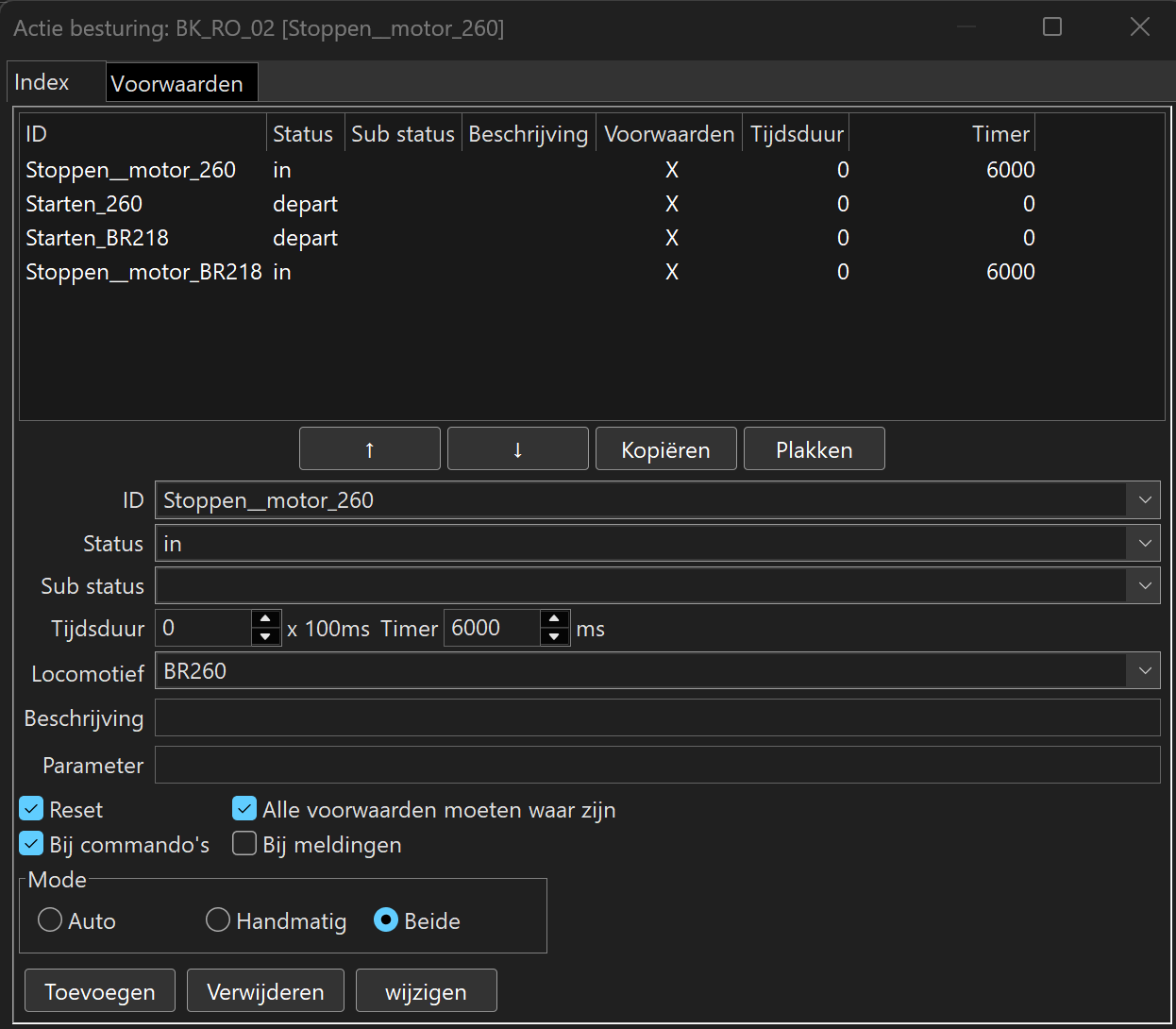

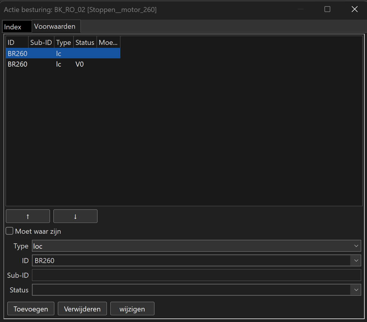

Nou, we zijn best druk met rijden en automatiseren, maar ik loop toch tegen een dingetje aan in RocRail.
De bedoeling is dat bepaalde locs de motor uitzetten bij een stop in een bepaald blok. Dat gebeurt ook netjes en bij vertrek wrodt er weer gestart. Echter... Als Rocrail kiest om door te rijden, wordt alsnog de motor uitgezet, terwijl een van de voorwaarden is, betreffende loc V0, dus bij stilstand zou je zo zeggen. Helaas, de loc rijd door en na de ingestelde tijdsdrruk zet ie gewoon de motor uit.
Ook als ik bij de betreffende voorwaarde opgeef "moet waar zijn" zet ie toch de motor uit tijdens de rit door dat blok.
Iemand een idee?

Peter,
Je wilt het geluid uitzetten bij het stoppen in een blok. Dat is echter niet wat je als status ingeeft, dit is het bereiken van de
in-melder. Aangezien dit zowel bij stoppen als doorrijden waar is zal de actie in beide gevallen uitgevoerd worden.
Je moet het anders inrichten en de actie niet aan een blok, maar aan een locomotief koppelen met als status "stoppen"
Bij de condities kun je dan de blokken invullen waar dit van toepassing moet zijn (moet waar zijn)
vr. groet,  Hans

Ha,
Dank voor de reacties, @Hans1963; ik dacht dat ik dat gecreëerd had met status V0, maar jouw benadering is logischer…. Ik ga van de week eens kijken en testen… Woensdag denk ik…. Misschien morgen avond al…. Dank!

ff virtueel getest met status wait, dat lijkt niet te werken vooralsnog, de status stop zou het niet moeten zijn, de motor moet uit bij wachten in bepaalde blokken.....
Peter.v.L
  • Berichten: 311
    • Mijn website
Re: De bouw van “Bahnstrecke Lahr”
« Reactie #52 Gepost op: 05 November 2025, 00:15:33 »
Kreeg het in de loc zo niet voor elkaar. Heb het nu vanuit het blok gedaan, met als extra voorwaarden dat elke route vanuit de + of - zijde van het betreffende blok "unlocked" moeten zijn. Met andere woorden, als de trein geen route verder heeft gepland en dus zal wachten wordt de motor uitgezet.  (y)
