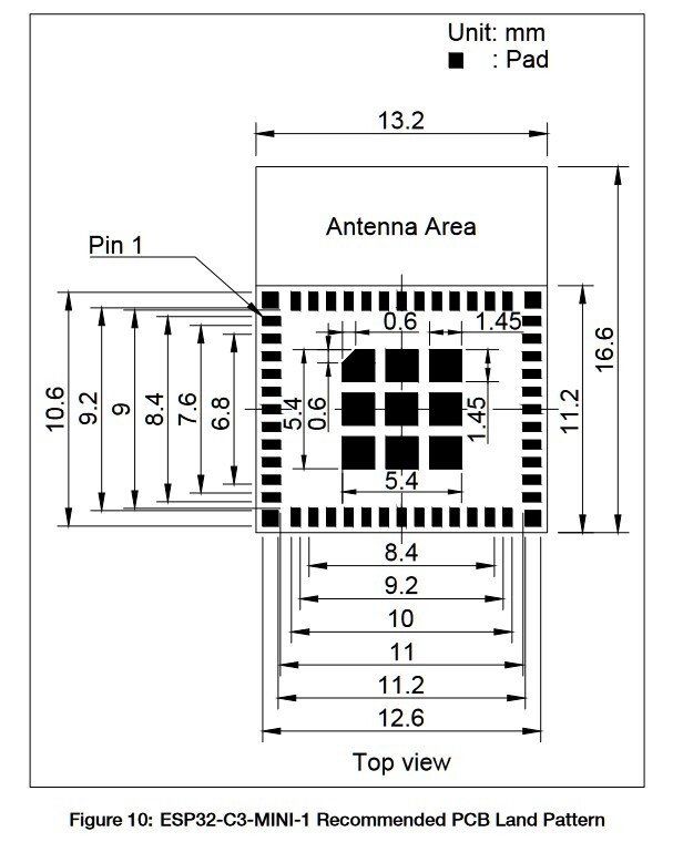

Zelf heb ik ook niet echt iets met IoT als in ik ga het niet toepassen in de nabije toekomst, maar ik vind het wel interessant.
Je krijgt dus ditte in een N-schaal model?  :o Een traxx geloof ik, maar ik denk dat een bakkie wel lastig wordt.
Hij zou opzich nog wel kleiner kunnen. Die castellated holes kunnen uitgevoerd worden als soldeerpads op de achterzijde. En dan met minder pads misschien? je kan ook een mini-USB (= goedkoop) met die boot knop op een breakaway tap zetten. Dan moet je dus 1x goed programmeren en dan breek je de USB af. Anders kan je nog wat doen met pogopins om te programmeren. Dat is natuurlijk goedkoper. Dat reset knopje is overbodig. Ik denk dat 10x10mm misschien wel haalbaar is?
Maar eh don't look at me voor het komende half jaar hier voor  ::).
Knappe jonge die dat doet, het Espressif ic is al groter ;D
Ik had dat bakding niet op de achterkant gezien  ::), never mind, 10x10 wordt zo wel erg onmogelijk.

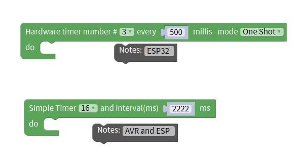

Bert,
Ik heb 'ns gekeken hoe het zit met mijn timers. ik kom er n.l.nooit tekort. Voor de ESP32 was je er al achter dat deze 4 hardware timers heeft. ik heb daarnaast nog 16 andere zie,
Nu werken jullie met code en daarmee heb ik geen ervaring mee en gebruik ze zelden. die plemp ik er voor de simpeltimer er ook maar bij. en staat 'n <SimpleTimer.h> bij dus dat zal wel 'n lib zijn!
#include <SimpleTimer.h>
SimpleTimer timer;
void Simple_timer_16() {
void setup(){
  timer.setInterval(2222L, Simple_timer_16);
void loop(){
  timer.run();
Hint,
er zijn ESP32 mini's met batterijlader (3,7V) aan board! Leuk voor auto, vrachtwagentjes en wagonnetjes. kun je d.m.v. WiFi direct diverse  lichtjes en motortjes bedienen. Er is 'n wemos D serie geloof ik waarbij ook passende schields te verkrijgen zijn.
Suc6

Bedankt voor de info Cas.
Met de weimo esp liep ik vast op de hardware timers, wellicht dat ik het op kon lossen met sw timers maar dat is me te complex.
Dus gaat het met de 4 timer versie wel.
Simple timer moet ik even induiken.
