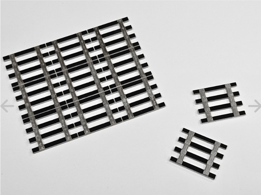

Net als de titel aangeeft:
Is de megabiels uitgerangeerd in z’n huidige vorm??
Ergens kwam ik dit product tegen.
Megabiels 2.0  (Foto is niet van mijzelf).
Wat is hier de reden van als ik zo brutaal mag zijn??
Is alom bekende megabiels niet goed genoeg meer??
Groeten Richard, nighttrain1

Ik heb dit plaatje eerder gezien, maar weet niet meer waar.
Het voordeel van dit ding is dat je de spoorstaven er zo inschuift. Solderen is niet meer nodig.

Je kan ook hiermee niet in hoogte verstellen.
Verder wel een mooie hufterproof vervanging van de 2 (x2) schroefjes, voor diegenen die moeite hebben met de rails afstand goed te krijgen.
Hele handel is horizontaal bij te stellen.

Vorig weekend met onze modules in Alkmaar gestaan en omdat ik te lui/stom was om mijn rails niet te beschermen tijdens vervoer heb ik weer 6cm rails uit de bielzen gerukt.
Gelukkig gebruikt de BMB schuiflasjes voor de overgangen tussen deblack boxen en was hier het euvel welliswaar tijdelijk voor tijdens de beurs op te lossen.
Hiermee wil ik benadrukken dat de schuiflasjes een extra toegevoegde waarde hebben.
Dit gezegd hebbende; Bij Fremo gebruiken we heel simpel twee schroefjes en heb ik de boel nog nooit stuk gehad.
Hallo Richard,
Dit is eerder een volgende stap, in plaats van een gedwongen verhuizing.
Bestaande megabiels die de correcte maat hebben, kunnen gewoon gebruikt blijven worden.
De 2 grote voordelen zijn de maatvastheid en het vervallen van de noodzaak te solderen.
Bij netjes monteren zal er niets over de rand van de BB steken, waardoor geen extra maatregelen nodig zijn om de rails te beschermen tijdens transport.
Hopelijk werkt dit in de praktijk net zo goed.
De wijze van hoogten instellen blijft gelijk: schuif er naar behoefte een vloeitje of een bierviltje onder.
Tjalling
De maatvastheid is zeker een voordeel te noemen, alleen het vervallen van "de noodzaak" van solderen vind ik wat ver gezocht.
Ook dit is een door mij over het hoofd gezien voordeel en zal zeker in mijn geval nuttig zijn.  :angel:
Zal dit nog nodig zijn vraag ik me af.
Ik zie dat deze biels nadrukkelijk ontworpen is voor code 100.
Deze is natuurlijk net zo makkelijk te maken voor code 83, code 75 etc. , waarbij je de bovenkant rails in het ontwerp al 100% gelijk kan maken.
Hiermee zal de ontwerper vast ook al bezig zijn geweest.
Meer voordelen dus dan gedacht in eerste instantie.
Resumerend lijkt mij nog wel redelijk om het nadeel te noemen dat het niet geschikt is voor zichtwerk, maar dat zijn de schuiflasjes eigenlijk ook niet.
Eigenlijk kan je dat laatste dus prima ondervangen door de Fremo methode toe te passen zoals ik in mijn vorige post heb getoond.
Die heeft maar één nadeel is dat je best wel even precies moet werken tijdens aanleg.
Zoals Edsko al eens zei; Je moet gewoon precies werken! (y)
P.S.
Wel jammer dat de BMB een andere rails afstand gebruikt dan de BNLS en Modulebaan.nl
Dit is met de nieuwe biels dan ook niet meer op te lossen met schuiflasjes, tenzij die weer in een andere maat gemaakt wordt zodat deze er (tijdelijk) op geschoven kan worden.

Volgens mij is er ergens een moduleclub die nogal wat problemen heeft met het maken van megabielzen. Daar is dit een oplossing voor. Verder zoals Tjalling aangeeft, het is makkelijker dan solderen. En laten we eerlijk zijn, niet iedereen is een begaafd soldeur.  De vormfactor is identiek aan de ‘oude’ megabiels.Te koop bij een modulebaan.nl lid van het eerste uur. Ook beschikbaar is code 83….. kosten €1 per stuk excl verzending natuurlijk

Code83 bestaat idd ook al.
En voor soldeernewbies zoals ik is dit een makkelijke oplossing. En het past altijd, geen mal meer nodig 👍

Voor overgangen in het zicht is de midibielz
Werkt uitstekend.

Die midibielzen zijn inmiddels verkrijgbaar bij DTS:
https://www.dtswebshop.nl/nl/dts-midibielz-schaal-h0-187-9-stuks.html

Kennelijk word een wens vervuld voor het niet hoeven solderen dus daar sluit ik me dan alsnog bij aan.
Helaas zal er bij de midibiels dan ineens toch gesoldeerd moeten worden.
