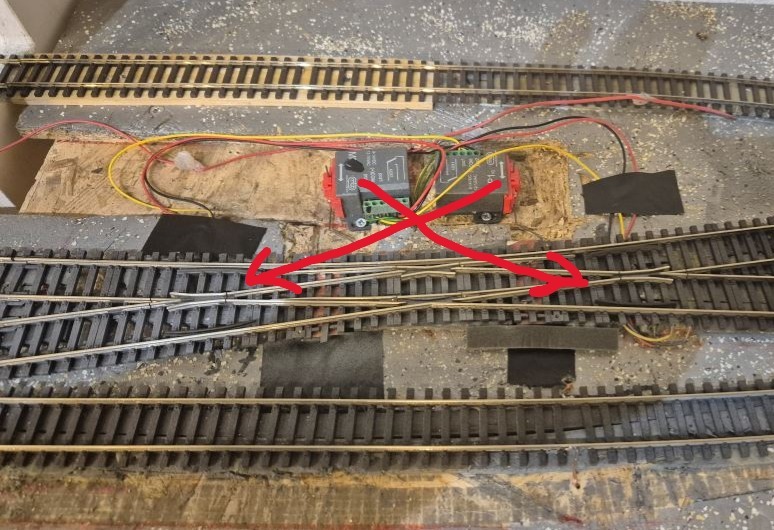

Ik denk dat het aan de puntstukken ligt. Dat omwisselen kende ik niet. Nu wel
Dank allemaal, morgen verder en dan, hoop ik, vrolijk het weekeind in!
Ik geef even een afloop bericht!
Thijs
DMC en blij ermee :-)
Mark D.
Berichten: 1253
Re: schakelen MP1 met handschakelaar en digitaal
Reactie #32 Gepost op:
20 November 2025, 16:13:53 »
je wisselt het niet om, denk maar aan een normale wissel, het puntstuk ligt dan ook niet tussen de tongen maar iets verderop. Nu zijn het twee wissels die in elkaar geschoven zijn.
geen serieuze modelbouwer.
Het gaat om het plezier.
https://maps.app.goo.gl/vznx2Lxm8fvhCNKe6
Berichten: 27465
Reactie #33 Gepost op:
20 November 2025, 16:14:46 »
As je het doorheb is het heel logisch (aldus een bekende voetbalfilosoof)
Met de tongen links kies je tussen te vertakking rechts. Dus moet je dan ook het puntstuk rechts schakelen.
