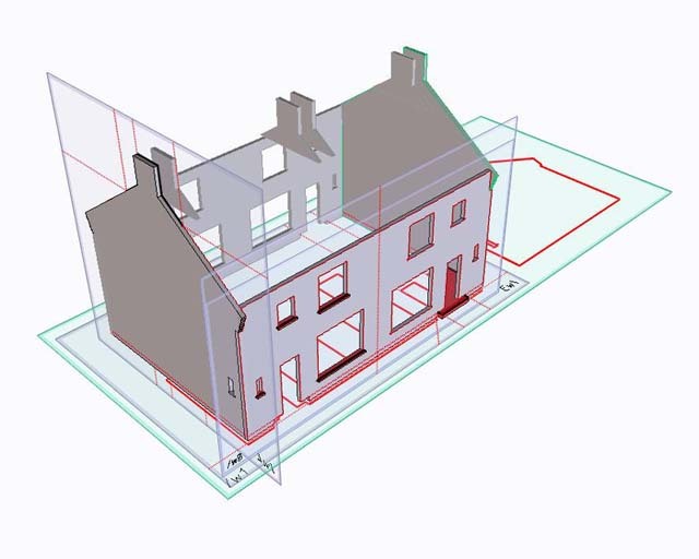

Voor dat vorige station heb ik een soort tussenvorm gebruikt. Met de hand gesneden, maar wel op basis van een cad tekening waarbij ik het papier op pizzadozen ed heb geplakt. De winst zit hem dar erin dat je al strakker werkt vanwege een veel betere tekening dan het bekende Ikea potloodje.

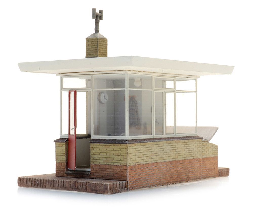

Toevallig kom ik op de Artitec site langs de bouwkit van de overweg wachtpost:
(foto Artitec)
Deze heeft dezelfde stalen kozijnen en deuren als het model wat ik wil bouwen. De hele opbouw is vergelijkbaar. Nu lees ik in de bouwbeschrijving dat de kozijnen van etswerk zijn met een plaatje doorzichtig kunststof er achter. Dat is goed om te weten. Was dat toch niet zo'n gekke gedachte  :)

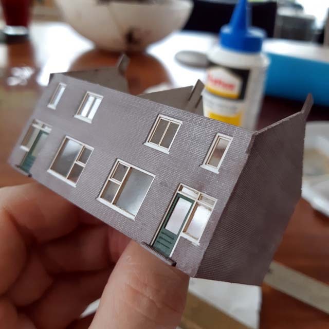

Zelf laser ik mijn (voornamelijk N-schaal) gebouwen uit verschillende materialen:
  • MDF 1mm
  • MDF 2mm
  • acryl 1mm
  • acryl 2mm
  • Bristol karton 315 grams (~0,4mm dik)
  • Bristol karton 630 grams (~0,8mm dik)
  • ESKA karton 1mm
Het ESKA gebruik ik voornamelijk als een constructieve basis waarna ik meestal karton van 0,4mm dik hierop plak voor resp. de kozijnenlaag (in 1 of 2 lagen) en daarna de bakstenen. Het karton koop ik bij de lokale art supplies winkel.
Ik teken zelf in 2D CAD waarna ik de DXF tekening in 3D importeer. Hier maak ik er "kartonnen" elementen in de juiste dikte van en bouw de complexere modellen eerst virtueel in 3D samen voordat ik ze daadwerkelijk ga lasersnijden.
Zo heb ik er al meer dan 1 denkfoutje uitgehaald...  ;D Details zoals regenpijpen of vensterbanken maak ik vaak van messingdraad en/of styreen.
Het verven doe ik met Vallejo Air (veel pigment en relatief weinig vloeistof) oftewel met de kwast of met de airbrush voordat ik de lagen op elkaar plak. Het voegen doe ik met wit weathering poeder. Het ongelijkmatig effect van het poeder draagt wat mij betreft bij aan de "echtheid" en het geweatherde uiterlijk van de bakstenen.
Begin met een relatief eenvoudig gebouw (elektriciteitshuisjes zijn een dankbaar onderwerp) en probeer eens wat verschillende materialen en technieken uit, dan merk je snel genoeg wat je zelf fijn vindt werken,
Fred
Ps mijn dubbellaags N-schaal kozijnen in het model hierboven zijn gewoon van karton, dus ik zou de kozijnen van de overweg wachtpost ook gewoon van karton lasersnijden en op doorzichtig kunststof plakken, suc6!

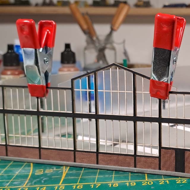

Om je een idee te geven hoe fijn je kunt gaan met lasersnijden: de kozijnen in deze locloods in schaal N (geïnspireerd op de polygonale loods in Tilburg) zijn getekend op een breedte van 0,8mm. Ze zijn lasergesneden uit 0,4mm dik karton en komen uit de lasersnijder met een breedte van 0,7mm (het verschil van 0,1mm met de tekening komt door de breedte van de lasersnede). Die kozijnen zijn goed handelbaar en heb ik met lijmspray op een doorzichtige lasergesneden acryl basis geplakt. In het huisje in mijn vorige post heb ik zelfs gewerkt met een getekende spijlbreedte van 0,7mm, dus er is veel mogelijk!
