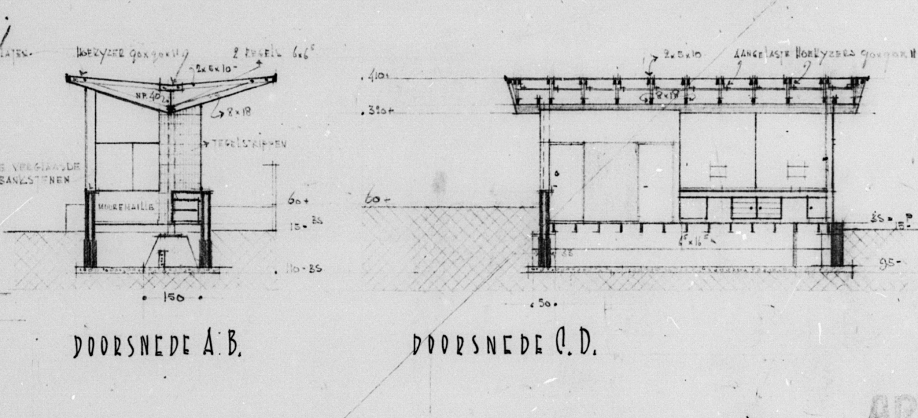

@Ronald, jij bent teveel blijven hangen in de vraag: 'hoe verwerk ik precies karton?' Daarin heb je gelijk dat het niet zoveel uitmaakt waarmee het precies is gesneden. De materiaaleigenschappen blijven gelijk. Mijn vraag was: ik wil iets ontwerpen, een klein rank gebouwtje met dunne stijlen en karton leek mij het meest geschikt. Wat voor specifieke problemen moet ik dan tackelen zoals met het graveren van voegen? Dat zijn laser specifieke vragen want met de hand is dat echt geen doen.
Het zal waarschijnlijk een combinatie van materialen worden. Concreet zat ik aan het haltegebouw (en daarna de fietsenstalling en de abri's) van Hilversum Soestdijkerstraatweg te denken (tegenwoordig Hilversum Sportpark).
Het leuke van het voorbeeld is dat er heel veel gebeurt op een klein oppervlak: de weg, de spoorwegovergang, de gebouwen en de gotische bogen. Het past vrij eenvoudig op een module. Anyway: eerst maar eens iets gaan tekenen en op schaalgrootte van papier maken. Ik ben erg in schaal 0 gaan denken en dan is H0 altijd kleiner dan je denkt.
