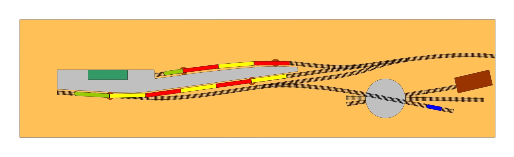

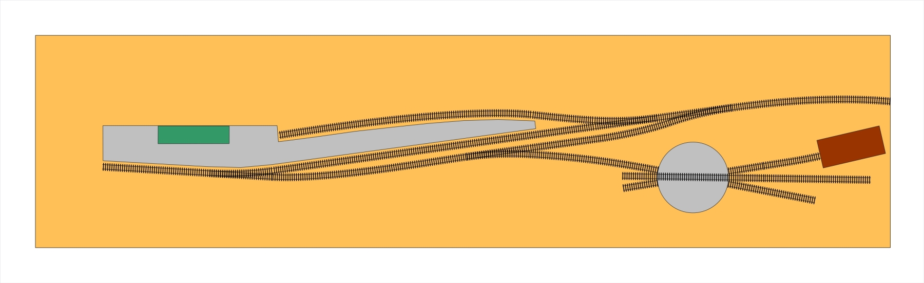

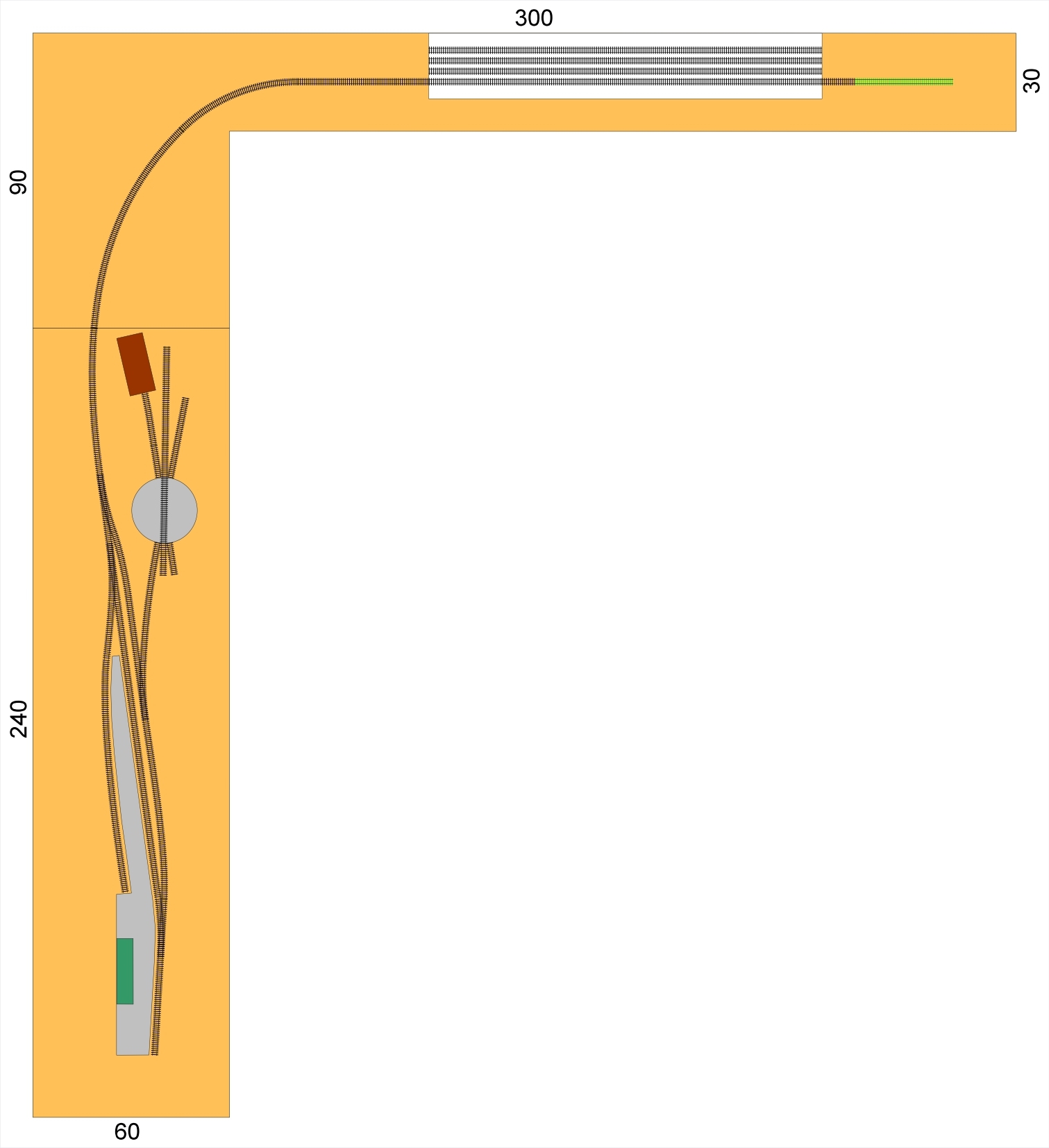

Dit is het plan waar ik al een paar weken op zit te broeden.
Een kopstation en een schaduwstation met 4 opstelsporen (verschuifbaar).
Op het groene spoortje aan het eind worden de loks gedraaid.
Ik wil deze keer graag met mooie grote stomers plus 5 personen rijtuigen gaan rijden.
De plank met het schaduwstation wordt vast gemonteerd aan de muur.
Het verrijdbare deel met het station kan worden geparkeerd tegen het schaduwstation en zo houden we genoeg ruimte over in de hobbyruimte.
Het leuke is (voor mij) dat de lok met de 5 rijuigen na aankomst opgesloten is net voorbij de wissel.
Een kleine Class 08 rangeerlok moet dan de rijtuigen een stukje terugrijden zodat de stoomlok naar de draaischijf kan.
Hier wordt ie gedraaid en weer voorzien van kolen en water. Ondertussen worden de rijtuigen weer terug geduwd en gaat het rangeerlokje weer in zijn hok.
Nu kan de stoomlok weer aankoppelen en vertrekken.
Voor het kortere spoor boven het perron geldt eigenlijk hetzelfde.
Ik hoop hier later een kleiner lokje (bv een Pannier Tank lok) met 3 rijtuigen voor aan te kunnen schaffen.
Hopen dat Hornby een beetje vaart maakt met de release van de nieuwe modellen.
De draaischijf van 20cm wordt een zelfbouwprojectje dus we zijn de komende tijd weer van de straat.

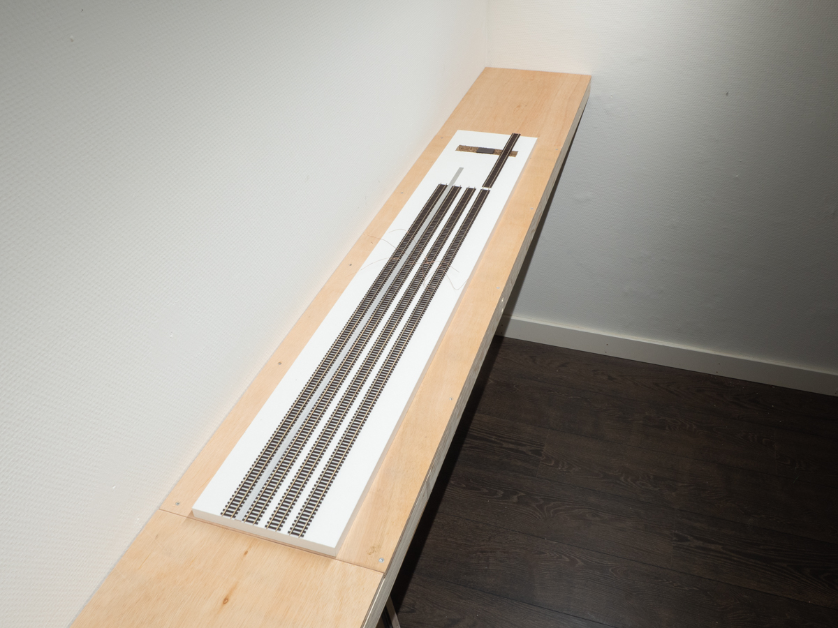

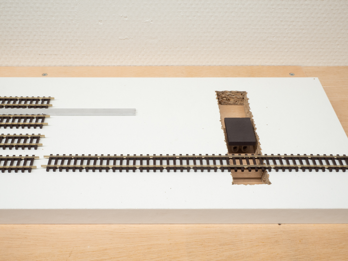

Vandaag begonnen aan het houtwerk van het schaduwstation.
Het houten frame is grotendeels samengesteld met wat resthout van mijn werk.
Wat is hout trouwens toch belachelijk duur geworden bij de bouwmarkt :(.
Het geheel wordt gedragen door een paar simpele plankendragers.

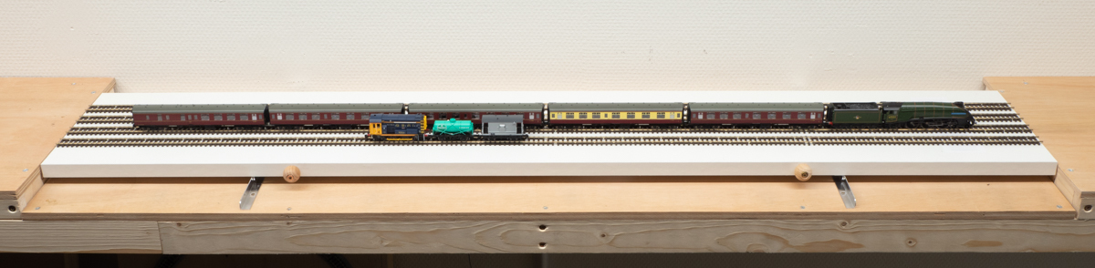

En nog een plaatje met de max lengte van de treinen in het station.
De 4 bruine stippen geven de plek van de ontkoppelaars aan.
Deze ontkoppelaars zijn opklapbare Kadee magneten, de loks en rijtuigen worden voorzien van Dapol Easi Shunt koppelingen.
Dit zijn eigenlijk N-spoor koppelingen maar doen het ook perfect in TT.
De ontkoppelmagneten worden net zoals de 4 wissels handbediend dmv van een stangetje en houten knopjes aan de voorzijde.
Eerst maar "even" het houtwerk afronden en dan kunnen we beginnen met het leggen van de rails.
Het verschuifbare deel in het schaduwstation bestaat uit een witte meubelpaneel van 20x120cm.
Hier heb ik al een sparing aangebracht zodat deze over een ontkoppelmagneet (vast gemonteerd) heen schuift.
Zo heb ik maar 1 magneet nodig voor 4 sporen.
Meer plaatjes zullen spoedig volgen.

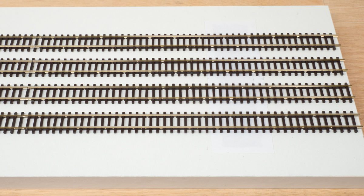

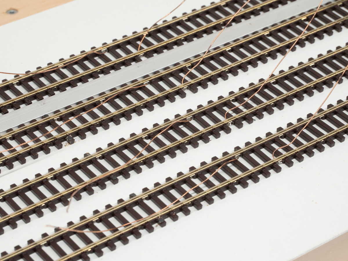

Inmiddels zijn we al begonnen met wat rails te leggen in het schaduwstation.
Plan is om hier vanuit verder te bouwen.
De eerste 4 spoortjes liggen al vast, ruimte tussen de bielzen is 10mm.
Hier gebruik ik een stuk plat aluminium van 10x2 voor.
Hart op hart afstand is hier nu 32mm wat er prima uitziet in TT schaal.
De rails wordt gewoon ouderwets met hele kleine spijkertjes vastgezet.

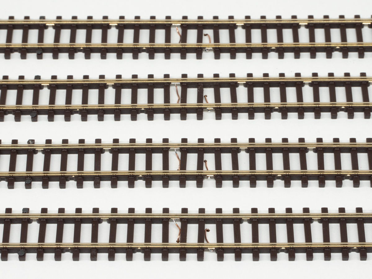

In het midden zijn van te voren wat draadjes aan de railstaven gesoldeerd.
Deze gaan later via een klein gaatje naar de achterzijde waar alles dan aan elkaar wordt geknoopt.
De Kadee ontkoppelmagneet wordt vast gemonteerd op de ondergrond en de plank met 4 spoortjes schuift hier overheen.
Voordat de laatste stukjes rails vast worden gezet wordt dit gat afgedekt zodat men niks meer ziet van het "strak gezaagde gat" :P.
Vanmiddag weer lekker verder bouwen.

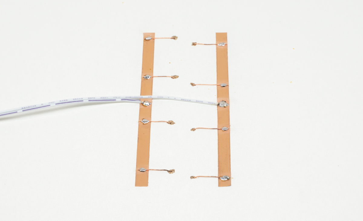

De vorderingen tot nu toe:
De sparing (rechts) tbv de ontkoppelmagneet is afgedekt met wit papier en mooi weggewerkt.
Links zijn de raillasjes te zien, meer details over de nieuwe Peco TT rails zijn hier te vinden.

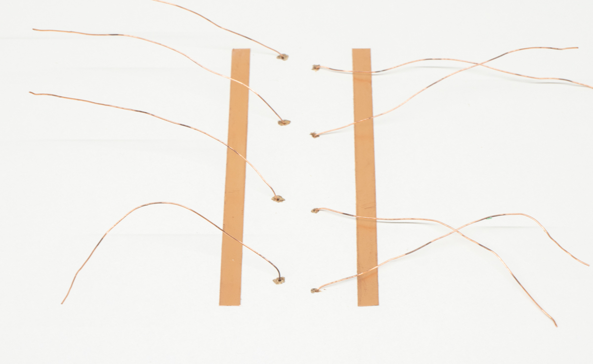

De draadjes zijn doorgevoerd.
Zo ziet het er dan uit aan de achterzijde.
En hier zijn ze gesoldeerd samen met de voedingsdraadjes op 2 stukjes kopertape.
Volgende stap is het schuifmechanisme, hier heb ik al wat simpels voor bedacht.
Update volgt spoedig.

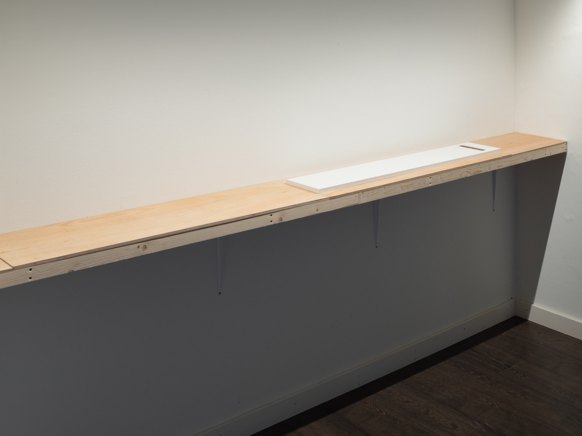

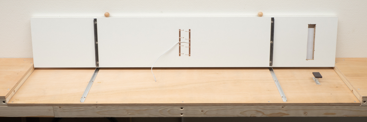

We zijn weer een klein stapje verder gekomen.
De ontkoppelmagneet zit op z'n plek en het schuifmechanisme is klaar.
Dit is opgelost dmv 2 aluminium hoekprofieltjes van 10x10mm die over elkaar schuiven.
Het is niet de meest luxe oplossing maar het werkt goed genoeg.
Ik kan de plank soepel heen en weer schuiven zonder haperingen.
Het rijdend materieel even opgesteld om een idee te krijgen van het formaat.
Volgende klusjes zijn het roteerbare rechter spoortje en iets simpels om de plank uit te lijnen in de juiste positie.

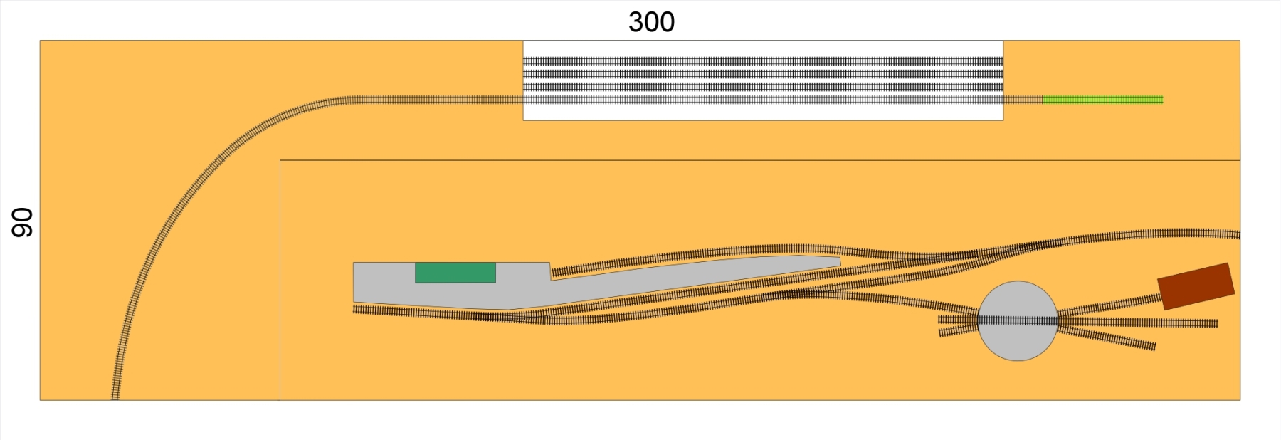

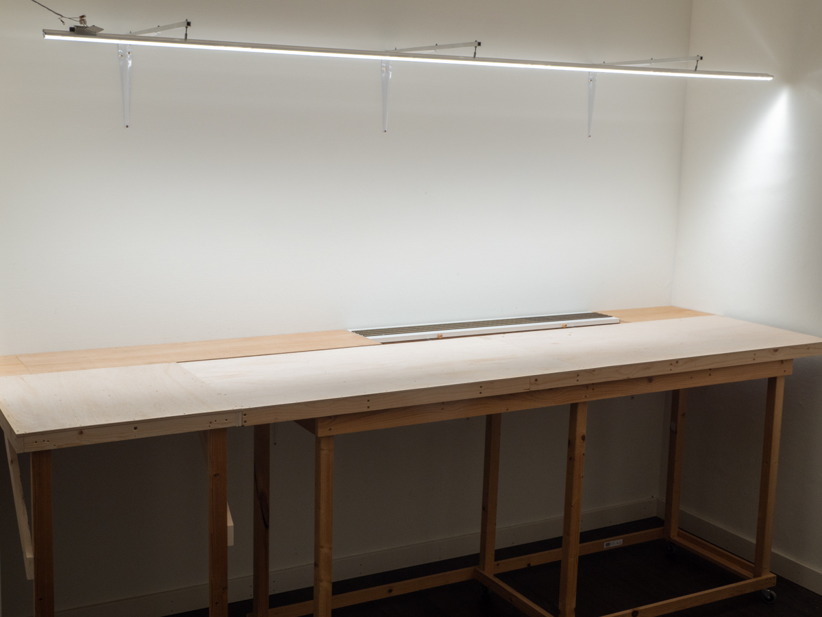

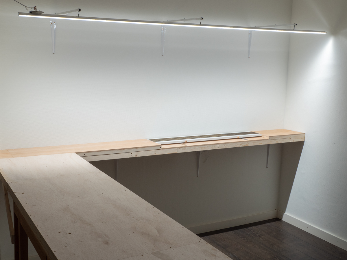

Voordat ik verder ga met het schaduwstation heb ik toch maar eerst het houtwerk zoveel mogelijk afgemaakt.
Kan gelijk een hoop troep worden opgeruimd en hebben we weer een schone ruimte om verder te klussen.
Werkt wel zo fijn.
De basis is klaar, alleen de verlichting moet nog worden aangepast.
Dit is gebruikt voor een ander projectje en hangt niet goed voor deze opstelling.
Zo ziet het eruit in de "speelstand".
En hier is het weer in elkaar geschoven en hebben we weer zat ruimte in de kamer voor andere dingen.
Ook is er nu een filmpje met een simulatie van hoe ik verloop van de treinen voor me zie.
Het zijn een hoop handelingen op zo'n klein sporenplan maar dat was ook de bedoeling.
https://youtu.be/zz7bZp58KFQ
Het filmpje bestaat eigenlijk alleen maar uit een hoop plaatjes uit Anyrail aan elkaar geplakt in OpenShot Video Editor.
Vond het wel een leuk experimentje.
Dit weekend gaan we weer wat rails leggen en gaat een beetje meer lijken op een modelspoorbaan.
