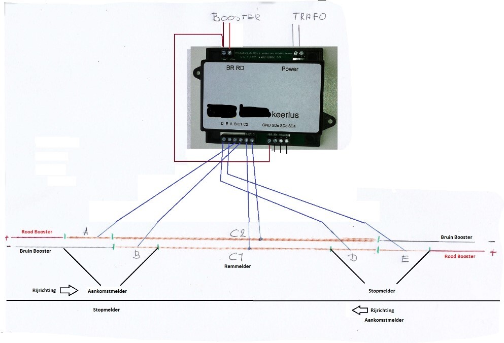

Al enkele jaren ben ik een spoorbaan aan het uitbouwen. In 2021 heb ik voor deze baan 2 rosoft Xtrme keerlus modules aangekocht die naar alle tevredenheid werken.
Nu wil ikechter een uitbreiding maken van m'n baan en het ziet er naar uit dat ik nog 2 van deze modules nodig zou hebben. Jammer genoeg is Rosoft verleden tijd.
Wie weet er een goed alternatief. ik heb zelf al gekeken naar de Roco 10797 maar ik weet niet of deze OK is. De module wordt in gebouwd in een recht stuk waar uiteindelijk +/- gewisseld toekomen, dus niet aan een keerlus met een wissel zoals bij hun in de aansluitschema's getoond wordt.
Alvast bedankt voor de antwoorden.

Alvast bedankt. Ik zie wel dat het aansluiten anders is als bij de rosoft xtreme. Bij rosoft lijk me dit meer in fazes ( Blokken A, B, D en E ), terwijl bij de DTS gelijktijdig in twee blokken gebeurt ( zie afbeelding ).
Iemand ervaring ?

Het komt op hetzelfde neer hoor, B en D polen ook mee om. Het verschil is als je stopt op de stopmelder, je trein staat bij DTS dan stil en overbrugd de tweede secties. Bij Rosoft is dat niet zo, de trein staat stil op de stopmelder B of D afhankelijk waar je vandaan komt. Da's net wat slimmer maar de bedenker heet dan ook Karst Drenth.
Bij de DTS module moet de langste trein in de middensectie passen. Bij de Rosoft module moet de langste trein in B + C1 passen als je van links komt en in D + C1 als je van rechts komt.

Wat bedoel je met "de trein staat stil".
Ik heb tijdens de modelspoordagen met de DTS mogen spelen, maar dit komt mij niet bekend voor.
Mvg spock
Berichten: 7432
Re: Alternatief Rosoft Xtreme keerlusmodule ?
03 February 2024, 18:38:03 »
Precies als wat ik schrijf: als de trein stopt op de stopmelder (bij het uitrijden dus) en stil staat heeft de trein beide secties overbrugd.

En wat is daar dan het probleem?
Ter info. In de documentatie van de DTS staat zeer gedetailleerd hoe de module werkt. Lees hem eens door.

En om toch nog maar eens iets anders te berde te brengen, mijn favoriet: de Lenz LK200.
2 draadjes aan ringleiding of spoorstaven, 2 draadjes aan het "keerlus" baanvak.

Met z'n prijs van €80 kun je dat nauwelijks een alternatief noemen. Bovendien is de LK200 op basis van kortsluiting, geen detectie en geen terugmelding.
