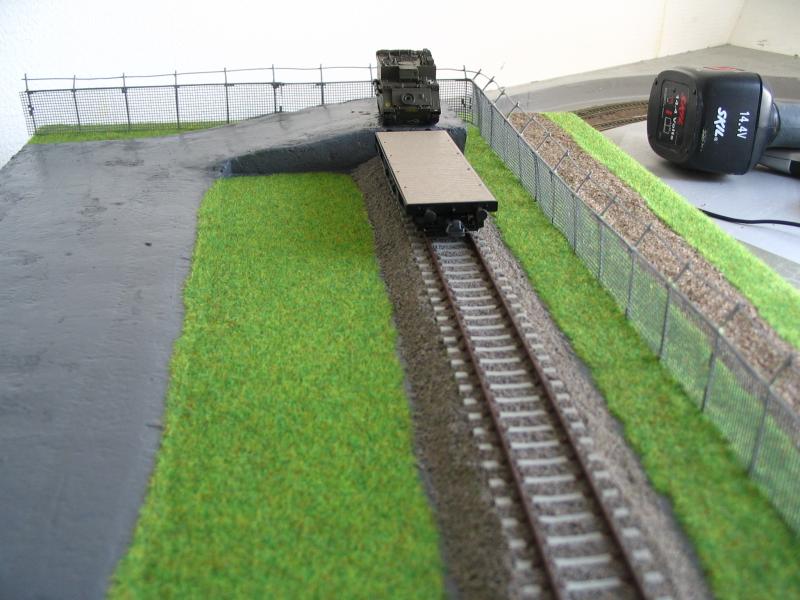

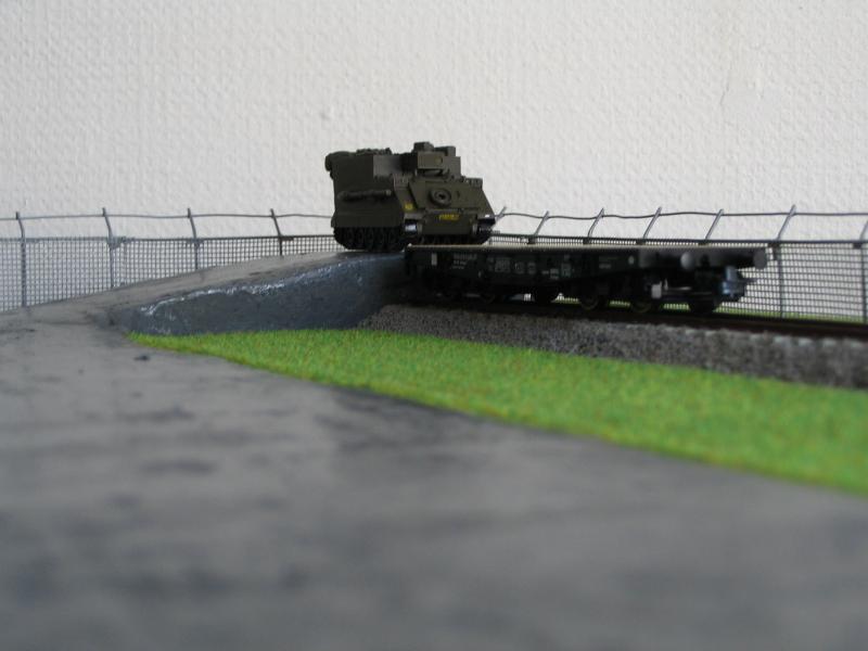

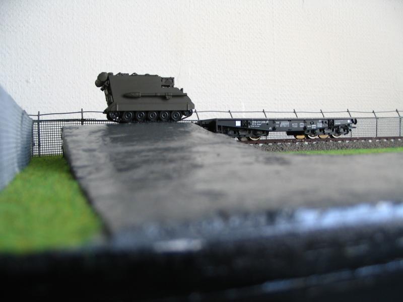

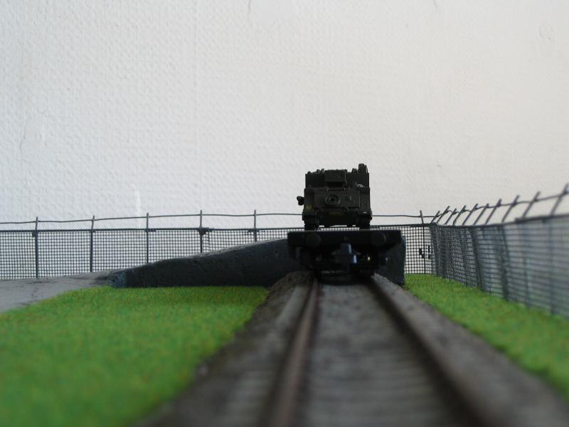

Nou heb ik me afgelopen dagen lekker druk gemaakt met van alles maar ook met een militair laadstation en daar wil ik nu even wat foto's van delen met jullie, hij is nog niet af, wat ik nog wil doen zijn o.a. verkeersborden, waarschuwingsborden aan het hek, rubberrupssporen op het beton van draaiende pantserrupsvoertuigen, mogelijk de rails nog iets bewerken en ik ben al op zoek geweest naar verlichting maar bij de winkel waar ik mijn wagon had gekocht kon ik geen goede lichtmast vinden. Verder wil ik nog boompjes proberen te maken en wat bosjes, het gras is nu wel erg strak :) .
Maar goed al met al ik ben lerende dus tips zijn van harte welkom!
En nu einde tekst begin fotos :)

Ik ben bang dat de oprit naar de trein niet erg realistisch is. Een rups, en zijn beladers ,hebben graag dat zij ruim voor de wagen de boel kunnen oplijnen. In jou voorbeeld is de ruimte om te manouvreren veel ste klein. Ik voorspel  dat na een of twee zware rupsen het hele platform weggedraaid is.

Bedankt voor de reacties, ik weet dat het oprijd stuk wat kort en haaks is maar dat was omwille van ruimte niet anders, sowieso op amersfoort is het een relatief klein oprij perron en daar heb ik me door laten inspireren.

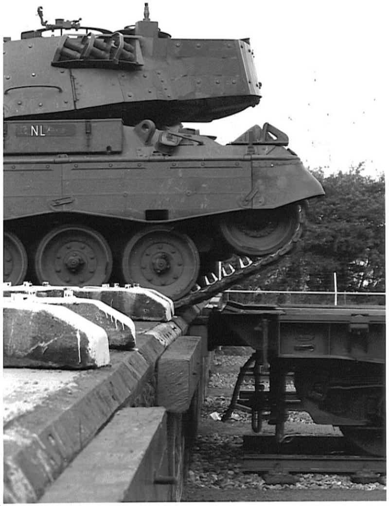

Zoals je op deze plaat en vorige plaat ziet staat het voertuig in zijn volle lengte tussen betonnen geledingen. Dit impliceert dat het plaatform meer dan 1 lengte voertuig moet zijn, anders lukt het nooit om recht op de trein te komen. Zie ook het artikel in Railhobby 91/1 blz 51 en verder
SK

Het oogt ook wat beter om matte verf te gebruiken, nu is het er wel erg regenachtig of zoiets...

Zou het zo wie zo niet zwart maken, een dergelijk laadperron is nooit van asfalt gemaakt maar van beton. (Asfalt is bij de eerste de beste laadsessie er zo uit gejaagd door die rupsvoertuigen).
Maak er dus een grijze beton stuktuur van (ga anders even kijken bij Hde daar kom je er zo bij).

Als ik alles hier boven zo lees en bekijk, trek ik mijn conclusie dat er veel ruimte nodig is voor zo'n laadstation. Aangezien jij op een relatief klein plankje je laadstation wilt gaan maken, lijkt het mij niet handig om hier nog evt bomen en struiken te plaatsen, maar deze te gebruiken voor het laadstation. Persoonlijk zóu ik de oprit gelijkzijdig aan het spoor maken links van het diorama  en hier de gehele lengte voor gebruiken. Daarnaast zou ik het spoor voor 2 a 3 wagons helemaal omringen van beton zodat de tanks eventueel ook van opzij benadert kunnen worden of een kraan die andere voertuigen op de wagons plaatst. Buiten de hekken zou je natuurlijk wel wat groen kunnen plaatsen. Ik hoop dat je dit begrijpt en ik wil anders wel een tekening maken.
