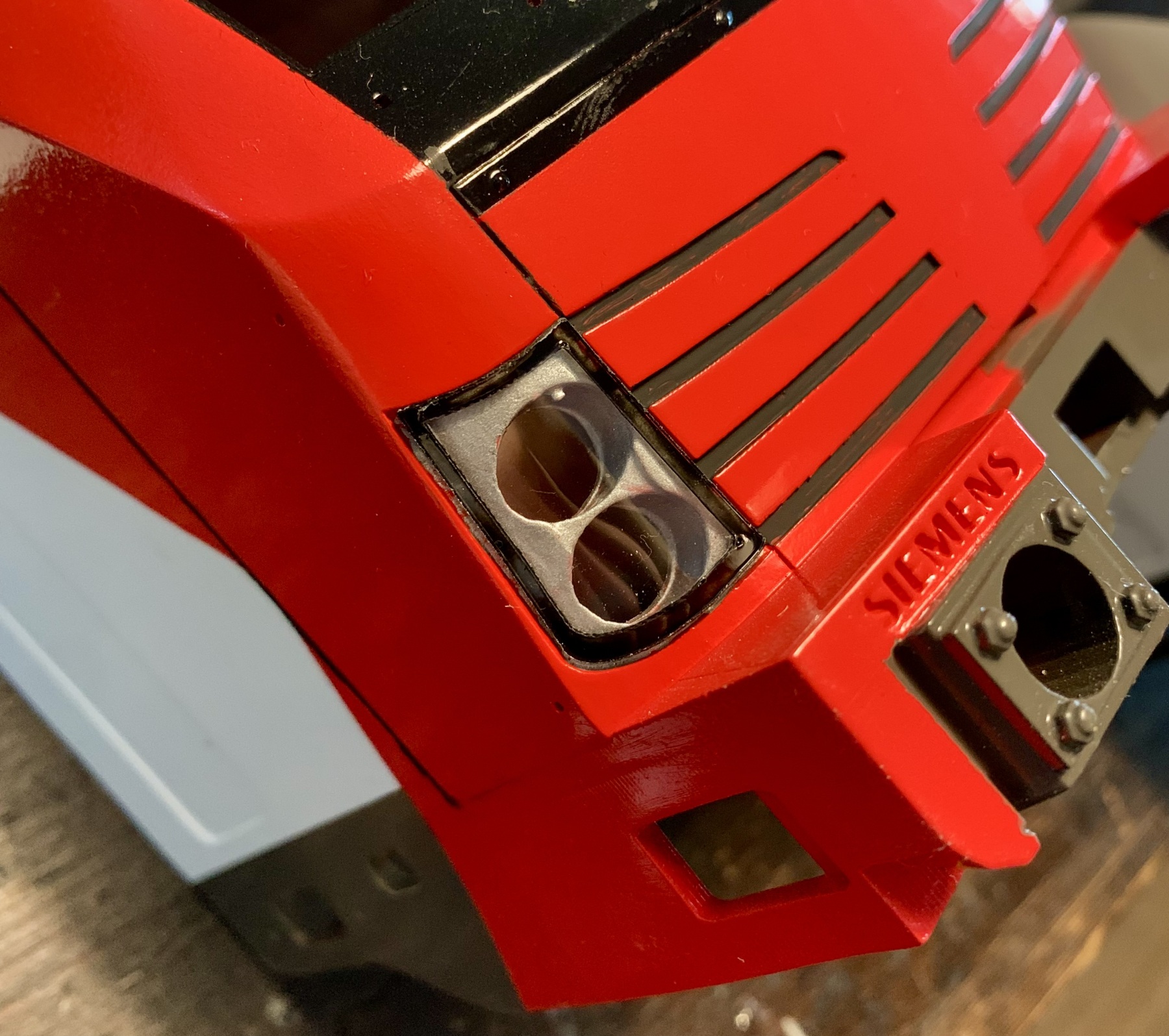

Fraai Frits! Heel fraai.
Ben alleen zo bang dat ze geel gaan worden je ruiten. Spuit ze in met uv bestendige blanke lak (hoogglans).
Zal je vanmiddag m’n oplossing laten zien voor gebogen „glas“.
Hier moet ook wat raamwerk in namelijk:
Spoor 2…….
Mvg KeesJan

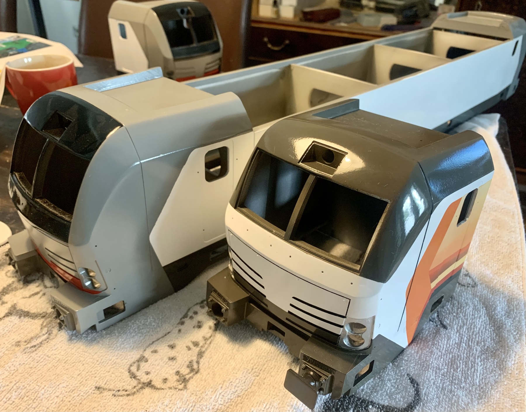

Hallo Frits,
Hier m’n oplossing: 0,5 mm Vivak of gelijksoortig transparant kunststof)uit de lasersnijder wat daarna over een mal even verwarmd is:
Mvg
Ik wist niet dat je modeltreinen had?
Heb ik ook niet.
  • Berichten: 11970
    • nulpunt
Re: De overeenkomst tussen een Ovaalramer en een Motorpost.
« Reactie #219 Gepost op: 13 September 2024, 17:21:19 »
Helder, letterlijk en figuurlijk.
Jij hebt het voordeel dat de hoeken scherp zijn. Bij de MP is alles rond, zowel het raam zelf als de hoeken en de omtrek ook nog eens. Ik heb al geprobeerd een "ruim" hoekraam passend te vijlen in de sponning...helaas. En dat dus 4x per MP. Dat kan dus niet anders dan printen en polijsten vrees ik. Maar tja, we wilden een uitdaging...en die hebben we dus.  ;D.
