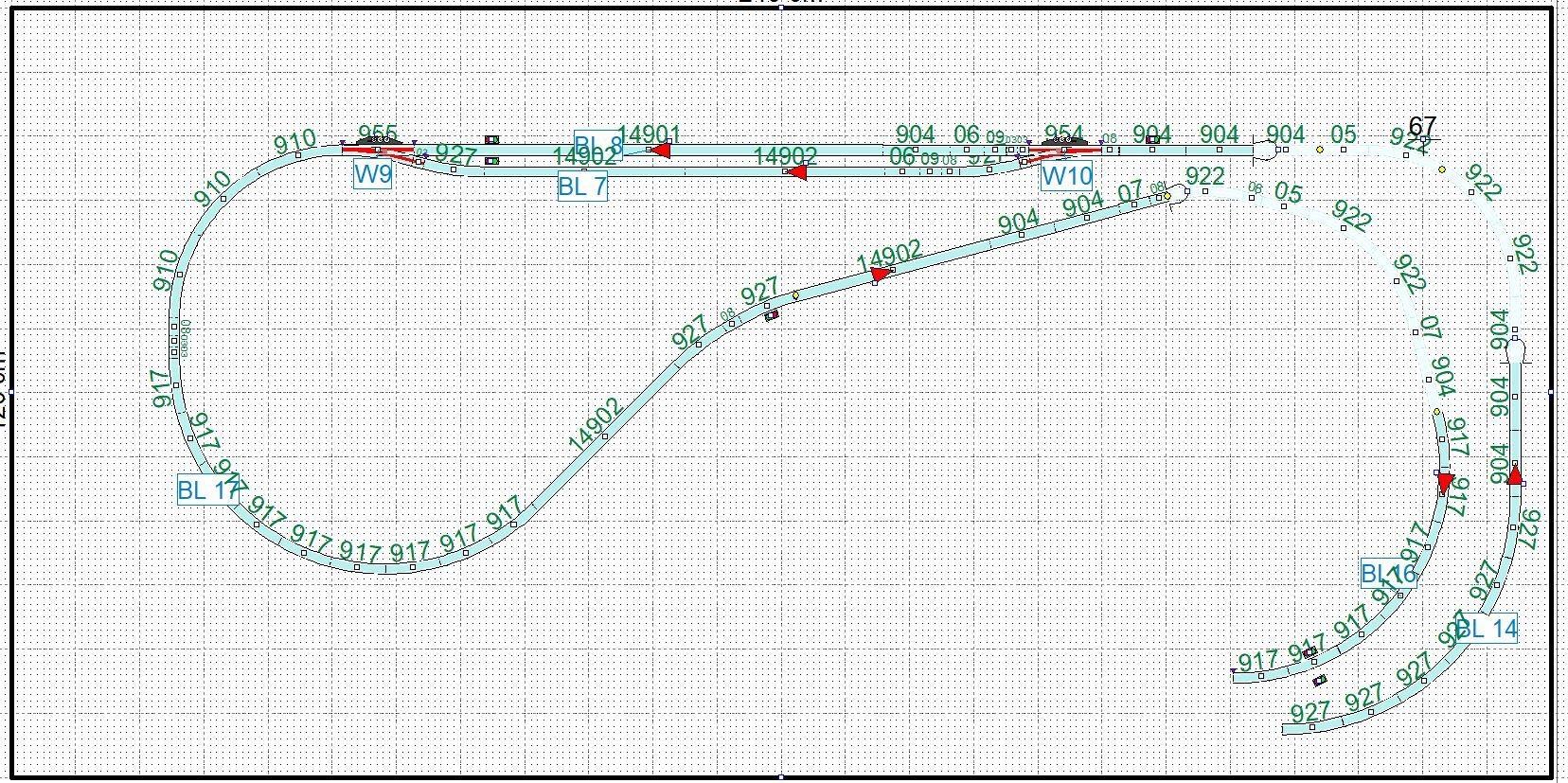

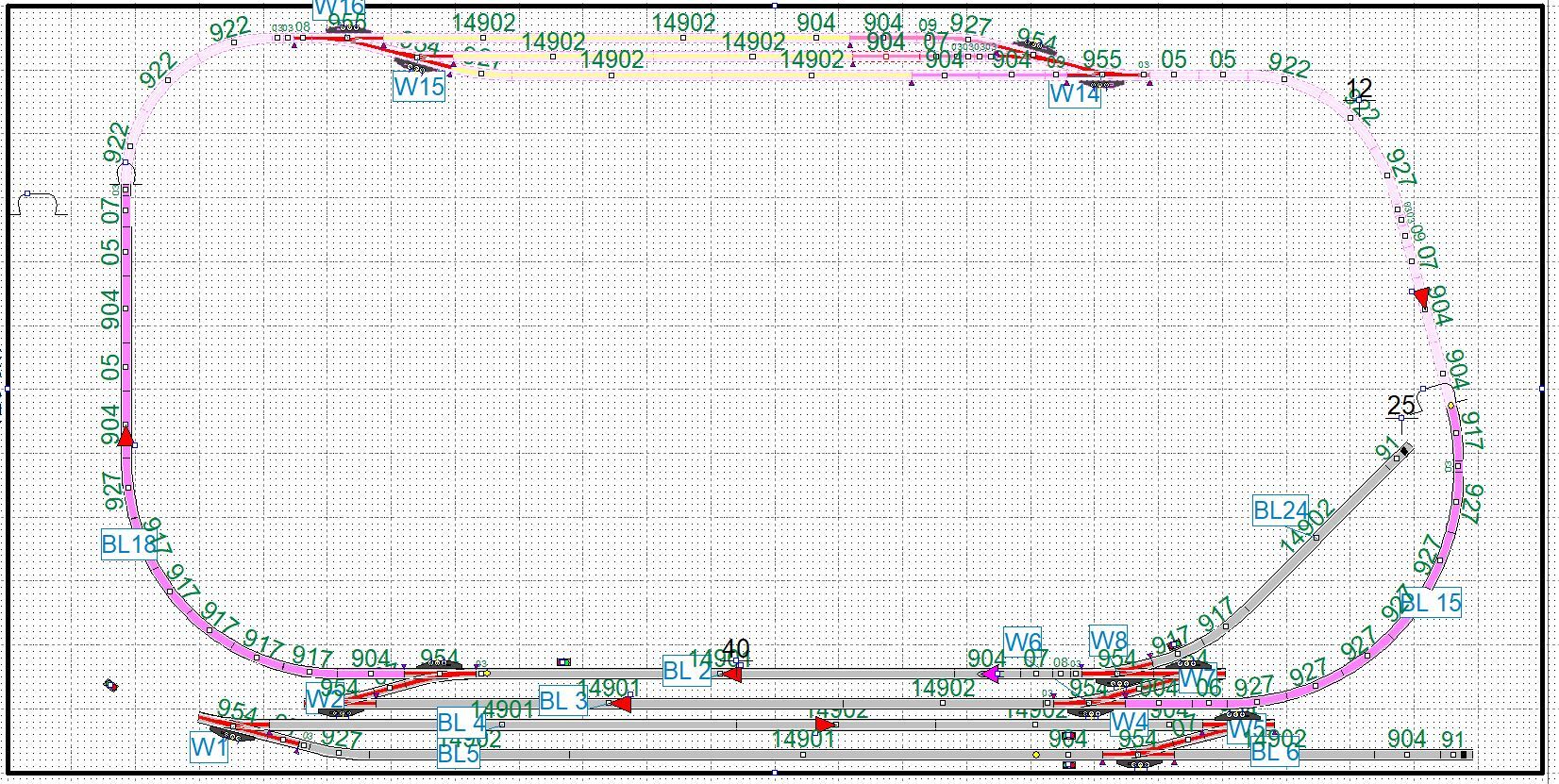

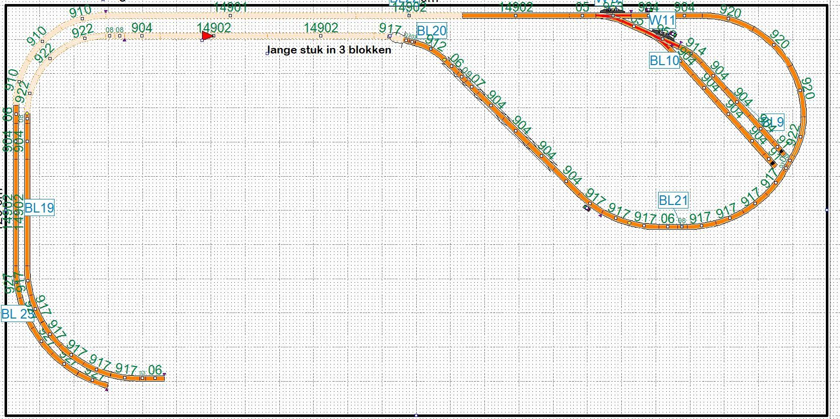

Ik wil mijn ongedetecteerde wisselstraten voorzien van een diode schakeling zodat ik overal gelijke spanning op de baan heb.
Tevens om de hoge baanspanning van de z21 voeding iets te drukken. Deze zou nu op z'n 17V zitten voor de ongedetecteerde stukken.
Vooralsnog heb ik alleen het paarse baanplan liggen om alles aan te sluiten. In principe ga ik maar rijden met 1 melder per blok, dit heb ik bij iemand getest en werkt in itrain en in traincontroller.
Alleen het schaduwstation wordt voorzien van 2 melders per blok.

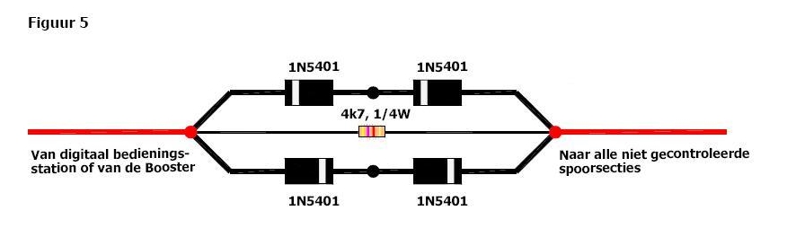

Je kunt 2 of veelvoud van twee diodes anti parallel schakelen. Hierdoor zal de spanningsval over de gepaarde diodes, ca. 0,7 volt dalen. Wel ANTI PARALLEL, omdat het DCC een soort van wisselspanning is. In de detectoren zit eigenlijk dezelfde diode schakeling waardoor de spanning daalt. Maar of het nodig is????

Misschien helpt bijgaand verhaal:
Heb ik een keer voor mezelf opgeschreven.
Overigens zijn de kosten van de diodes en het weerstandje vrijwel nihil.
Heb het (2x) toegepast:
bij een DR5000 centrale en 1 booster.
Succes ermee!
Koos
