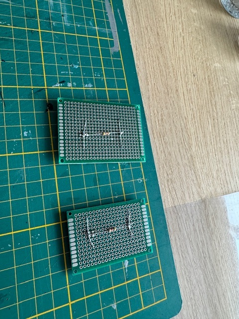

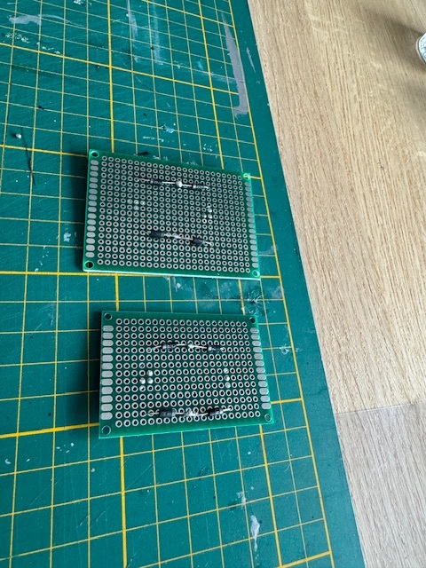

Als beginnende soldeerder, toch blij at het gelukt is, al zal menigeen het nog prutswerk vinden.
  • Berichten: 27281
    • Pagina van klaas
Re: Diode schakeling toepassen, ongedetecteerde wisselstraten
« Reactie #23 Gepost op: 20 January 2024, 11:08:09 »
Op het eerste gezicht ziet het soldeerwerk er niet verkeerd uit. Maar je hebt op dat bordje wel veel ruimte gebruikt. Had compacter gekund.
