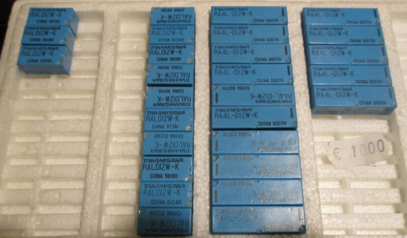

, omdat die op een simpele manier uitlegt hoe je een analoog schaduwstation bouwt met bijvoorbeeld reedcontacten, monostabiele (gewone, bruin weergegeven) en bistabiele relais (blauw weergegeven).
Als je de Takamisawa relais (in zijn schema de blauwe) vervangt door
Hongfa HFD2
relais, dan klopt zelfs de pinbezetting nog.
Jaap gebruikte vermoedelijk Takamisawa RALD12W-K als bistabiel relais in z'n schema (of daarvan een voorganger); en die zien er zo uit (linker rijen):
De maker van die blauwe relais (Takamisawa) werd overgenomen door Fujitsu, en die weer door Panasonic, en zo verdween dit relais volledig uit beeld. De laatste jaren zijn ze via Ali weer af en toe in de handel, maar formeel mogen ze de EU niet meer in vanwege het loodgehalte. De relais van Hongfa zijn niet minder van kwaliteit maar wel iets subtieler (en het lood ontbreekt).
(Kennis van de componenten is een voorwaarde voor schema's die de bedrading weergeven. Het lijkt zo handig voor leken, tot de gebruikte componenten niet meer te koop zijn, en je per ongeluk de verkeerde koopt).
