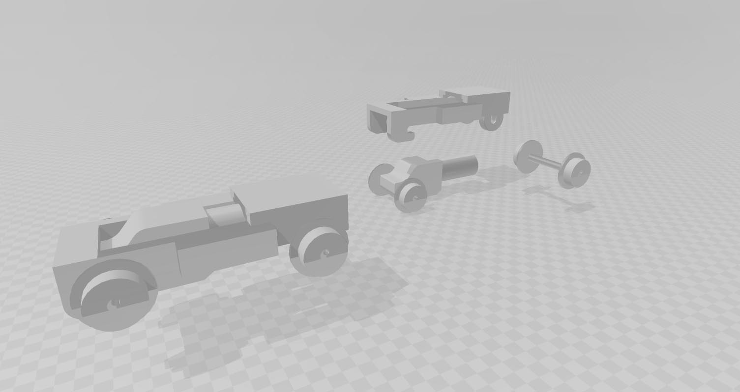

Allen,
Dit is een eerste print van een locje dat nog
niet
aan enig advieswerk onderhevig is geweest.
Zien is geloven, daarom print ik altijd en kan ik dan gaan modelleren.
Waarom zegt niemand dat de buffers ontbreken??
Koppelhaak is geplaatst om de uitsparing schacht te testen op afmetingen, die klopt laat ik zien, etc...
Alles is nog aan te passen, binnen de mogelijkheden van de techniek.
Ook de grenzen van wat mogelijk is in 3d printwerk worden al opgezocht.
Te dun dan krijg je een zeer flexibel locje, waar ook weer niets mee kan.
Er zijn inderdaad wandjes iets dunner te maken blijkt.
Maar daar heeft een andre printtechniek wellicht weer invloed op.
Om gewicht aan te brengen zijn ook de mogelijkheden niet opgezocht.
Diameter van de wiel is ook nog niet op maat.
Ja en dan gaan de normen ook weer hun aanpassingen opeisen.
De vertragingsunit die besteld is is ook nog niet binnen.
Die neemt ook weer een andere ruimte in.
Toekomstige eigenaar heeft het nu voor het zeggen.
Die heeft preprints in de pocket.

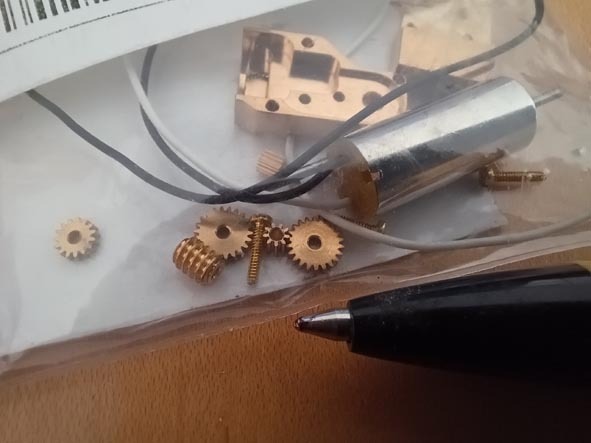

En dit zit dan in het zakje.
Boutjes Module 0.2 ?? Solexpert heeft inderdaad module 0.2 in assortiment.
Smallest Cog...
