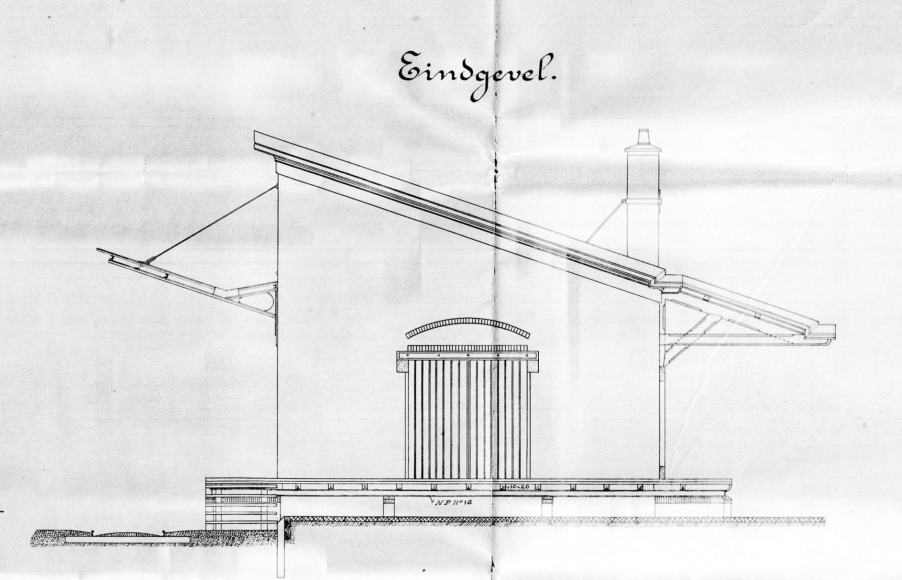

Ik betwijfel of de kozijnen van beton waren. Volgens deze
bron
wordt beton pas toegepast voor kozijnen na de uitvinding van schokbeton, zo tegen 1940. De bouwtekening is uit 1908.

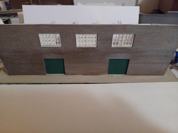

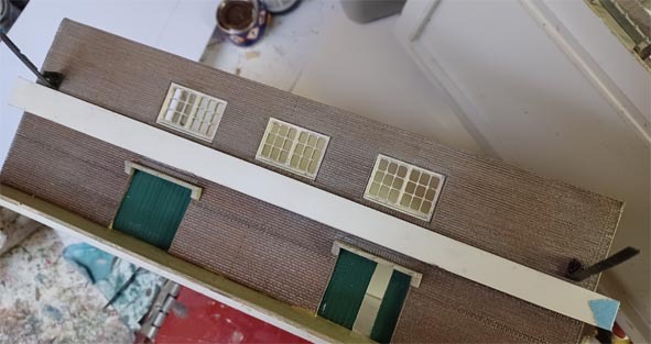

Van één van de gebouwen de wanden geverfd en een dag later gevoegd.
Geeft nu nog een witte waas.
Vooraf de wand ingesprayed met vernis.
Daarmee voorkom ik dat de onderlaag met het verwijderen/tamponeren van de voeg wordt aangetast.
Ook de houten omloop in een basis verfkleur gezet.
Kozijnen en deuren even tijdelijk geplaatst.
Wel al bij één model de houten dakdragers aangebracht.
Het dak moet mooi in één helling/afschot doorlopen.

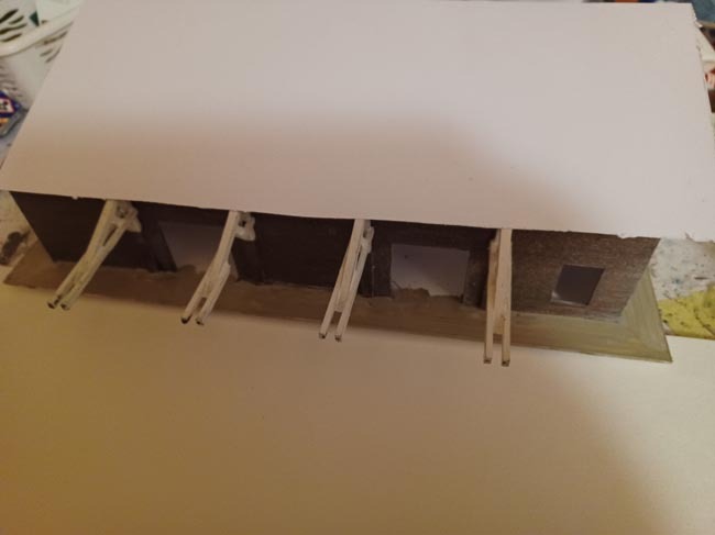

Het gaat er heel mooi uitzien! Wel vraag ik me af, of de horizontale delen van de dakdragers niet wat te ver uitsteken. Kan natuurlijk ook door de foto komen.
Peter
Mijn baan:
Zandvoort aan Zee - Achterveen v.v.
Mijn bijbaan:
BoB
Berichten: 7644
Re: Goederenloods Zandvoort
Reactie #66 Gepost op:
11 January 2024, 22:32:52 »
Alles heeft zijn reden.
Bedoeld om in te korten...........

De uithouders aan de laagste zijde van het gebouw (niet rail zijde) ondersteunen mede het dak.
Volgens tekening is het afschot over de gehele lengte gelijk.
Daarom is bij het ontwerp van de uithouders al rekening gehouden met dat verloop.
Om niet al direct van het duurdere styreen uitsneden te gaan maken,
heb ik dik papier gebruikt om een en ander te controleren,
maar ook wat betreft maatvoering precies te kunnen werken.
Als dak dus een stuk papier aangebracht en dat later met het luifel deel aangevuld.
Omdat ik veelal niet direct uitga van tekening-maten tijdens vergevorderde samenstellling van modellen, bouw ik voorzieningen in.
Styreen plaat heeft een dikte en er ontstaan bij de bouw altijd maatafwijkingen.
En welke dikte is nog net wel te gebruiken en welke net niet.
Daarom zijn de uithouders langer gemaakt dan noodzakelijk.
Op het model kan ik nu bepalen: waar stopt het dak? Hoe breed wordt de goot die er nog aan zit, welke dikte materiaal, is het dan te realiseren, oogt het dan? etc. Te dun materiaal dan zakt de goot door, te dik dat is mogelijk geen gezicht.

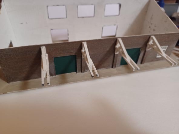

Ik ben ook al begonnen de dragers aan de voorzijde van de loods aan te brengen.
Start punt is:
1 de hoogte bepalen
2 de afstand van de buitenste dragers tov de muur
Middels een strip is de hoogte van de tussenliggende dragers exact in één lijn te krijgen.

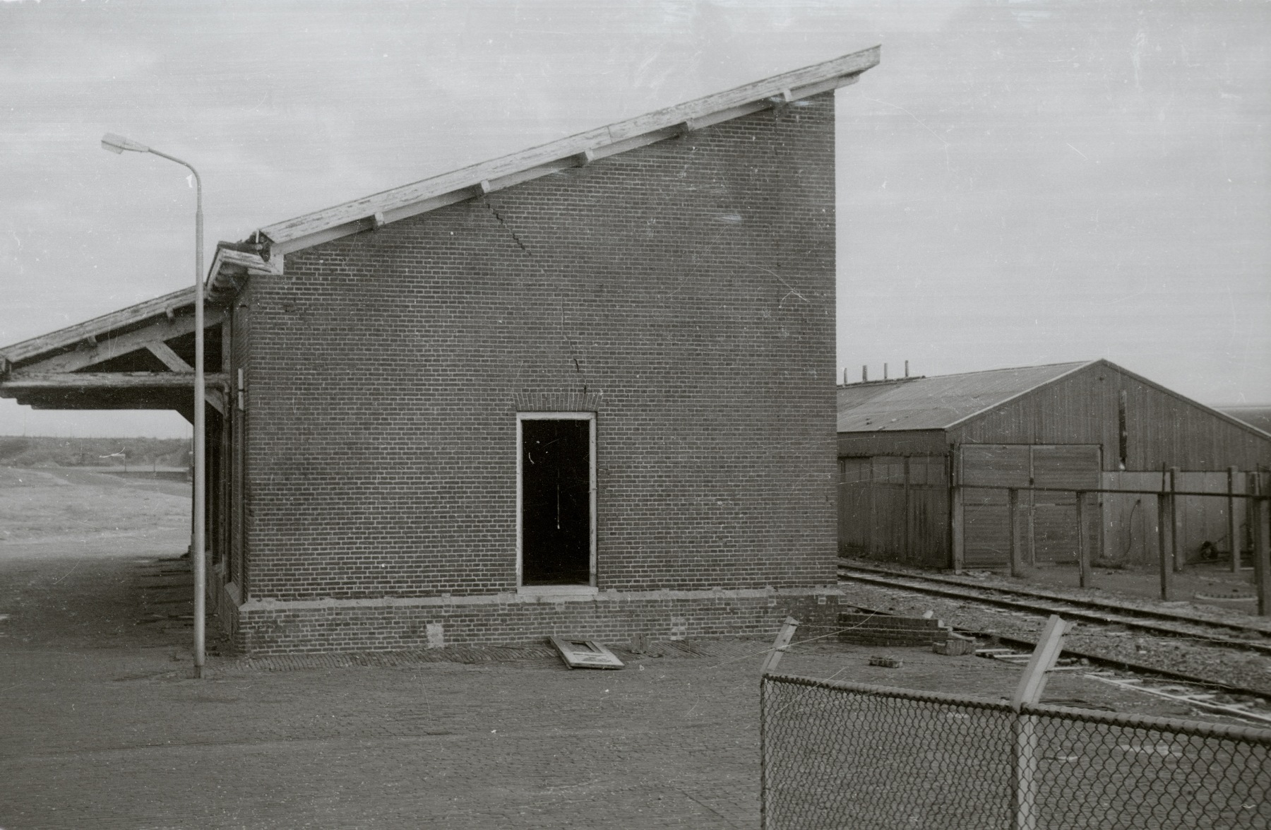

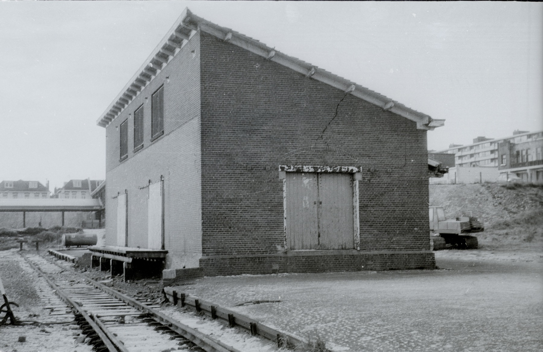

Hier nog twee plaatjes uit de laatste dagen van de loods. Misschien zijn ze nog van nut.
Berichten: 7644
Reactie #71 Gepost op:
14 January 2024, 19:18:15 »
Dank je wel.
Komt altijd van pas.
Geeft wel weer inzicht hoe het in een later stadium/werkelijk gerealiseerd is.
Roldeuren aan de voorzijde, terwijl op de tekening de constructie volgens de zijkant is getekend.

Berichten: 5604
Modelspoor is emotie...
Reactie #72 Gepost op:
14 January 2024, 19:31:41 »
Met die scheuren in de muren zou je je haast in Groningen wanen….

Berichten: 806
Reactie #73 Gepost op:
15 January 2024, 01:05:08 »
Eerlijk gezegd zie ik op de tekening wel roldeuren aan de spoorzijde. Aan de achterzijde lijk ik uit de tekening ook roldeuren op te kunnen maken, maar dan met het rolmechanisme aan de binnenzijde van de loods. Op de zijgevel zie ik geen aanwijzingen voor een rolmechanisme.

Berichten: 806
Reactie #74 Gepost op:
15 January 2024, 01:08:50 »
Citaat van: thonis op 14 January 2024, 15:38:27
Interessante aanvullende foto’s; kende ze nog niet. Waar heb je deze vandaan en zijn daar wellicht meer foto’s van het emplacement en station te vinden?
