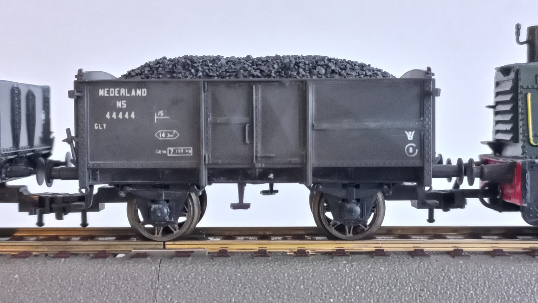

De in reactie #3 geplaatste foto van de GLY gaf me ‘inspiratie’ voor het volgende klusje bij een ooit omgekat GLY’tje (DB bakje geloof ik, grijs gespoten en voorzien van afwrijvers van Philotrain): twee extra verstevigingen op zijwand en deur in de vorm van geklinknagelde strips.
De stripjes zijn messing geëtst uit een setje wat ooit bij Paul Bellon vandaan kwam. De koppen zijn wat moeilijk te zien, strijklichtje kwam niet helemaal uit de voeten, maar ik vond het een geinig ‘ff tussendoor-klusje’. Misschien dat ik er nog eentje ga doen in het nieuwe jaar, maar dan met een heel dun stripje styreen in combinatie met waterslides transfers, zoals gebruikt op de GTR in de andere draad met die naam. Die GTR’s naderen trouwens nu écht hun voltooiing maar ik ben nu even elders, dus dat wordt opgepakt begin januari.
Rob
Edit: wat me ook ineens opvalt zijn de opstapjes in het midden van het wagentje. Die zitten er bij het grote voorbeeld niet. Daar gaat bij thuiskomst dus even het mes, danwel de kniptang in….
« Laatst bewerkt op: 29 December 2023, 17:43:52 door Rob Ellerman »

De klinkers kan je wellicht wat ophalen door er een whitebrush over te halen.
Verder goed geslaagd projectje hoor  (y)

Heb ik al geprobeerd, maar dat lukte niet vanwege het minimale profiel van die koppen. Vandaar dat ik me bij de volgende (of misschien wel deze) wat ga doen met het beschreven stukje styreen en de waterslide klinknagels…
Voordat je er het mes inzet, ik zie ze wel:
Stephan.
  • Berichten: 5606
  • Modelspoor is emotie...
Re: NS GLY omspuiten en opschriften
« Reactie #26 Gepost op: 29 December 2023, 23:10:32 »
Verhip, je hebt gelijk (y). Maar dan gaan die dikke Fleischmann-dingen er toch onderuit en dan pruts ik wel een paar mooie messing opstapjes tegenaan. Stephan: bedankt :D
