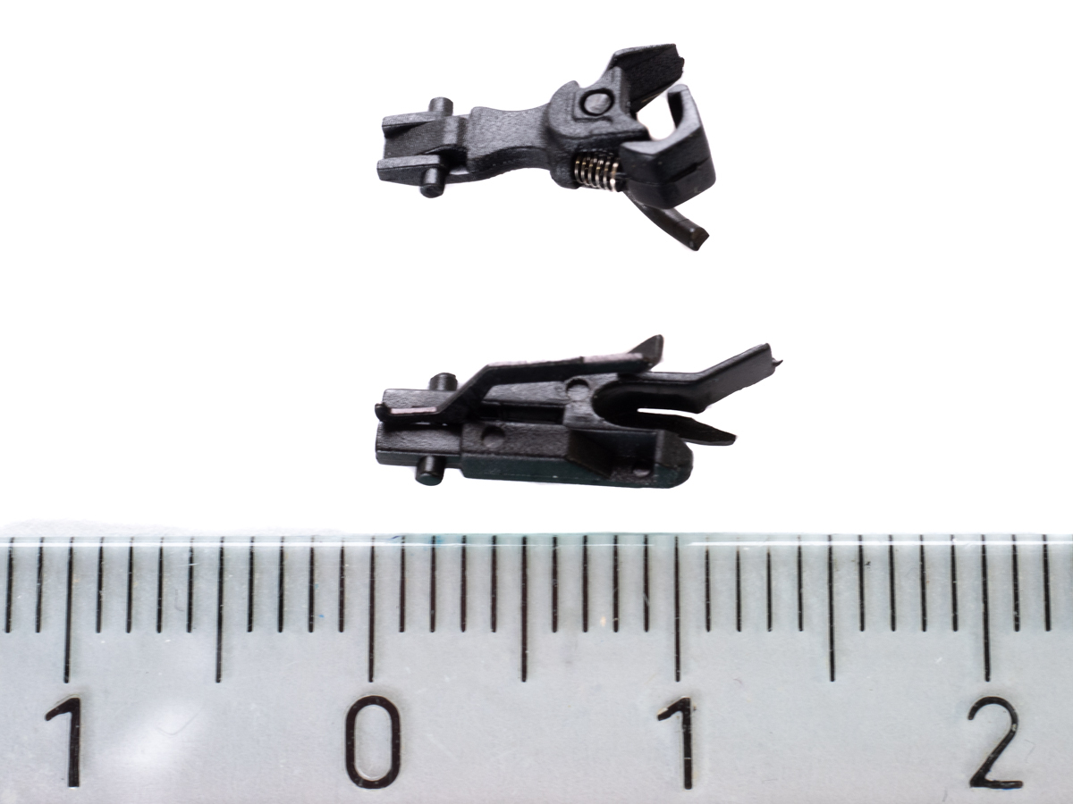

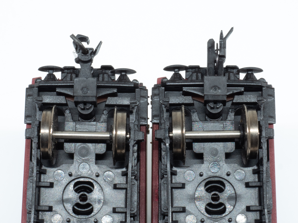

De TT modellen van Hornby zijn allemaal voorzien van Nem 355 koppelingsschachten die ook in N-spoor gebruikt worden.
Peco heeft ook een paar TT wagonnetjes te koop maar deze hebben weer geen Nem 355 schacht, beetje jammer.
Dapol heeft div Easi-Shunt koppelingen (kort, medium en lang) geschikt voor bovengenoemde schacht.
Deze werken bijna hetzelfde als de Kadee koppelingen in de grotere schalen.
Boven de medium Dapol Easi-Shunt en onder de standaard TT koppeling.
Hier is één rijtuig al voorzien van zo'n koppeling.
Het spul kan worden ontkoppeld dmv een magneet onder de rails.
Ik heb hier een originele Kadee magneet voor gebruikt.
Deze is doormidden gesneden, 2 voor de prijs van 1
Het magneetje is opklapbaar gemaakt, hoeft niet per se maar ik vind het wel beter werken.
Morgen meer plaatjes van de ontkoppelmagneet.

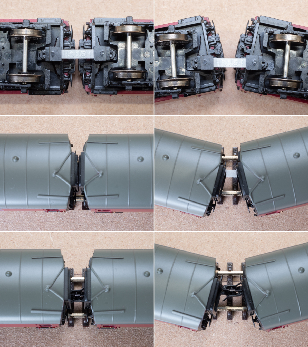

@Hervé
Vanavond nog een paar foto's gemaakt van de rijtuigkoppelingen.
Deze zijn zeer zeker van het kinematische type.
Ze werken een beetje te goed want de afstand tussen de rijtuigen wordt wel erg groot in de bochten.
@Martin
Dat voorontkoppelen wat jij bedoeld werkt wel bij de grotere Kadee's.
Bij Kadee wordt de klauw opzij getrokken en ook draait de hele koppeling een klein stukje.
Dat laatste gaat niet bij deze schaal N koppelingen, ze gaan dus niet ver genoeg open om voor te ontkoppelen.
Deze Easi-Shunt koppelingen wil ik alleen gaan gebruiken op de lok en aan de voor- en achterkant van een stam rijtuigen.
De rijtuigen wil ik wel zo dicht mogelijk tegen elkaar hebben.

Goeienavond,
Duidelijk. Dit zijn functionele KKK's, zoals bij H0-materieel.

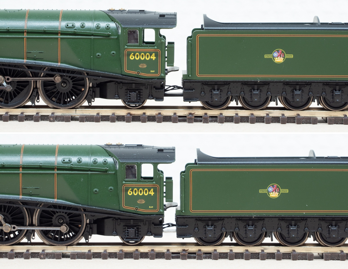

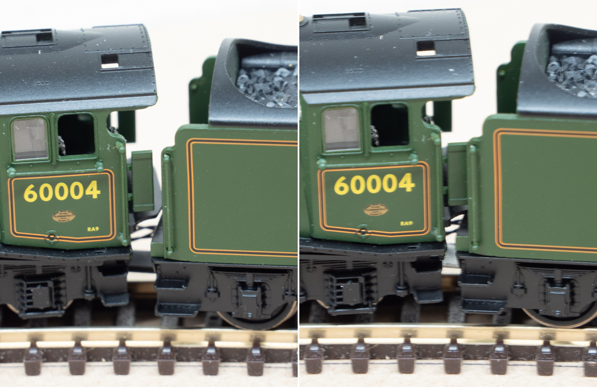

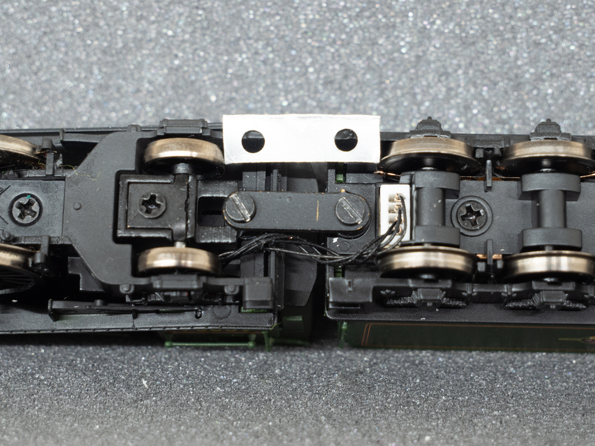

De afstand tussen lok en tender best wel groot dus even een proefje gedaan met een kortere koppeling.
In het echt is de tussenafstand veel kleiner, de groene deurtjes horen de tender bijna te raken.
Dat is hier duidelijk een stuk groter.
Boven de standaard afstand en onder met een iets korter plaatje tussen de lok en tender.
Veel korter kan de nieuwe koppeling niet worden, nog 1 mm korter en de tender raakt de lok als ie door een boog gaat.
Heel misschien kan ik nog 0,5mm eraf snoepen maar of dat nou de moeite is?.
Links weer de standaard afstand en rechts een aangepaste koppeling.
Het groene deurtje raakt nu de tender net niet bij het ingaan van een boog.
(Ik zie nu ook pas dat één foto bewogen is
De afstand tussen de schroefjes is normaal 12mm, bij het alu proefplaatje is dat nu 10mm.
Die 2mm lijkt niet veel maar in het echt is dat toch alweer 24cm.
Op deze foto zijn ook duidelijk de wielen zonder flens te zien, in een krappe boog steken ze behoorlijk ver uit zoals ook in de foto hierboven te zien is.

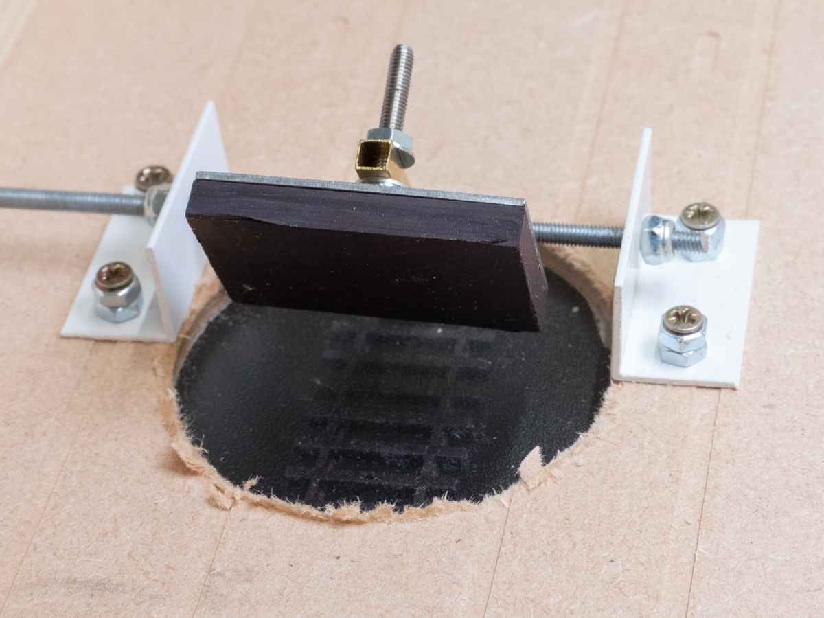

Ik heb nog een paar plaatjes geschoten van de ontkoppelaar.
Heeft verder weinig met Hornby TT te maken maar het zit nu eenmaal op mijn testbaantje.
En het is van toepassing op de Dapol koppelingen.

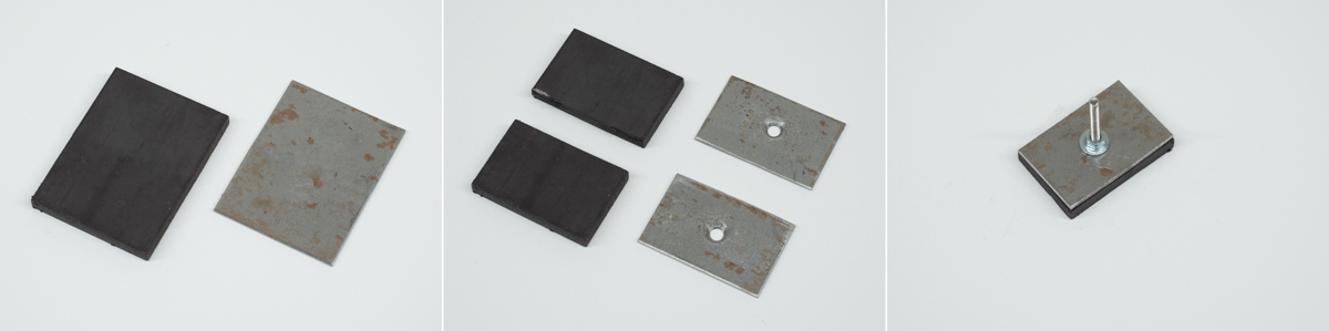

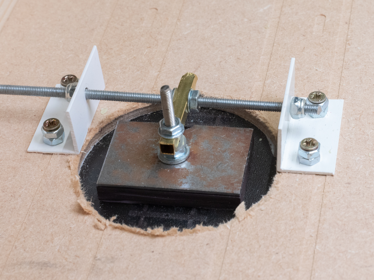

Als magneet heb ik de grote Kadee #308 gebruikt.
Deze zijn 2"x1,5" (ongeveer 50x38mm voor de moderne mens
Best wel groot en daarom is ie hier gehalveerd en zo heb ik er 2 voor de prijs van 1.
De magneet zelf is heel makkelijk met een scherp mes door te snijden.
Voorzichtig een paar keer snijden en steeds een beetje openbuigen.
Het is ook geen hard materiaal, het lijkt net een soort hard rubber.
Het stalen plaatje is wel hard en moet in een bankschroef worden doorgezaagd.
In het plaatje is nu een gat geboord van 3mm en daarna verzonken.
Dan het M3 schroefje erin en de magneet plaatsen op het plaatje.
De M3 draadeind steekt door de voorzijde en heeft een houten kraal als draaiknop.
Het spul wordt op z'n plek gehouden door 2 kunststof hoekprofieltjes en een paar M3 borgmoertjes zorgen ervoor dat het zijdelings niet kan verschuiven
De houtschroefjes zijn een beetje te lang / de mdf plaat is te dun dus even wat getruukt met een paar moertjes.
Hier is de ontkoppelaar in rust.
En hier is ie in actie.

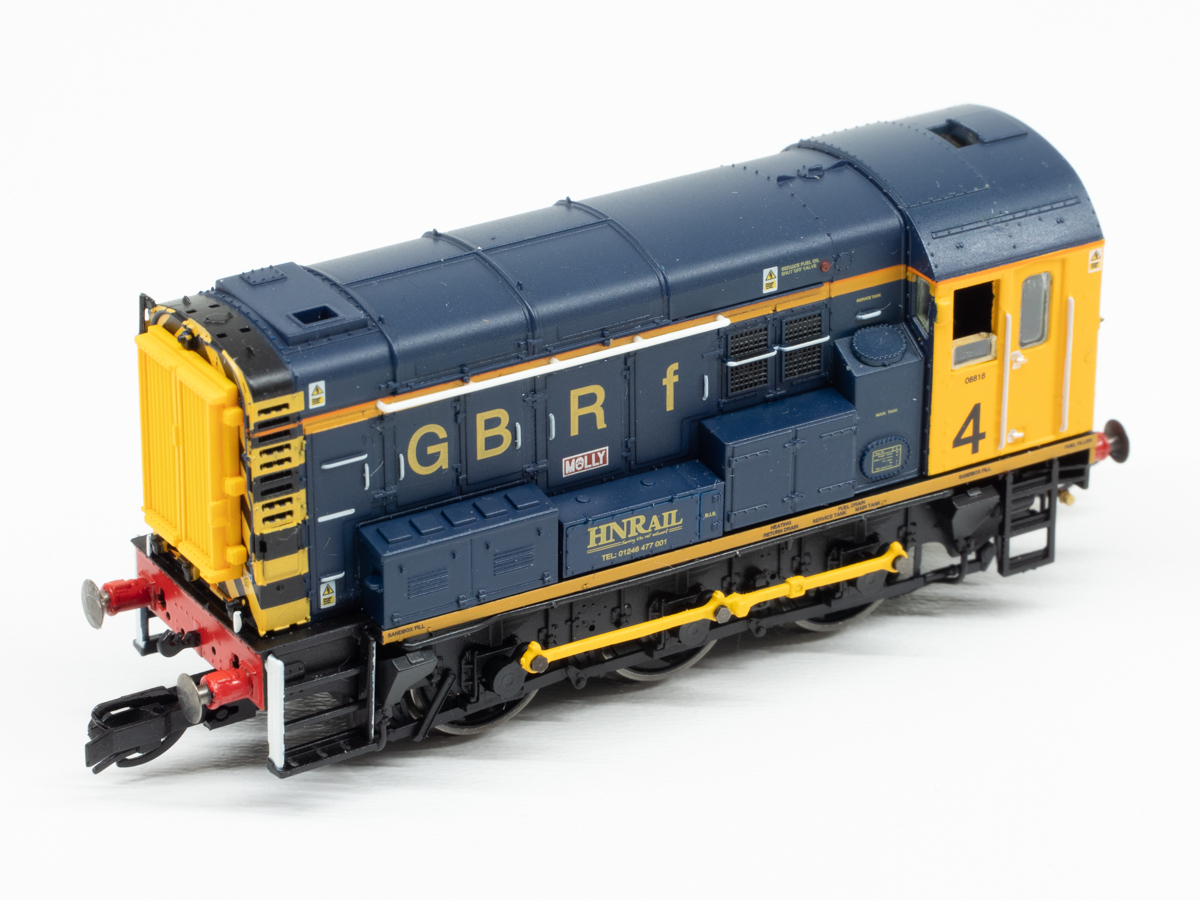

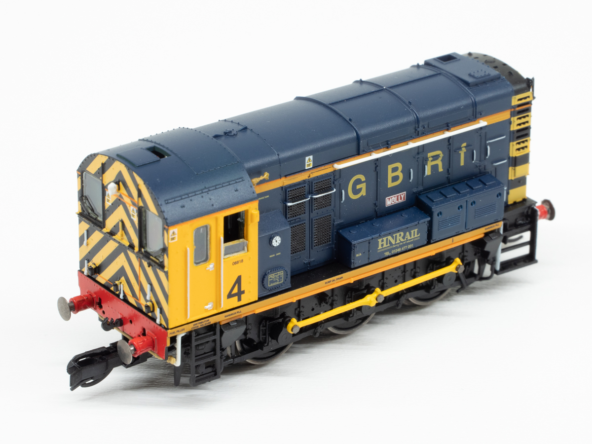

Vanmiddag weer een pakketje ontvangen met daarin weer wat nieuw TT spul.
Twee MK1 rijtuigen als aanvulling op de drie uit de startset.
Een paar wagonnetjes en een Class 08 diesellokje waar ik echt heel nieuwsgierig naar was.
De Class 08 vanmiddag uitgepakt een natuurlijk gelijk een paar rondjes laten rijden.
Vond hem eerst niet zo bijzonder goed rijden maar dat kwam blijkbaar doordat de loopvlakken van de wielen niet schoon waren.
Dus deze eerst schoongemaakt met een glasvezelpotlood tot ze weer mooi glimmen.
Nu rijdt ie perfect, zelfs kruipend over de Hornby wissel met geïsoleerd hartstuk.
Zeg nou zelf, mooi lokje toch?
Een hoop details en dan te bedenken dat ie maar 75mm lang is.
Omdat het met de stoomlok uit de startset niet wilde lukken met de Weistra pwm regelaar heb ik vanavond het eens met dit lokje geprobeerd.
Nou, hij rijdt prachtig hierop en kan heel langzaam kruipen.
Ben erg blij met deze aankoop, morgen nog even goed inrijden en dan een decodertje erin proppen.
Komende weekend meer plaatjes en info over het nieuwe spul.
