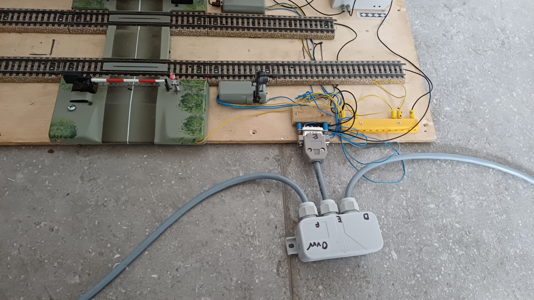

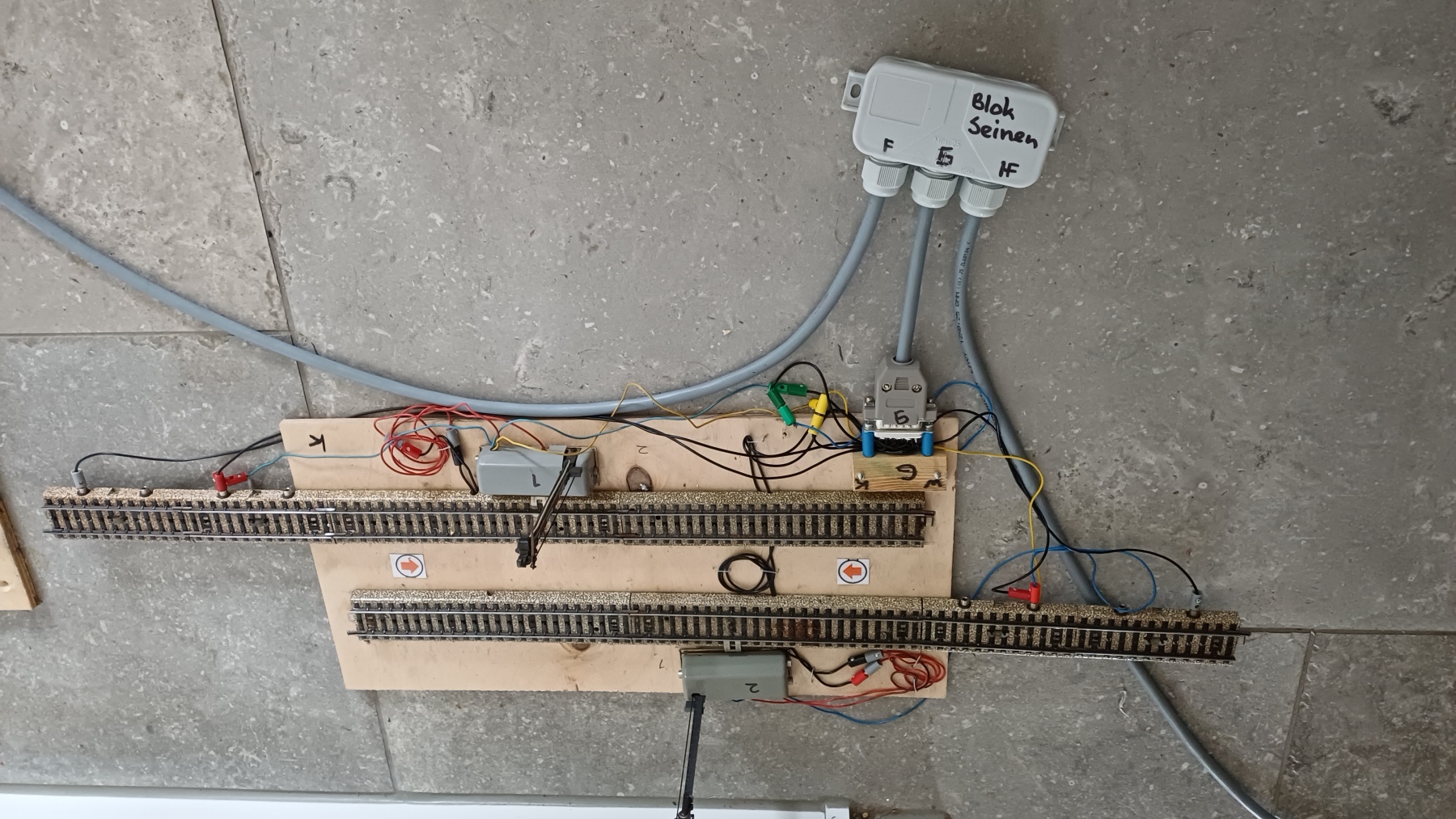

Een blokkabel
Er werd een blokkabel bedacht waarbij er van Wohnzimmer naar Küchen een 12 aderige kabel loopt met telkens aftakkingen naar de verschillende tussenmodules. De eerste 4 aders zijn telkens hetzelfde en dienen tevens als ringleiding. De andere voor andere doeleinden zoals schakelcontacten en seinsturing. Stekker zijn 15 polige Sub-D stekkers waarbij de pennen van de ringleiding dubbel zijn. Tevens werden d.m.v. dezelfde stekkers ook de modules van Küchen en Wohnzimmer verbonden. Ik dacht dit wel even te maken maar was er uiteindelijk 3,5 dag mee bezig. Voordeel is nu ook dat bij werkzaamheden of testen de modules niet meer perse met rails verbonden hoeven te zijn. De voedingen lopen immers ook door de blokkabels.
Rest alleen nog alle bedrading netjes te monteren zodra de tekker gevonden is.
Detail van de koppeling met de overwegmodule nu ook uitgevoerd met geluid en knipperlichten
Detail van de koppeling met de blokseinmodule.

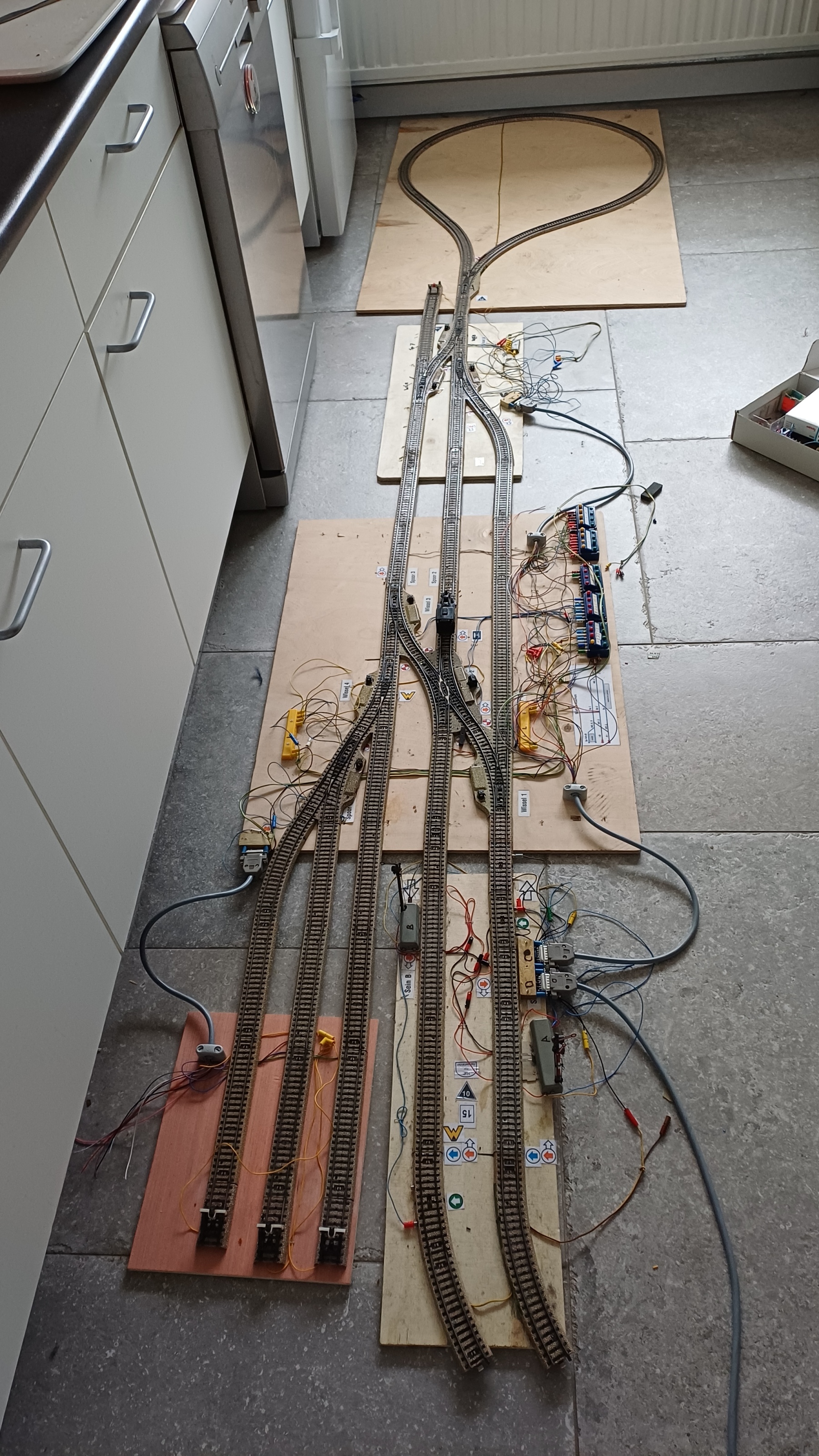

Bahnhof Küchen
Bahnhof Küchen is een beetje uitgebreid met een kopspoor en extra opstelspoor. Binnen komende goederentreinen draaien in de keerlus en lopen dan binnen op spoor 3. De lok hangt af en rijdt naar spoor 6 (meest linkse spoor) vanaf kopspoor 7 duwt vervolgens de rangeerlok de wagens naar spoor 4 of 5 om ze uit te wisselen. Trek de trein terug naar spoor 3 en stelt zich terug op op kopspoor 7. De lok komt vanaf spoor 6 terug voor de trein en vertrekt daarna richting Wohnzimmer.
Bahnhof Kuchen na aanpassing
Voor de gene die het opvalt: er zitten her en der verschillende stikkers langs de sporen. Deze hebben een betekenis voor wie de beaan bedient:
Oranje pijl: Scheiding stopstuk (met witte pijl richting stopstuk of geen pijl bij overgang tussen 2 stopstukken)
Blauwe pijl: Trafoscheiding. (tussen station en vrije baan)
Groene pijl: Schakelpunt schakelrail.
